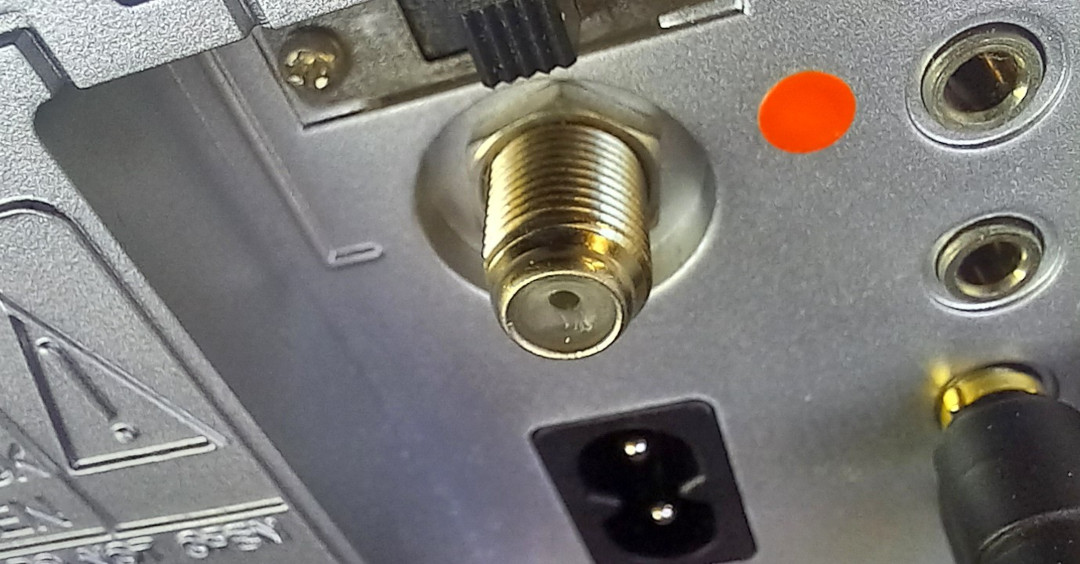

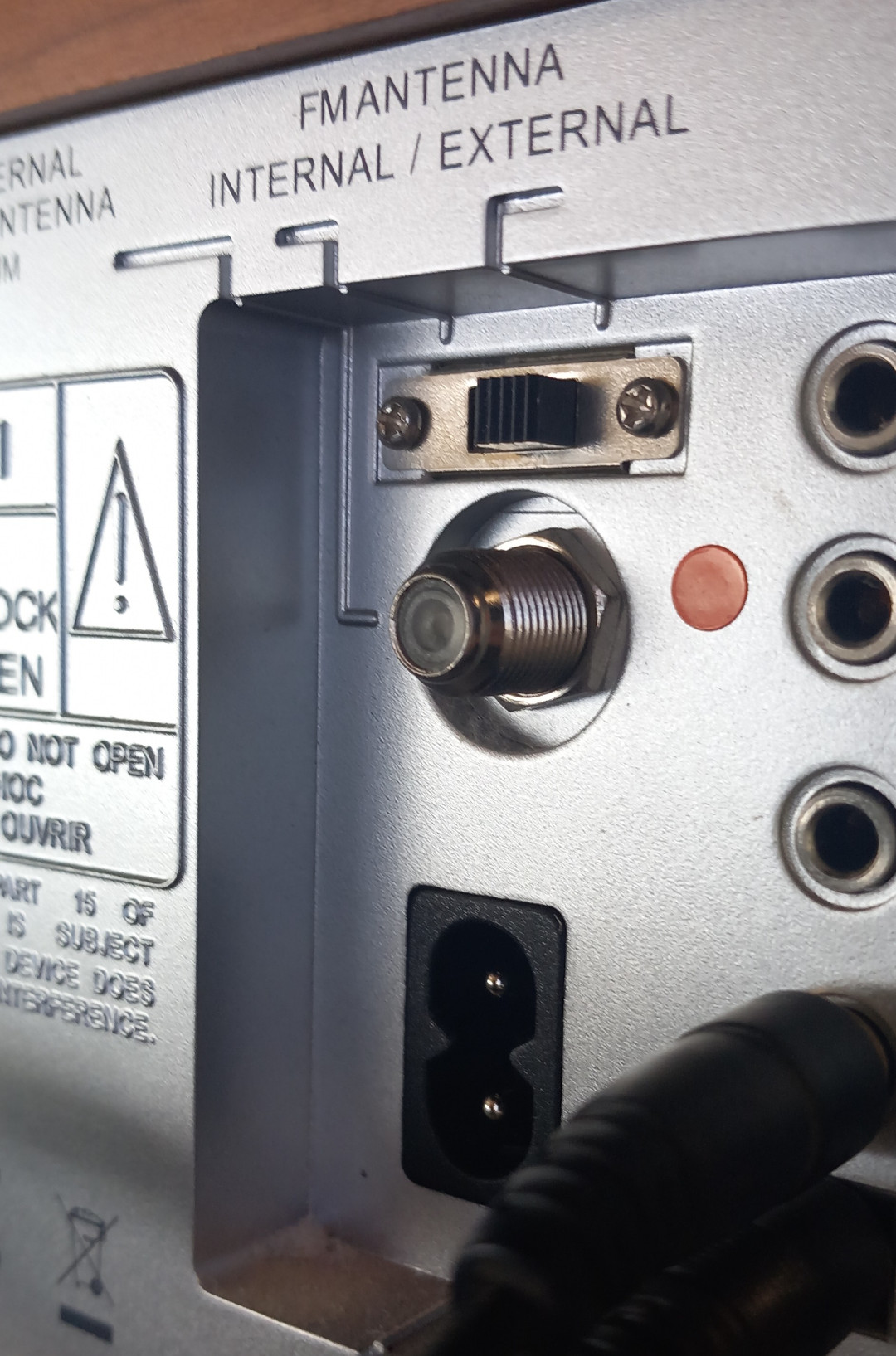

Was für ein Stecker ist das ? Auf den Bildern sieht man die Rückseite des Radios. Der Stecker ist für die Antenne des Radios.
Das ist gar kein Stecker, das ist eine Buchse. Genauer: eine Antennenbuchse. Da passt ein Stecker drauf, genauer, ein Antennenstecker.

SMA Buchse. https://www.reichelt.de/de/de/shop/produkt/antennenkabel_sma-stecker_sma-stecker_1_m-400608#closemodal

An den TO: Da drauf paßt ein F-Stecker wie er auch bei SAT-Receivern verwendet wird. Gibt es zum "auf Koax-Leitung draufschrauben". Die massive Seele der Koax-Leitung stellt dann den Stift dar. Als Behelfsantenne kann man auch einen dünnen Draht in die Buchse stecken - Bei DAB reicht das oft schon, bei analogem KW auch.

Das ist doch kein SMA, sondern eine ganz normale F-Buchse..
Das ist eine F-Buchse, passend für einen F-Stecker. Diese besteht nur aus einer Metallhülse mit Überwurfmutter und wird direkt auf das Antennenkabel geschraubt. Der Innenleiter wird direkt als Mittelkontakt verwendet, ohne zusätzlichen Pin.
Man kann die Antenne natürlich auch fertig kaufen: https://www.reichelt.de/de/de/shop/produkt/antenne_dab_f_stecker_mit_standfuss-167166
Das ist an einem Radio oder TV üblicherweise ein F-Stecker oder eben Buchse. Im amerikanischen Raum eher auch an Radios bei uns quasi immer an SAT Receivern und vereinzelt an Radios

Tatsächlich, ganz normaler F-Stecker. Ich hatte die viel kleiner in Erinnerung. Thema erledigt.

Asche über mein Haupt. Das zweite Foto sah aus wie SMA. Und dann der goldene Glanz.
