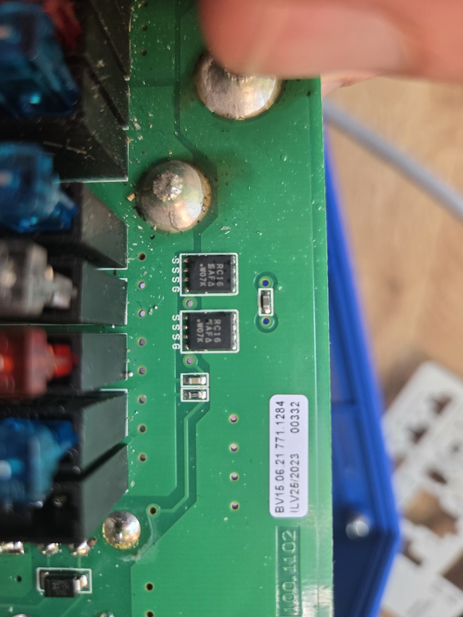

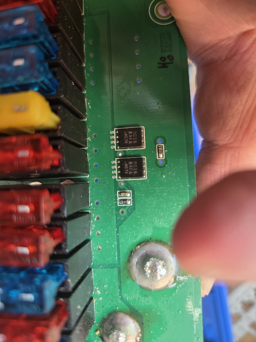

Vielleicht könnt ihr mir helfen. Ich suche den Mosfet auf dem Bild im
Anhang. Ggf. hilft mir schon der Hersteller. Finde leider absolut nichts
(sinnvolles) im Netz. Müsste von der Schaltung her ein P-Kanal sein, da
die Lasten auf Drain-Seite liegen.
Vielen Dank und schönes Wochenende
Robinson
von H. H. (Gast)

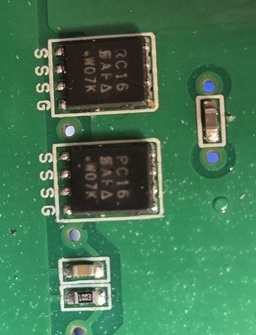

SiRC16DP von Vishay.
von Robinson (robinson)
Vielen Dank!!!
Würde grundsätzlich von den Werten (Spannung, Strombelastbarkeit)
passen, aber das ist ein N-Kanal.
Wenn die Last also am Source hängt, müsste die GS-Spannung größer sein,
als die DS-Spannung, oder? Das würde in dem System nicht gehen. Daher
war ich von P-Kanal ausgegangen.
Oder bin ich gedanklich da falsch unterwegs?
Schönen Gruß
Robinson

Hab sie gefunden! Es sind sogar zwei! Die beiden Rechtecke in der
Bildmitte sind's! Ich freue mich so!

Dann ist das wohl ein bi-direktioner Schalter mit 2x N-Kanal in
Anti-Serienschaltung (AC-Schalter). Der kann dann die neg Stromschiene
trennen.
Nein, sind einfach zwei parallele Schalter, die 12V in einem Wohnmobil
(EBL, Elektroblock) durchschalten sollen - Relais-Pendant.
https://www.lippertcomponents.eu/caravanning-products/power-on-board/electroblocks/ebl-402/
Und das ist das Problem, über die Batteriespannung wird die Schaltung am
Gate nicht hinausgehen. Strom max. 35A über diese zwei Mosfet zusammen.
@H.H.: gib mir mal bitte einen Tipp, wo ich falsch liege. Lerne gerne
dazu - ernst gemeint!
Schönen Gruß
Robinson
von H. H. (Gast)
Es sind auf jeden Fall SiRC16DP.
Wenn die High-Side schalten, dann eben mit entsprechendem Treiber.
Ok, verstanden. Danke!
von Rainer W. (rawi)
Danke für den Hinweis ;-)
Jetzt sehe ich sie auch. Du meinst offensichtlich die 8% des Bildes im
angehängten Bildausschnitt.
