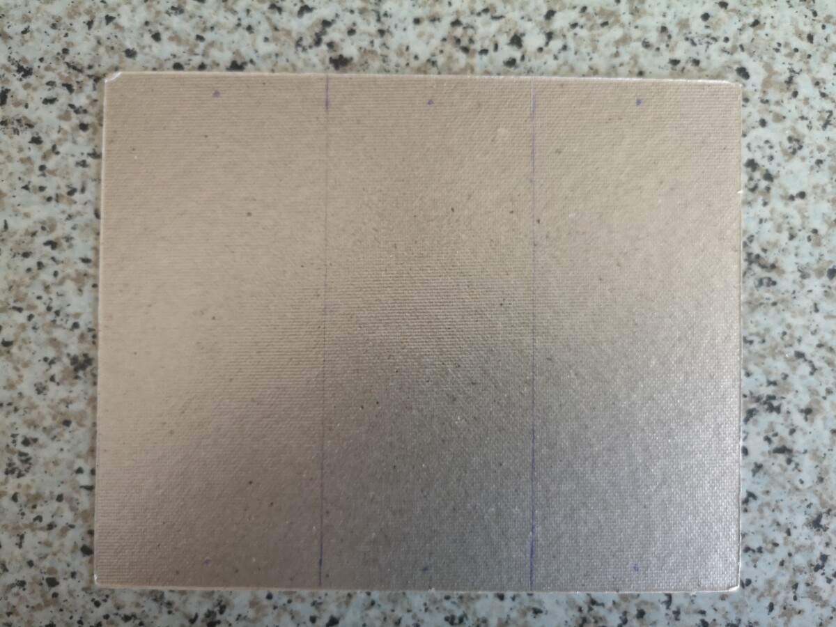

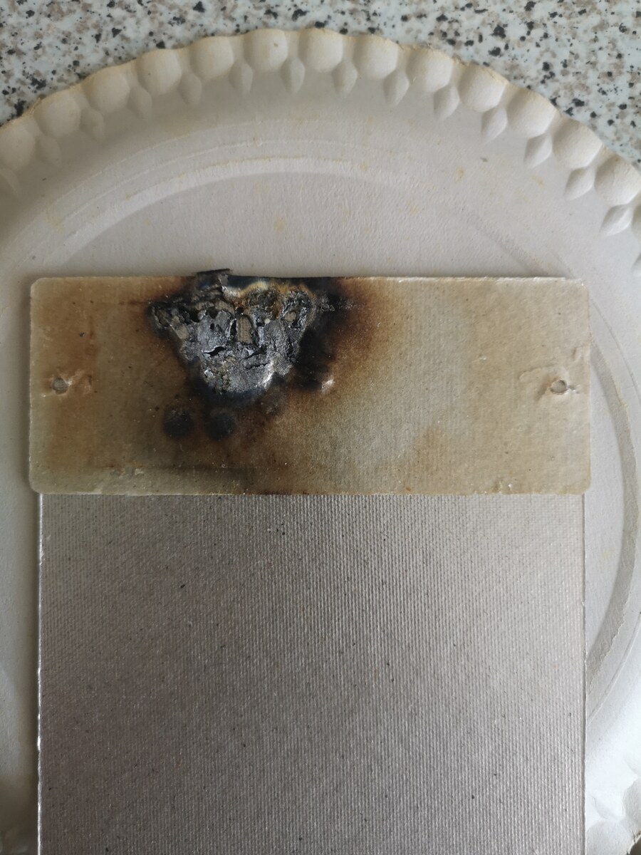

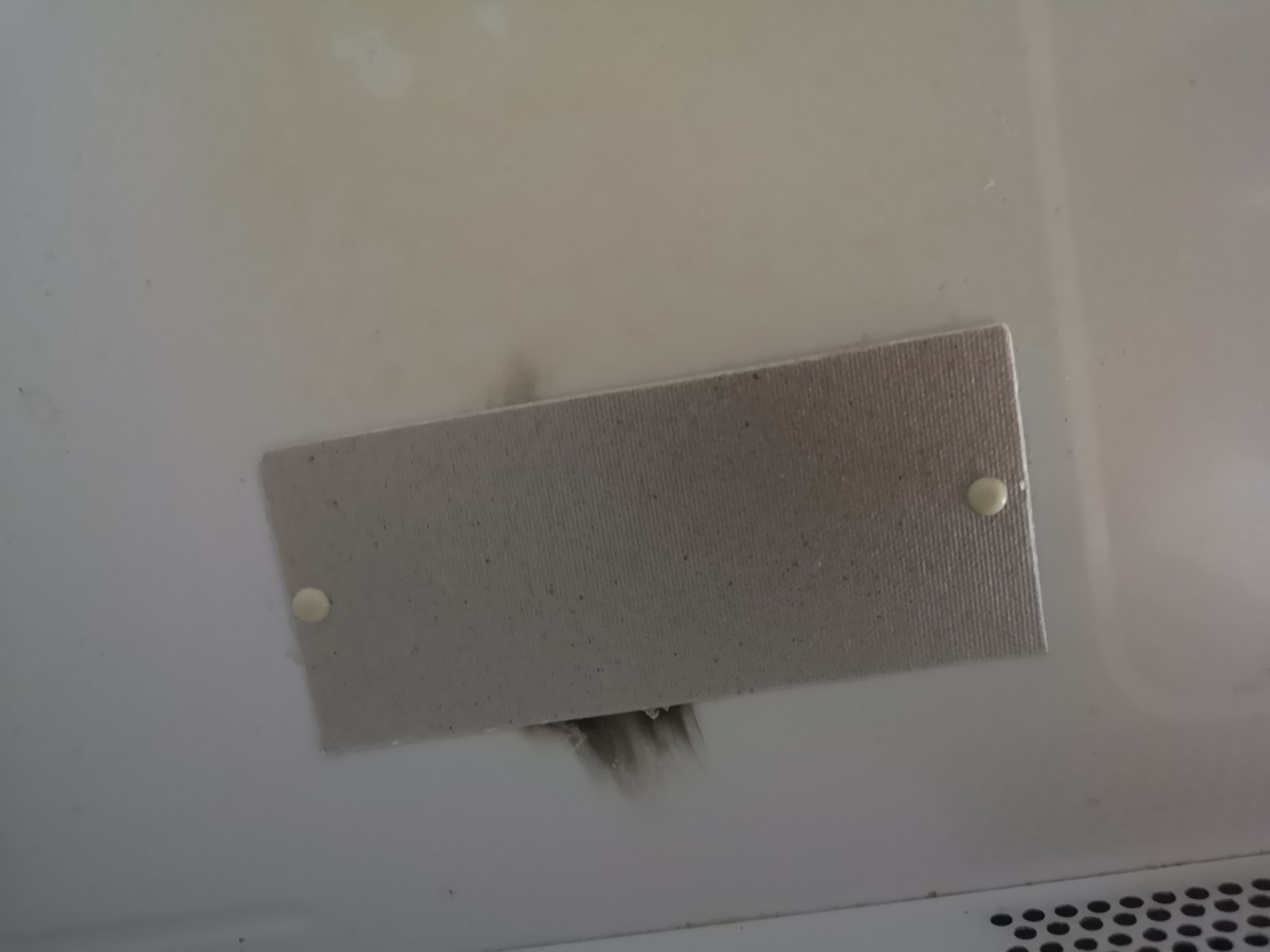

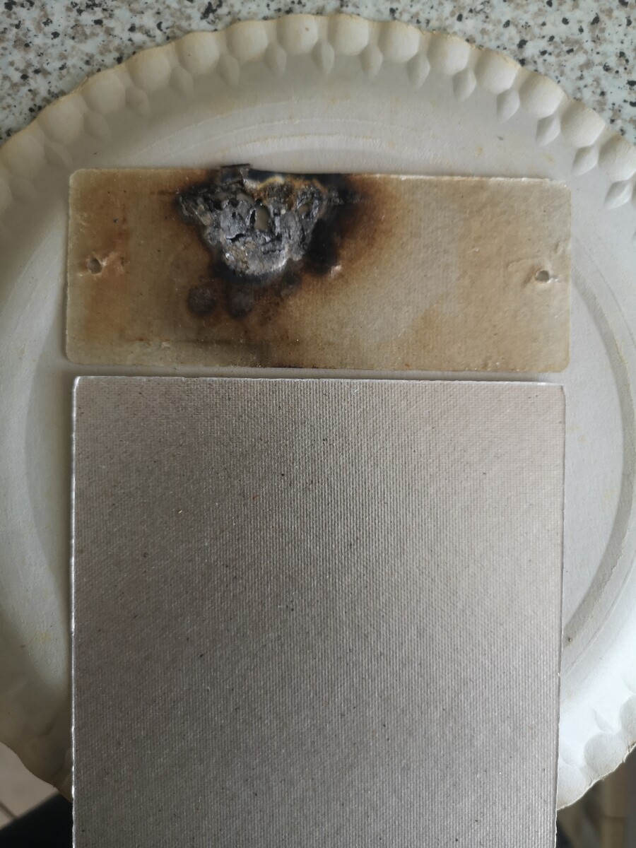

Glimmerplatte brennt, Maße 4,8 cm x knapp 12,5 cm. Gibt es passende
Glimmerplatten und wenn nein, darf man die sich aus größeren
Glimmerplatten ausschneiden?
Ich könnte eine 15 x 12 cm Glimmerplatte in 3 Teile teilen. Je ein Teil
müsste 30 Jahre halten, wie die erste Glimmerplatte von der Fabrik des
Herstellers der Mikrowelle.
von Mani W. (e-doc)
Dann war sie gut belegt mit Dampfprodukten der Speisen...
Eine Schicht reicht, zwischen 2 oder 3 Platten bildet sich dann
wieder eine Dampfschicht, die für den nächsten Brand sorgt...

von Nemopuk (nemopuk)
Abc A. schrieb:
> darf man die sich aus größeren Glimmerplatten ausschneiden?
Habe ich schon mal gemacht, hat viele Jahre gehalten.
von Hannes J. (pnuebergang)
> Glimmerplatten
Ja, gibt es im Onlinehandel. Zumindest scheint 4,6 cm (nicht 4,8 cm) x
12,5 cm eine gängige Größe zu sein, wenn auch zum Teil ziemlich teuer:
https://www.amazon.de/s?k=Glimmerplatte+12%2C5
Meines Wissens ja. Die Hersteller machen das auch irgendwie. Außer dass
sie dir beim Schneiden splittert kann meines Wissens nichts passieren.
Hier sagt der Anbieter sogar "zuschneidbar" im Titel:
https://www.amazon.de/Giantree-Glimmerscheibe-Glimmerplatten-Mikrowellenleiter-Wellenleiterabdeckug/dp/B0FDGPZNL9
Der Preis für 5 Stück ist deutlich ziviler als für ein Stück 4,6 x 12,5.
Und du kannst dich vier mal verschneiden :)
Ach ja, noch eins: Mikrowellen enthalten einen Killerkondensator. Der
hält seine Ladung mit ein paar kV schon mal über Wochen. Sei vorsichtig
und halte dich von dem fern. Auch wenn die Mikrowelle einige Zeit
stromlos war.

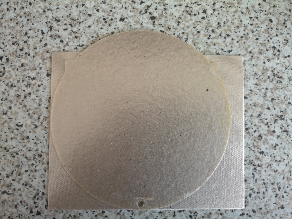

von Abc A. (witzigundlachen)
Mal abgesehen davon, dass ich euren gefühlsverletzenden Humor nicht
teile, habe ich folgenden Plan:
Ich habe eine Ersatzmikrowelle und deren Glimmerplatte ist kreisrund,
Durchmesser 14 cm mit 2 herausstehenden Zacken und einem Loch für die
Schraube.
Diese Glimmerplatte ist größer und ich besorge dann primär eine
Glimmerplatte für den Ersatz, denn für die ältere Mikrowelle da kann ich
die einfach aus dem größeren Glimmerplatten schneiden. Fragt sich nur,
wo es solche Glimmerplatten gibt.

von Udo S. (urschmitt)
Wollvieh W. schrieb:
> Größere Städte liegen übrigens voll mit Mikrowellen
Wo wohnst du? Bei uns wird das nicht einfach in die Stadt geworfen,
sondern der Entsorger holt Elektrogeräte kostenlos ab.
Abc A. schrieb:
> Fragt sich nur,
Da hat "Wollvieh" durchaus eine gute Idee. Wenn du die Möglichkeit hast
an entsorgte Mikrowellen zu kommen (oder an defekte vor der Entsorgung)
dann wäre das durchaus eine Quelle.

Et voila!
5 Stück für 2,29 € VSK-frei aus Aliexpress (man sollte nicht unter 10 €
da Einkaufen).
Die anderen verhöker ich für 3 € pro Glimmerplatte inkl. 0,95 € als
"versilberte Postkarte". Diese Woche geht die erste in den Versand und
mal sehen ob es ankommt.
Für die Mikrowelle mit der runden Glimmerplatte muss ich mir noch etwas
einfallen lassen.
Ich hatte nie gesagt, dass ich die Glimmerplatten stapeln würde. Wenn
schon dann vorbereitet in die Schublade gelegt siehe Bilder.
Kugelschreiber ist eine schlechte Wahl aber kann sein, dass es beim
Bleistift wieder funkt.
