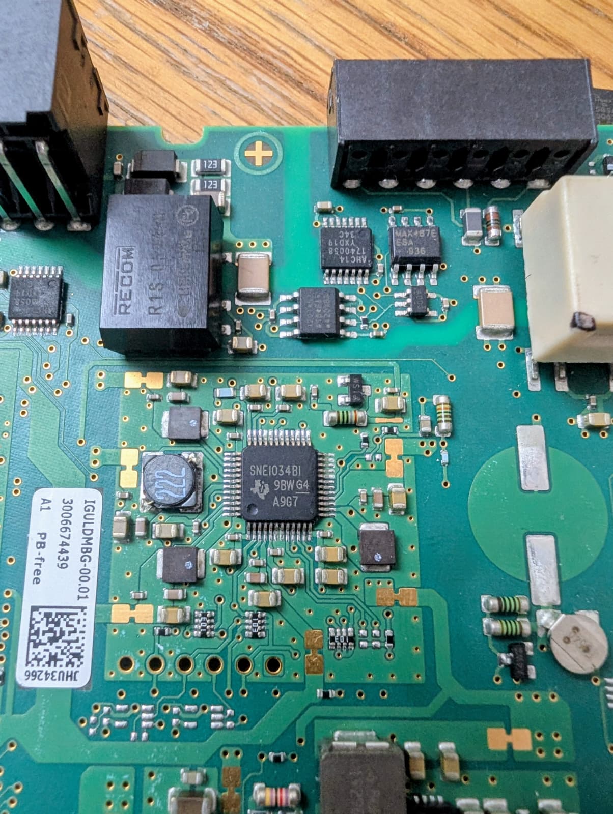

findet ihr raus um welches IC es sich hierbei handelt?
Texas Instruments ist klar, aber leider finde ich auch nicht raus, was es ist. Anhang der Verschaltung vermute ich irgendwas wie nen PMIC (Power Managment IC)
Das Marking ist SNEU034BI Habe eine zweite Platine, da varrieren die beiden unteren Zeilen, daher gehe ich davon aus, dass dies Datecode etc ist.
Vielen Dank und einen schönen Sonntag Chris
Gratulation, sieht gut aus, z.B. Pin 13 (L4A) und 14 (L4B) sind an eine Spule (1,5µH empfohlen) angeschlossen. Pin 14 (DCDC4) ist ein Versorgungseingang. Figure 5-2. 48-Pin PHP PowerPAD™ HTQFP (Top View, 7 mm × 7 mm × 1 mm With 0.5-mm Pitch) Ist NRND (not recommended for new designs). Es gibt eine aktuellere Version D z.B. TPS65218D0PHPT, von denen sind 8 auf Lager für 5,13 bei: https://eu.mouser.com/c/?q=TPS65218

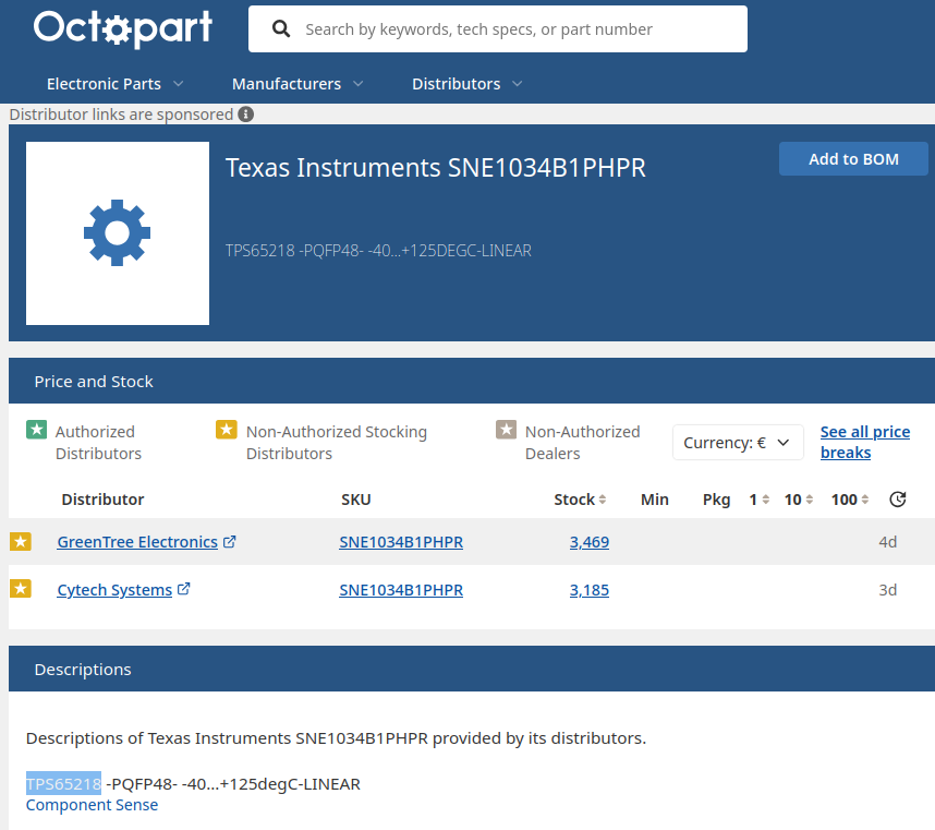

Schau ob TPS65218 passt.
Danke :-) Von der Beschaltung sieht das auf den ersten Blick gut aus, aber wie bist du darauf gekommen? Das Marking ist ja ein total anderes wie im Datenblatt angezogen ist.
Internetsuche nach SNE1034 -> Description auf der Octopart Seite.
Vielleicht machen die Hersteller so etwas, um das identische Teil auf verschiedenen Weltmärkten zu unterschiedlichen Preisen anbieten zu können, ohne dass der Hochpreiskunde das mitbekommt. Oder ein Grosskunde hat sich seine eigene Teilenummer beschriften lassen.
