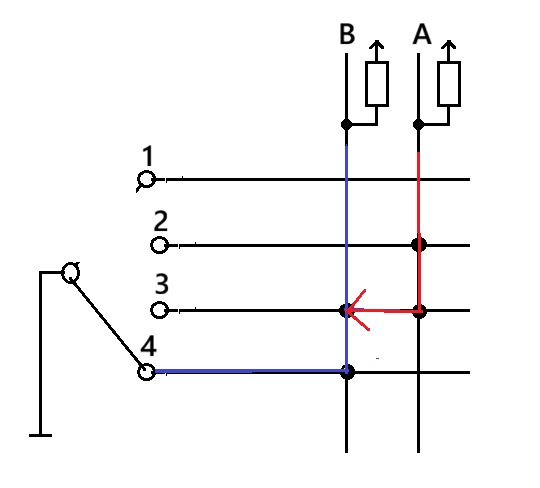

ich will um die Portexpander zu reduzieren hier mit einer Diodenmatrix
einen 4-Stufenschalter über nur zwei Pins vom MCP23017 abfragen.
Kann man das so machen? Kann da jemand kurz drüber schauen und mir
feedback geben ob das so klappen wird?
Vielen Dank

Im Prinzip sollte das gehen. Allerdings wird es beim Weiterschalten
einen kurzen Glitch geben, vermutlich "11", wenn kein Schaltkontakt
aktiv ist. Das müsste die Software von der Schalterstellung 1_1_1
unterscheiden.

von Thorsten S. (whitejack)
Günter L. schrieb:
> Vom Schalter müssen die Nullen und die Einsen
> decodiert werden.
Nö, die Signale vom Schalter müssen von der Diodenmatrix kodiert werden!
    Drehschalter            Zwei Bit Ausgang
       Pin   _4 _3 _2 _1         _B _A
  Pos
  1          -  -  - GND         1  1
  2          -  - GND -          1  0
  3          - GND -  -          0  1
  4         GND -  -  -          0  0
Und genau so ist es auch....

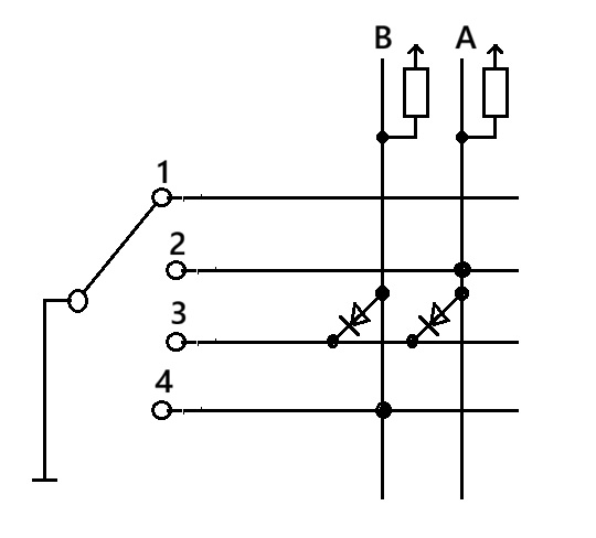

von T.M .. (max)
Hallo ich habe das mal mit nur zwei Dioden aufgebaut und es funktioniert
wunderbar
Wunderbar, Danke für diesen Einfall, das spart nochmal Teile und Zeit
Pullups an MCP_A und MCP_B
Stellung 1:
Kontakt 1 offen
Stellung 2:
Kontakt 2 ---------------- MCP_A
Stellung 3:
Kontakt 3 ---- Kathode |>| Anode ---- MCP_A
Kontakt 3 ---- Kathode |>| Anode ---- MCP_B
Stellung 4:
Kontakt 4 ---------------- MCP_B
Schalter-COM ------------ GND
von Roland D. (roland_d284)
Moin,
> wunderbar
Wozu überhaupt Dioden? Die geschalteten Anschlüsse sind entweder auf GND
oder hochohmig. Die Dioden werden nie in die Situation kommen,
irgendeinen Strom sperren zu müssen.
Oder gibt es noch andere hier nicht gezeigte Teile der Schaltung die
dann irgendwas kurzschließen könnten?
Gruß, Roland
Nö. Mensch guck dir das doch an:
T.M .. schrieb:
> Stellung 3:
ohne die Dioden sind _A und _B direkt miteindander ... denk denk denk!

von T.M .. (max)
>Man sollte die Schildchen sparsamer einsetzen.
Sind jetzt auch reduzierter, aber es sind so viele Schalter, dass alles
durchzuzeichnen für mich undurchsichtiger ist.
So passts für mich
Günter L. schrieb:
> mit Schildchen macht statt Leitungslinien zu zeichnen
Nudelsalat ist auch nicht besser, finde ich...aber wenn man die Verweise
an den richtigen Stellen setzt, dann kann man einen Schaltplan auch
besser erfassen... Übung macht den Meister.
Wenn man eine "Diodenmatrix" baut, ist es oft auch sinnvoll sie als
Matrix zu zeichnen...senkrechte und waagerechte nutzen usw... vorher
sortieren dann aufs Papier bringen...
Dann sieht man auch gleich dass die Fälle nicht ganz "binär"-logisch
verteilt sind...sondern eher "gray"...kodiert werden.
In der Matrixdarstellung wäre auch viel eher aufgefallen warum die
beiden Dioden unabdingbar sind...
