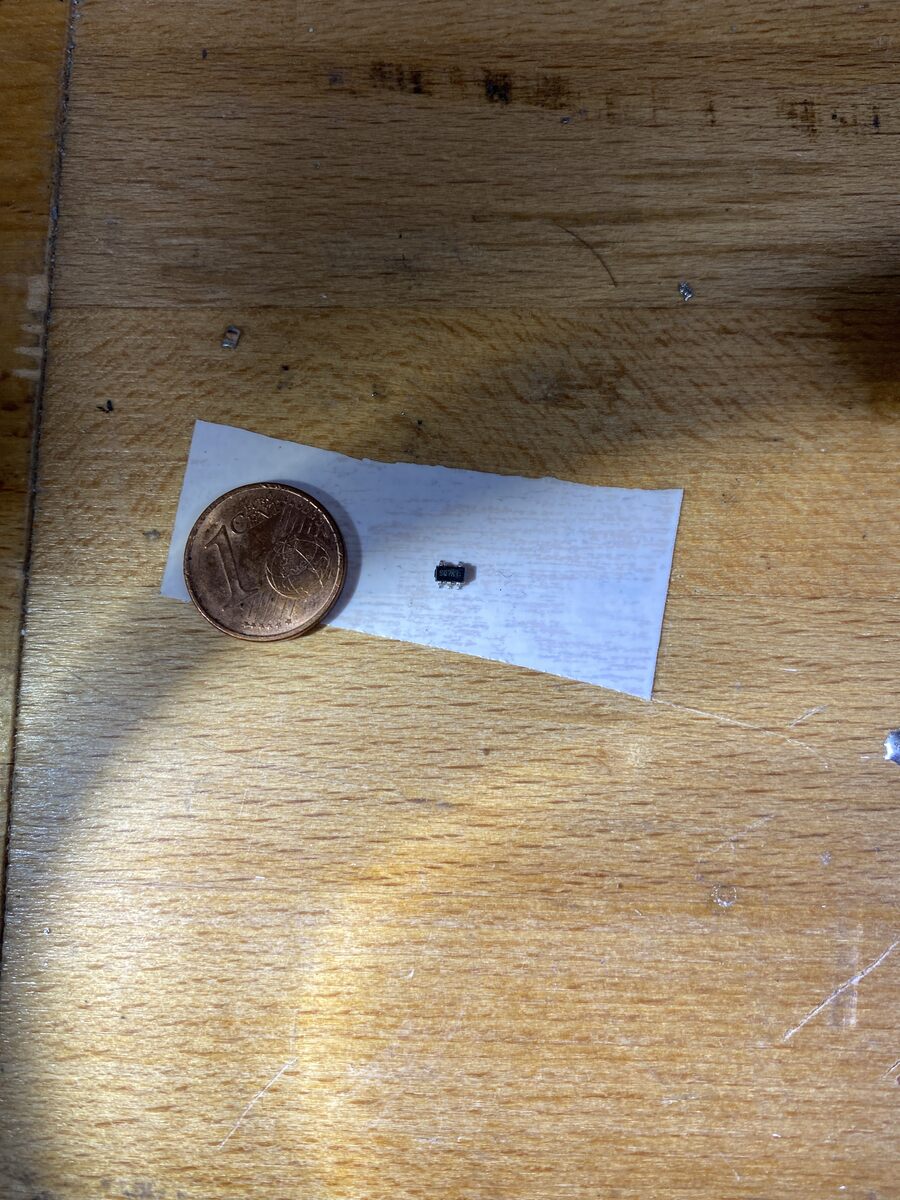

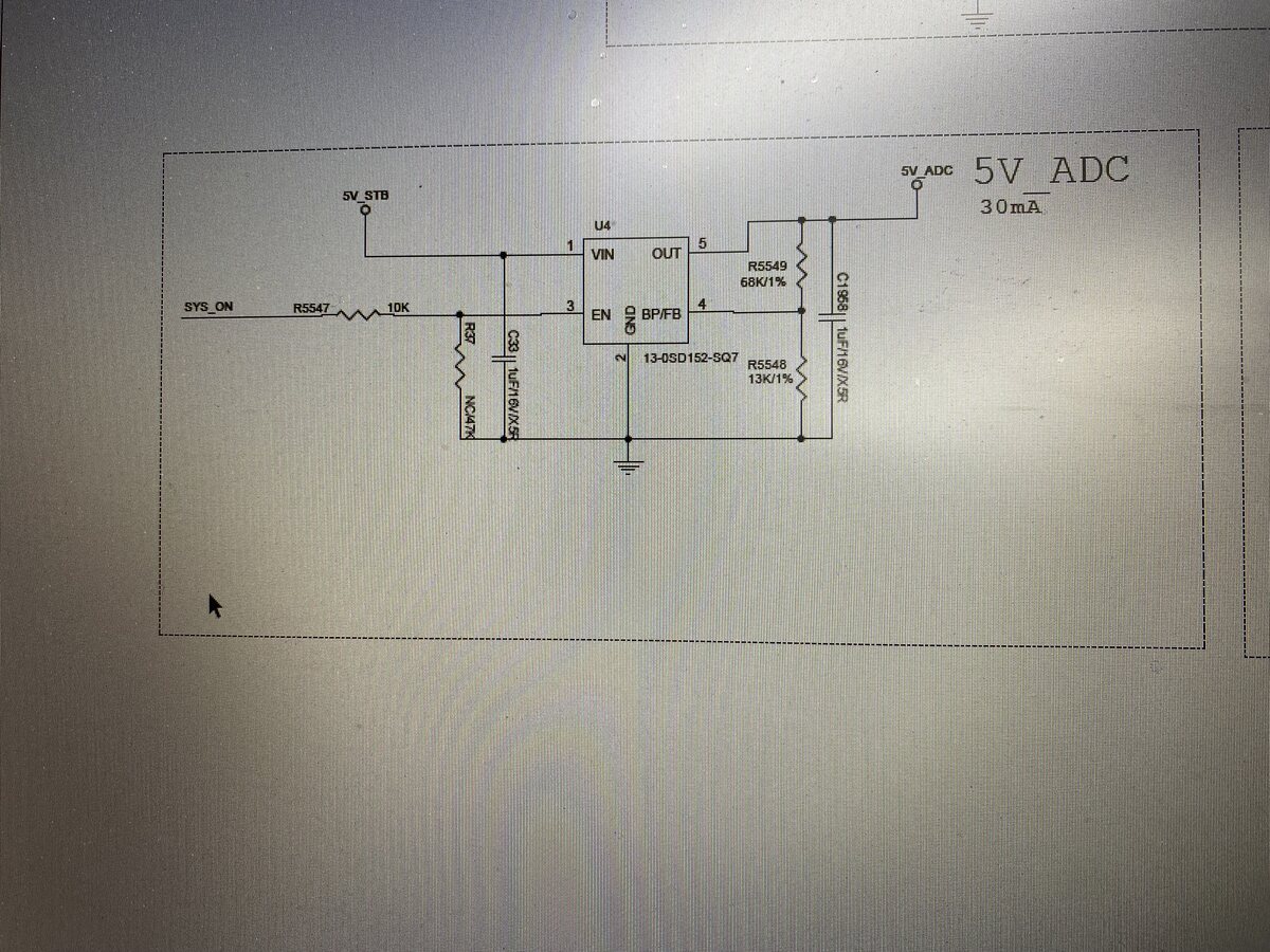

Der LDO 13-0SD152-SQ7 ist defekt (siehe Foto). Schluss zwischen 1 und 2.
Leider scheint das eine Herstellereigene Bezeichnung zu sein, ich kann
im Netz keine Information finden.
So wie es aussieht, hat der nur eine Schaltfunktion. Bei "Sys on" am
Enable, schaltet er die 5 Volt Stby durch. Kennt sich da jemand aus, und
kann mir einen beziehbaren Ersatztyp nennen?
Gruß Bernd
von Rainer W. (rawi)
Du weißt, dass man zum Erzeugen eines Screenshots nicht unbedingt ein
Photo machen muss?
Insbesondere würde das diese grausigen Aliasing-Effekte vermeiden.
So ist das mit manchen ICs. Der Hersteller gibt ihm eine Bezeichnung.
> Kennt sich da jemand aus, und kann mir einen beziehbaren Ersatztyp nennen?
Wieviel Eingangsspannung bekommt das IC?
Brauchst du eine bestimmte Bauform und bist du auf die Pinbelegung
fixiert?
von H. H. (Gast)
Zeig den Bruder halt mal, und so, dass man das Marking erkennen kann.

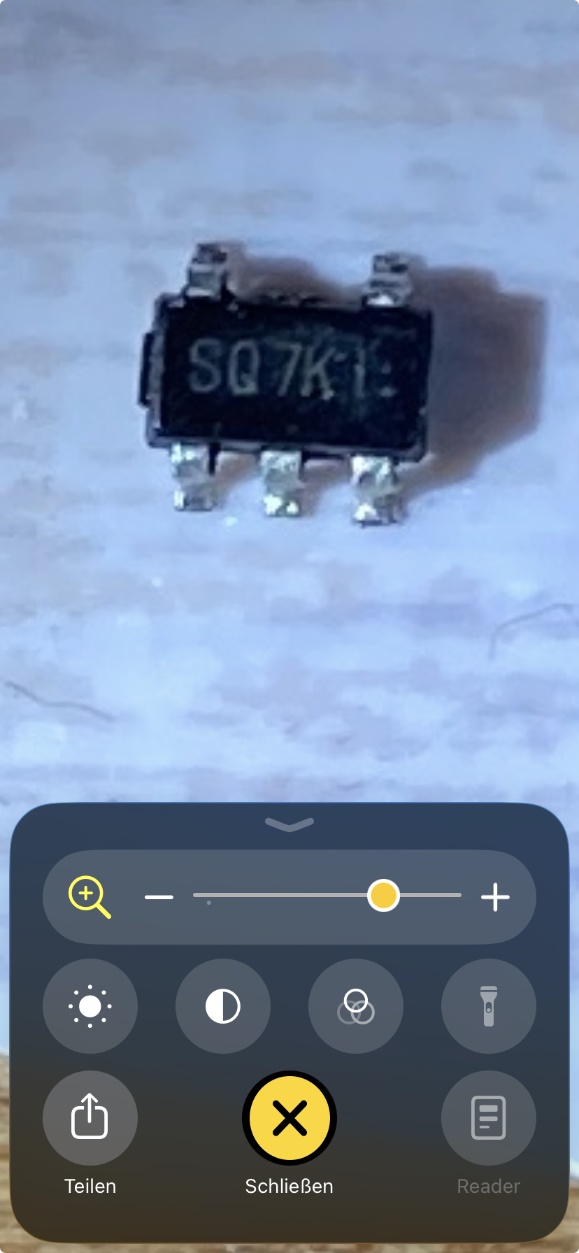

von H. H. (Gast)
Also ein SGM2032-ADJ.
Gibts z.B. bei LCSC.
https://www.sg-micro.com/rect/assets/9688fe8c-4c94-4ea9-a813-0628ad97ca4c/SGM2032.pdf
Die Anschlussbezeichnungen stimmen schon mal überein.

von Bernhard (huberlix)
Hab mal noch paar Bilder hochgeladen
von H. H. (Gast)
Also hat man da einen SGM2036-ADJ verwendet.

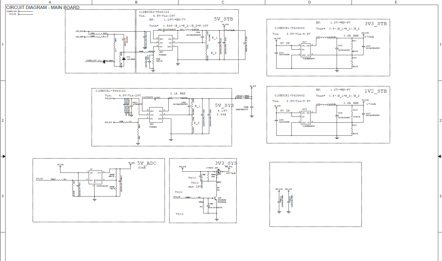

> fixiert?
Hab mal die komplette Seite mit den Spannungsversorgungen hochgeladen.
5V Standby am Eingang, 5V System am Ausgang. Scheint also nur ne Art
Schalterfunktion zu haben.
Bauform dürfte SOT23-5 sein.
1 Vin
2 Gnd
3 EN
4 BP/FB
5 Out
Chris K. schrieb:
> Wenn ich 13-0SD152-SQ7 suche kommen die Servicemanuals zu den JBL
> Partyboxen als Ergebnis.
Der Schaltplan ist aus dem Servicemanual von JBL.
Hmm, könnte passen.
Auch die beschalteten Widerstände passen
Vout = (R1+R2)/R2*0,8V
     = (68K+13K)/13K*0,8V
     = 4,98V
Muss ich sonst noch was beachten?
Bernhard schrieb:
> Scheint also nur ne Art Schalterfunktion zu haben.
Der versucht schon zu regeln, aber ohne Spannungsreserve kann er das
nicht. Die tatsächliche Ausgangsspannung hängt dann vom Ausgangsstrom ab
( s. Datenblatt).
