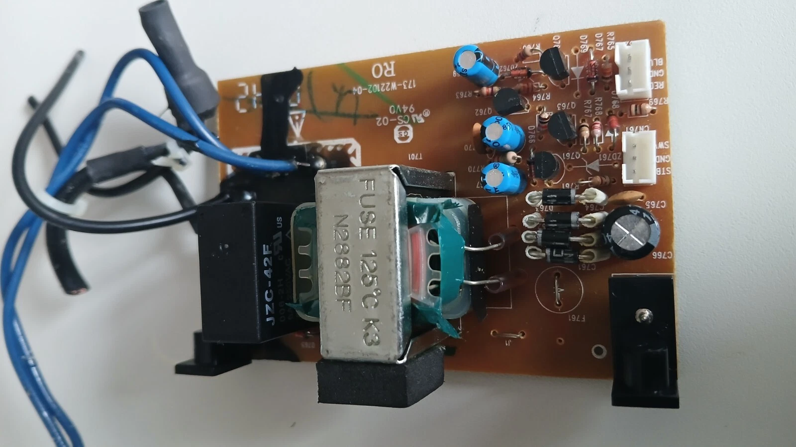

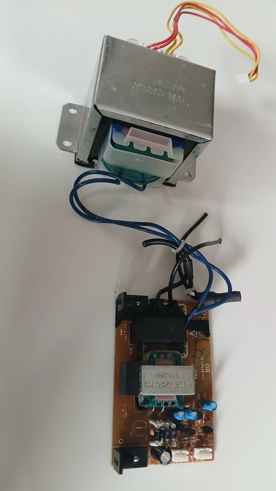

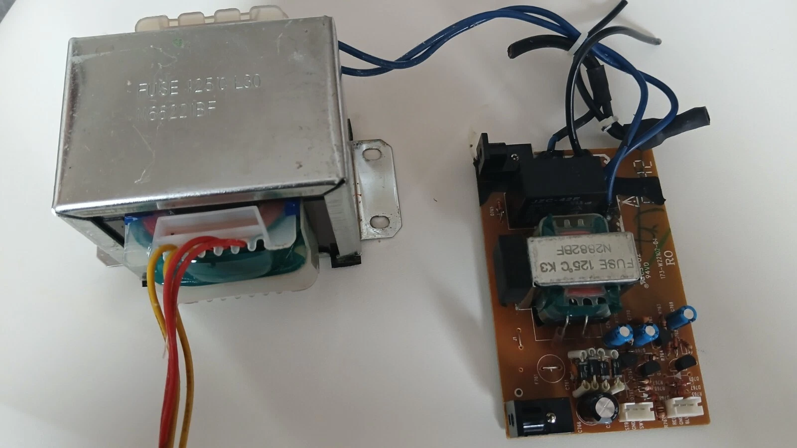

Hallo liebe Leute,
weil ich nicht ganz so fit in Elektronik ganz allgemein bin, wollte ich euch hier um Hilfe bitten -dazu habe ich die 4 Fotos hochgeladen, die die einzige Info sind, die ich zu dem Angebot habe.
2 Fragen hätte ich hauptsächlich.

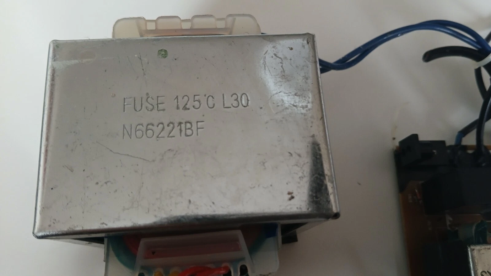

  1. Was würdet ihr schätzen oder sogar mit mehr oder weniger Sicherheit sagen können, was der große Trafo, für einer ist? Die beiden blauen Kabel werden die Primärseite für 220V Netzzspannung sein, oder? Was denkt ihr, wofür wird die Sekundärseite einmal zuständig gewesen sein und kann jemand vielleicht sogar was zu den sekundär zu erwartenden Spannungen sagen/schätzen?
  2. Diese Platine kann ich nicht richtig einordnen. Der Gleichrichterteil scheint für den kleinen Trafo da zu sein -rein von der Position her. Dieses schwarze Bauteil, an das die mutmaßliche (blaue Kabel) Primärseite des großen Trafos angeschlossen sind, ist ein Relais, soviel weiß ich schonmal: https://www.alldatasheet.com/datasheet-pdf/view/127412/ETC1/JZC-42F.html ....schlauer macht mich das aber alles nicht.
KI-Chatbots haben mir verraten, dass FUSE ein Audio-Trafo-Hersteller sein soll. Sucht man aber nach "FUSE" mit einer Suchmaschine, könnt ihr euch ja vorstellen, wieviele Ideen man dort bekommt. Marketingtechnisch ist der Name "FUSE" wohl eher ungeschickt gewählt glaube ich.... ist mehr ein Deckname.
Bestimmt erkennt jemand von euvh, was hier los ist -zumindest strukturell- und vielleicht auch, für welche Aufgabe der große Trafo geschaffen ist.....
Vielen Dank liebe Leute! LG, Ronal
#8045414
Fuse = englisches Wort für Sicherung, beide Trafos enthalten eine Thermosicherung in ihrer Primärwicklung, die bei der angegebenen Temperatur von 125 Grad Celsius auslöst und den Trafo abschaltet. Die Thermosicherung ist fest in der Primärwicklung eingebaut.
Hab auch noch sowas - Ähnliche Trafos 20-30 VA bei frühen DVD-Player, Satreceiver u.ä. Geräte, die es heute nicht mehr gibt bzw. mc-gesteuert < 3 VA brauchen bzw. mit externem USB-NT laufen.
Glaube mir, das ist wirklich E-Schrott und nicht edel weil kein Gold drin außer vlt. ein µm aufm Stecker - hab neulich 5 m³ entsorgt und nur etwa ab der Menge lohnts, die Vergoldungen zu sichern.
Ronal schrieb:
  1. Diese Platine kann ich nicht richtig einordnen. Der Gleichrichterteil scheint für den kleinen Trafo da zu sein -rein von der Position her. Dieses schwarze Bauteil, an das die mutmaßliche (blaue Kabel) Primärseite des großen Trafos angeschlossen sind, ist ein Relais
Richtig. Der Kandidat hat 1001 Nachtpunkte ;)
