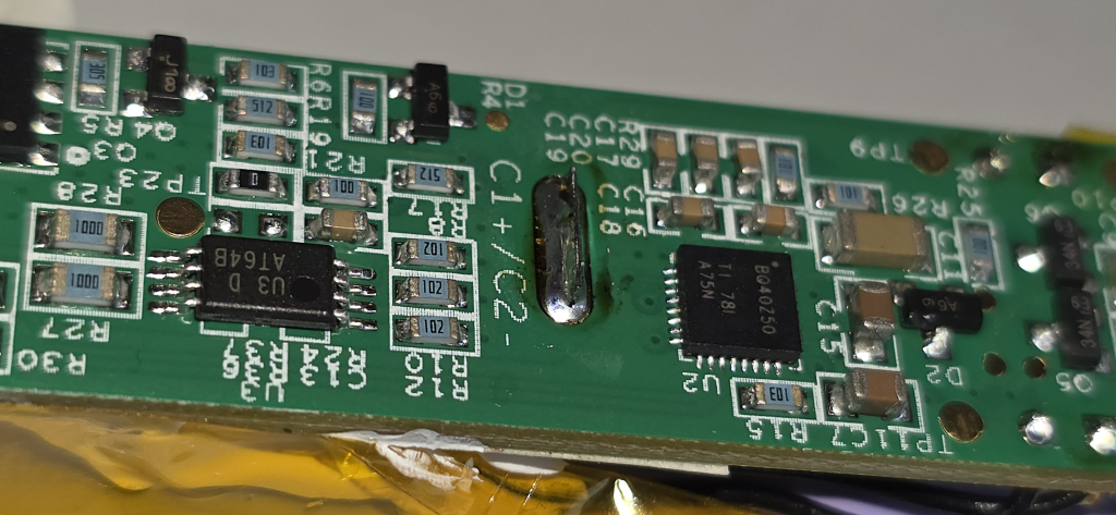

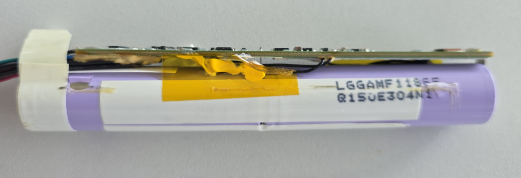

was ist denn die LGGAMF11865 für eine Zelle?

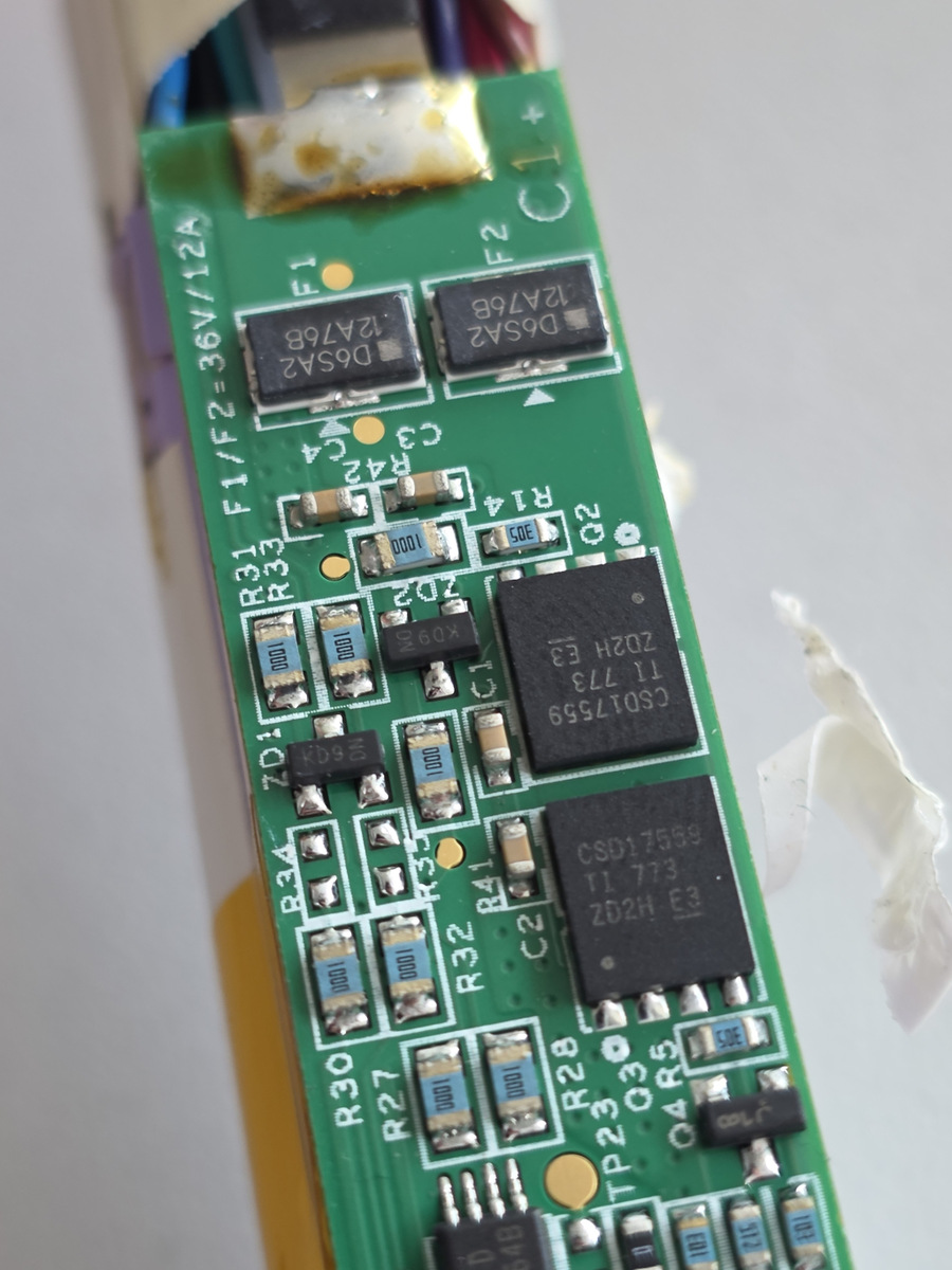

Ich würde zwei Li-Ion mit Fähnchen besorgen:
Li-Ion Akku LG LGDBMJ11865 INR ICR 18650 MJ1 3500mAh 3,6V mit U-Lötfahne
Würden die Zellen die richtigen dafür sein?
Da als Controller ein TI BQ40Z50 auf der Platine ist, könnte ich doch
auch die Zellen entfernen, ohne dass ich eine werksseitige Sicherung
auslöse?
Fraglich ist für mich noch der U3 D AT64B. Ist das ein Flash oder ein
weiterer Controller?

Eeprom bestimmt. Ich hätte es ausgelesen.

von H. H. (hhinz)
AT24C64B von Atmel.
Wegen der Zellen: Was wird denn mit dem Akku versorgt?

H. H. schrieb:
> AT24C64B von Atmel.
Passt TSSOP, also auslöten und mit Arduino auslesen... habe keinen
Eprommer.
Der Akku kostet 350€, er wird in einem Storagecontroller (N__A__) für
den NVRAM eingesetzt.

von H. H. (hhinz)
Marc schrieb:
Klingt ja nicht nach einer Hochstromanwendung.
Aber die Sicherungen haben 12A Nennstrom, also bau wenigstens welche für
10A Dauerentladestrom ein.

von Einhart P. (einhart)
Marc schrieb:
> Aber was soll auf der Platine in den Schutzmodus gehen?
Wenn der BQ der Meinung ist, dass es ein Problem mit den Akkus gibt
schießt er die Sicherungen F1/F2 durch. Die haben entsprechende
Heizungen eingebaut.
