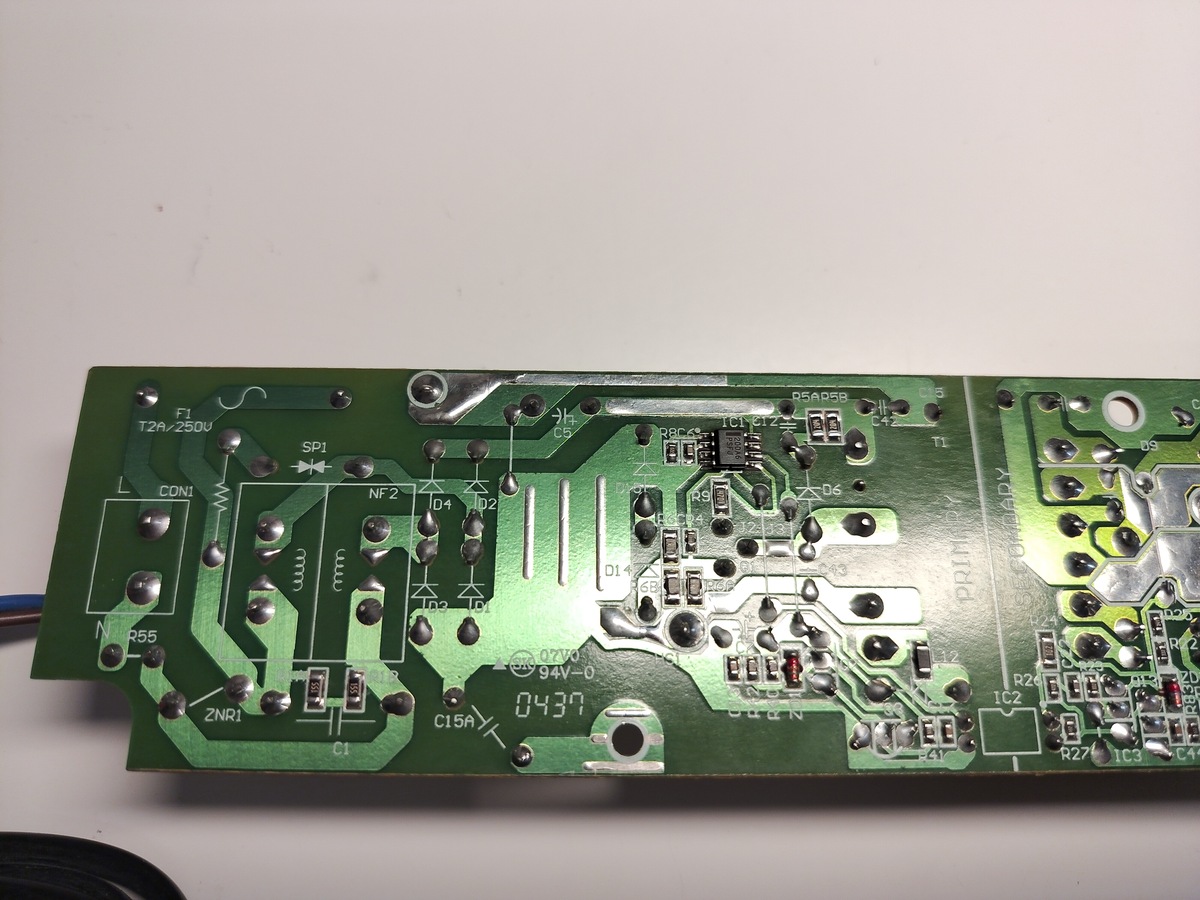

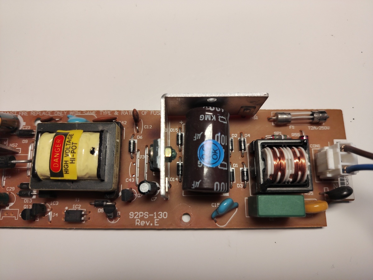

Hi zusammen,
würde mich sehr über eure Hilfe freuen bezüglich einer Reparatur. Es
geht um das Netzteil aus einem ehemals ziemlich teuren Yamaha
DVD-Player. Symptom: der Player macht überhaupt keinen Mucks mehr.
Vorhandenes Equipment: Trenntrafo, Multimeter, Oszi
Bisher gemessen:
- der primärseitige 7N60B scheint in Ordnung zu sein (Durchgang zwischen
D und S gemessen)
- am Trafo liegen primärseitig 340V DC an, sekundär kann ich keine
Spannung feststellen
- am Optokoppler kann ich sekundärseitig (also an seinem Eingang)
ebenfalls keine Spannung feststellen

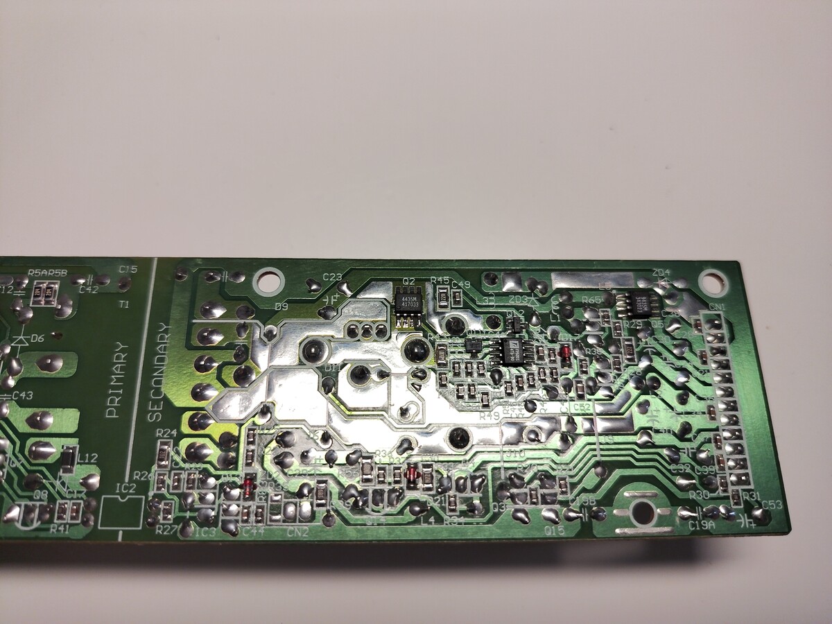

Jetzt bin ich sekundärseitig überfragt wie man weiter vorgehen sollte -
ich hätte erwartet, dass 12VSTB immer anliegt und die anderen Spannungen
erst wenn STBY deaktiviert, da liegt aber nirgends Spannung an.

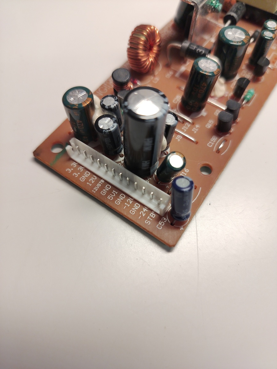

Achja, der Nichicon am 5V1 Ausgang hat den Hut schon angehoben, das
dürfte aber aus meiner Sicht nicht die Hauptursache sein, den tausche
ich so mal noch aus.
Vielen Dank und Grüße,
Philipp

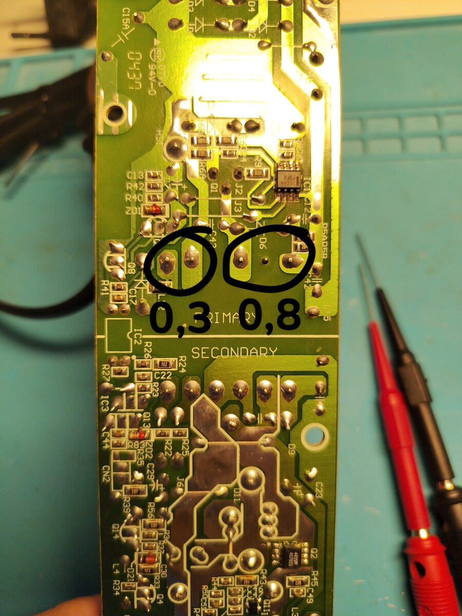

von P. S. (sandl)
Ich hab Murks gemessen... sind die primären Wicklungen so wie im Bild
eingezeichnet? Dann liegen da keine 340V DC an... die Widerstände sind
ziemlich gering, kleiner 1 Ohm.
von Mobile (mobileteser)
Eine Elkokur wird Dir nicht erspart bleiben. Da ist zumindest ein Elko
in der Nähe von C32 schon aufgebläht. Alle Elkos sollten mit einem ESR
Meter geprüft werden.

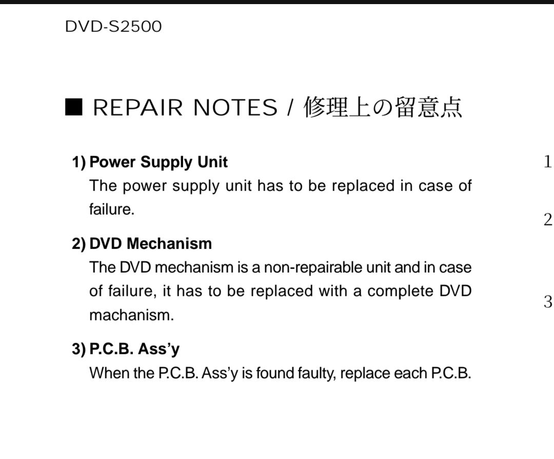

von Wollvieh W. (wollvieh)
Schonmal bei Elektrotanya geschaut, ob es den Schaltplan gibt?

Das wahrscheinlichste ist ja, daß das Schaltregler-IC abgeamselt ist.
Ich würde mal C7 anschauen, der könnte rein von der Lage her kritisch
sein. Wie einst die Startelkos bei Telekom-DSL-Modems.

von P. S. (sandl)
Danke für den Tipp! Ich hab nicht damit gerechnet, dass man für
DVD-Player noch Schaltpläne vom Hersteller bekommen hat, aber es gibt
doch tatsächlich von Yamaha ein Service Manual. Für das vorliegende
Modell DVD-S2500 gibt es darin auch einige Schaltpläne - nur leider ohne
den für das Netzteil, mit dem Hinweis, dass man das bei Defekt nur
ersetzen soll, schade...
Der angemerkte C7 hat noch volle Kapazität, ich schau mal weiter.
Oft haben diese Startelkos einen zu hohen Leckstrom. Dann wird die
Startspannung des PWM Controllers nicht erreicht. Kapazität und ESR sind
oft noch in der Toleranz. Daher einfach ersetzen.
