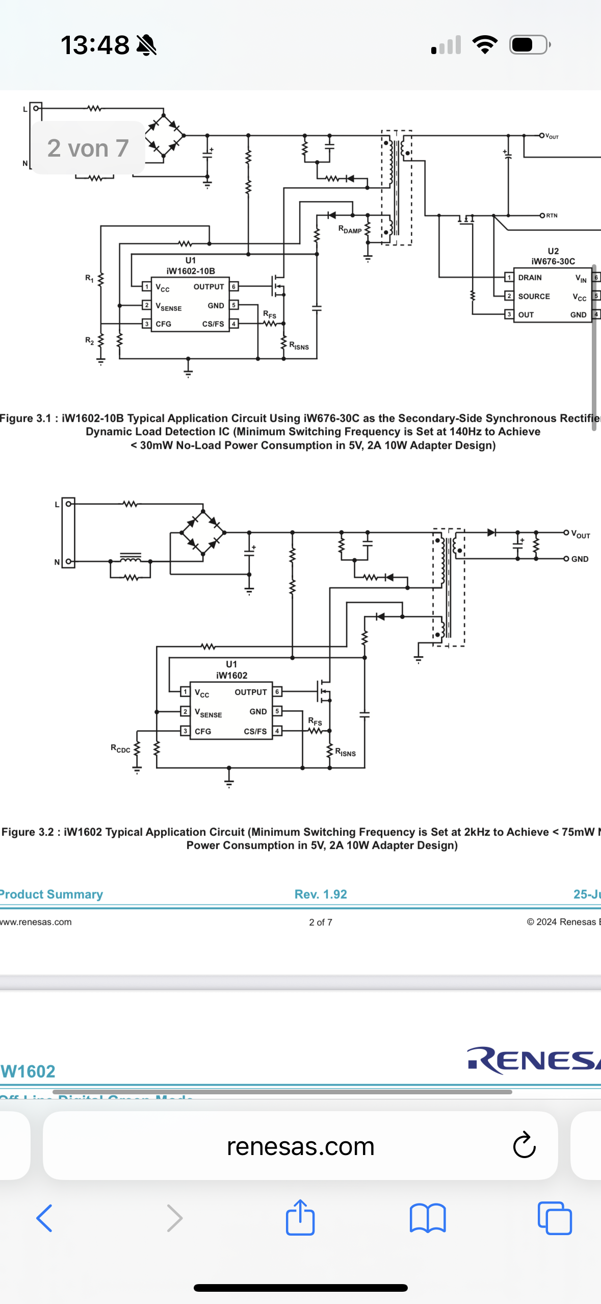

Hallöchen,
leider komme ich aktuell nicht wirklich weiter und bin mit meinem
Lateien am Ende.
Vor mir liegt ein Fritz PowerLine Adapter.
Bei dem funktioniert die primäre Seite vom Netzteil nicht.
Der Haupt IC (Flyback) ist ein IW1602. Die Eingangsspannung  ~324VDC ist
auch vorhanden. Beide Elkos die in dem Kreis sind, sind auch erneuert.

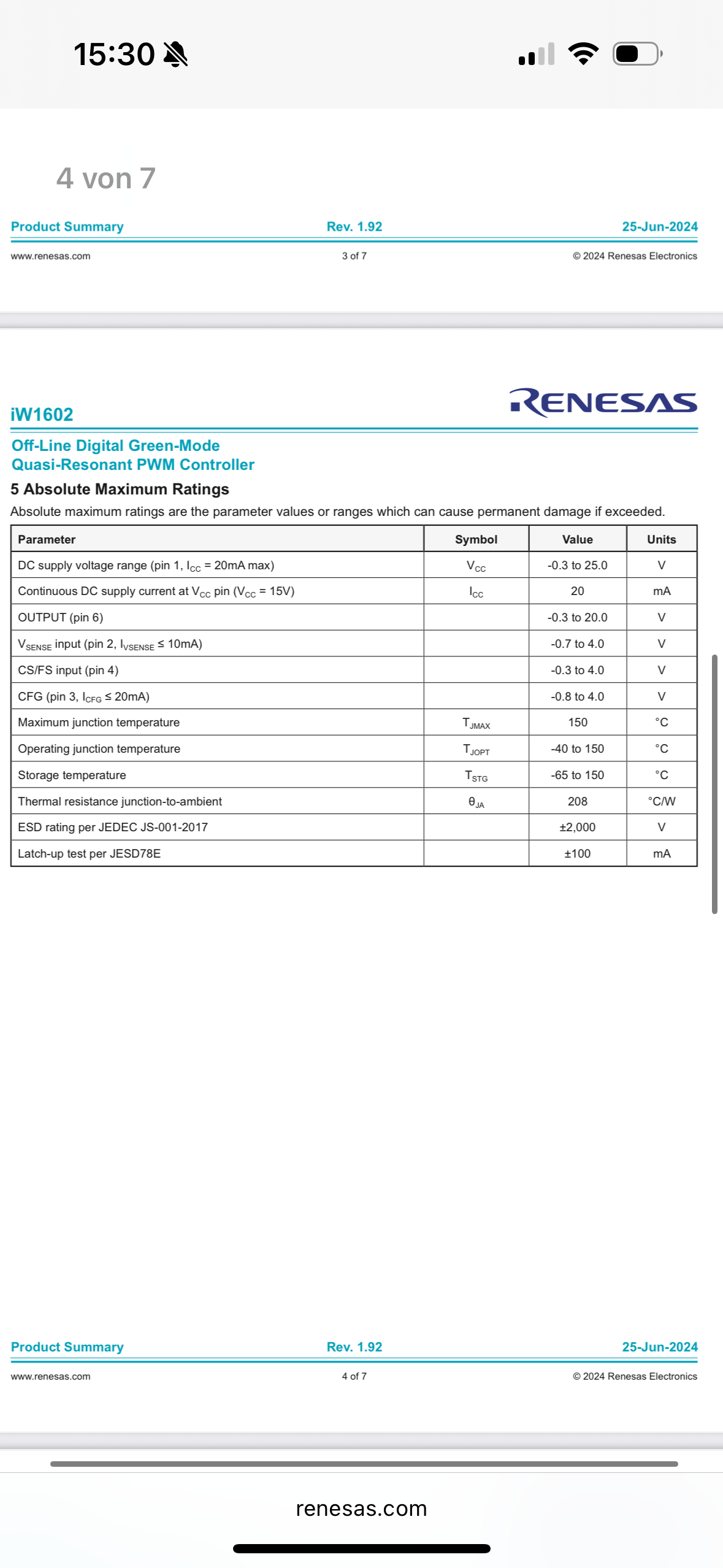

Die Versorgungsspannung bzw. Startspannung vom IW1602 (VCC) sind
ungefähr 9,5VDC.
An Pin 6 gegen GND messe ich bei einem neuen Chip bzw. bei einem
funktionierenden Adapter um die 6,8kOhm. Bei dem wo das Netzteil nicht
funktioniert und ein neuer Chip verbaut wurde um die 10Ohm (vor dem
einschalten genau den gleichen Wert wie bei dem funktionierenden!).
Also irgendwas muss den Chip killen. Der Pin 6 ist der Ausgang für den
externen FET, dieser wurde auch schon getauscht..
Mir fehlen langsam die Ideen..

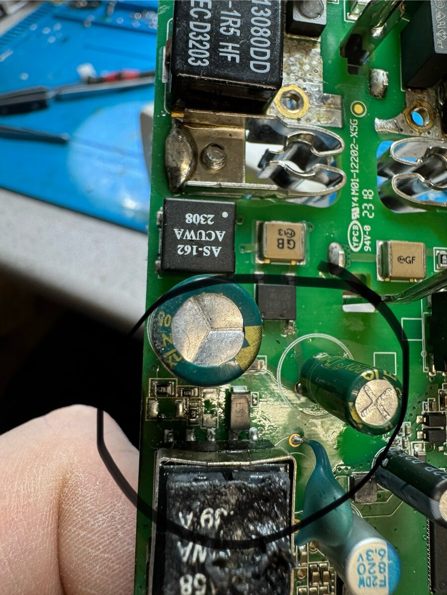

P.s. Der Übertrager hat ein wenig unter Heißluft gelitten.
Die AUX Diode habe ich auch getauscht, ohne Erfolg.

Kommt mir für so einen ziemlich wenig vor.

Laut DB voll im Rahmen.
Bei dem funktionierenden messe ich um die 10,4VDC.

Der IC wird kurz zum „anlaufen“ über zwei hochohmige Widerstände mit den
~324V gekoppelt, bis er anschwingt.

Eben bis Vcc groß genug ist. Üblich sind etwa 16V.

Mess mal den Übertrager. Hab einige dieser Repeater repariert. Bei
einigen war der Trafo defekt. Primär müssen 3 Pins und 2 Pins Durchgang
haben. Hab auch erst einiges getestet weil trafos eigentlich weniger oft
kaputt gehen. Bei Fritz Produkte aber tatsächlich öfter mal.

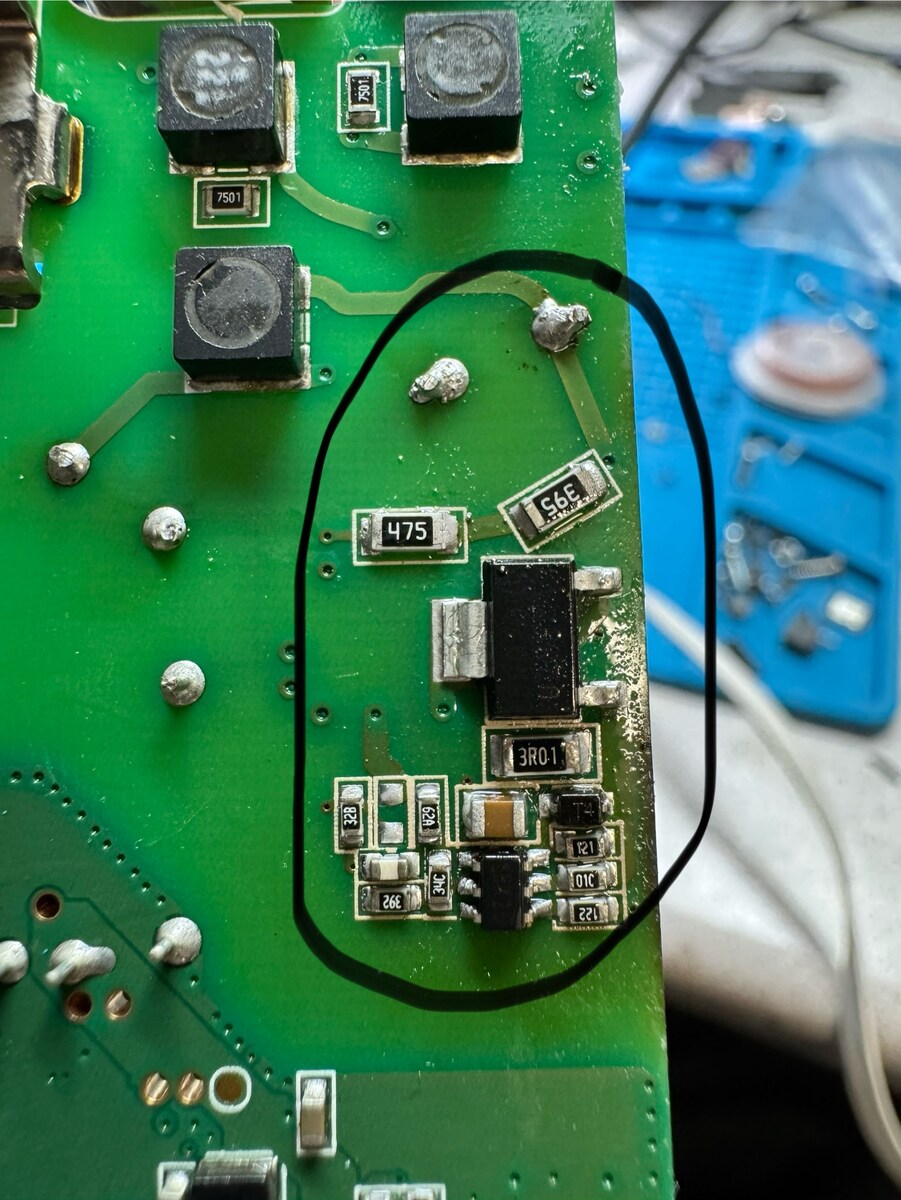

Was ist mit den anderen Bauteilen, speziell Risns, Rfs und alle
Snubber-Bauteile?
Du musst schon alles prüfen.
von Jan (bugsimpson)
> Snubber-Bauteile?
Ich habe die Platine schon zur Seite gelegt. Es scheint der Übertrager
zu sein.
Das RCD Snubber Glied war soweit ich das messen konnte in Ordnung.
