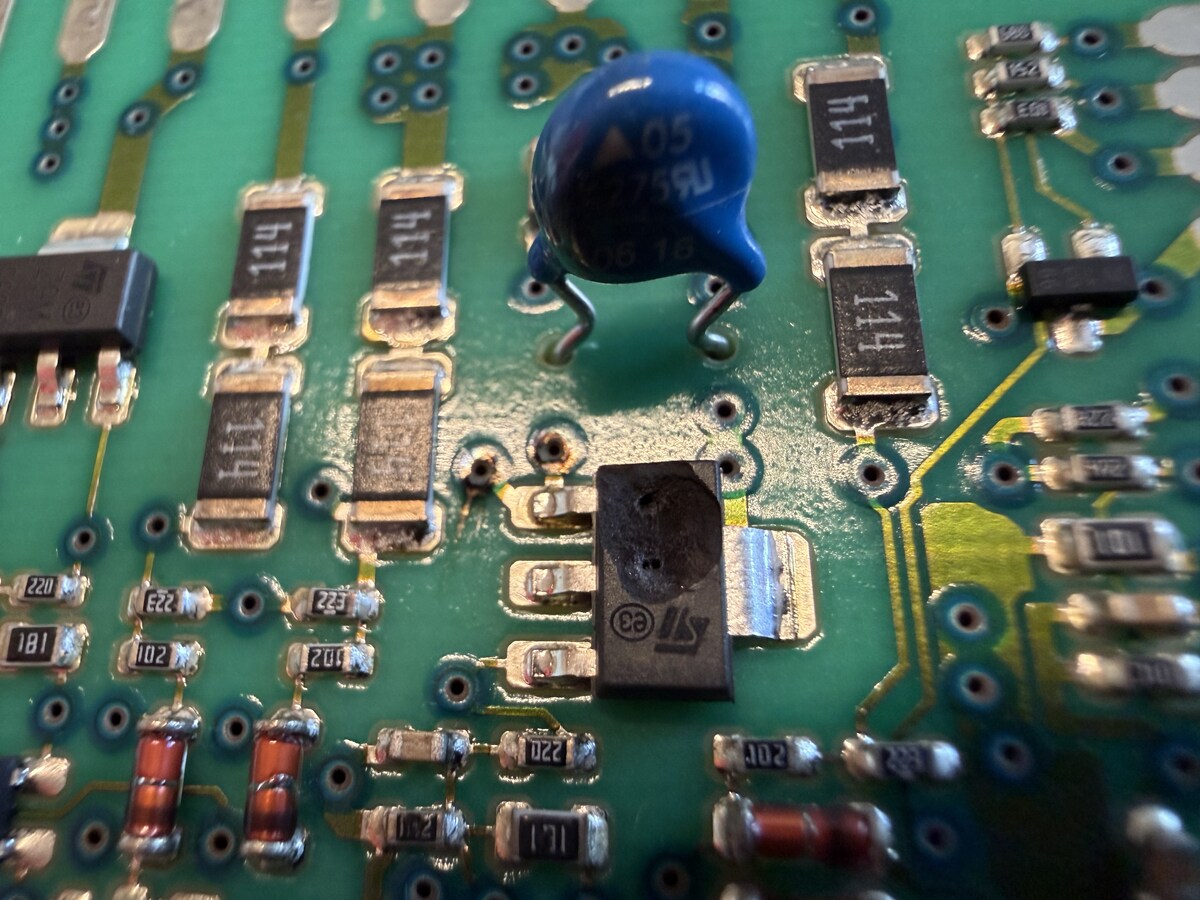

Frage hier im Forum: Wird das auch über einen Triac im SOT223 angesteuert? Weiß jemand zufällig den Typ und was kann die Ursache sein, denn Triacs brennen ja normalerweise nicht einfach so durch. Falls ich den Typ vorher rausfinde kann ich schon mal prophylaktisch bestellen.
Auf der Steuerung sind einige Z0109M verbaut.
#8046434
Bitte die richtige E - Nummer angeben. Eventuell ist es eine " S54M55X3EU " , dann sollte es möglich sein bei Neff online die Teile / Bestell Nummer zu suchen und im Web (wenn dass noch möglich ist) Ersatz zu beschaffen. Nur den Triac / das Modul zu ersetzen macht keinen Sinn, die Ursache ist wichtig. Im allgemeinen sieht man bei diesen Schaden einen aufgeplatzten Triac auf der Platine. Wasser / Feuchtigkeit an der Dosiereinheit wäre auch möglich, die Dichtung wird auch nicht mehr so gut sein. Es wäre daher dann sinnvoll die komplette Einheit austauschen - ob das bei so einen alten Ding ( 20 Jahre ?) noch lohnt ?

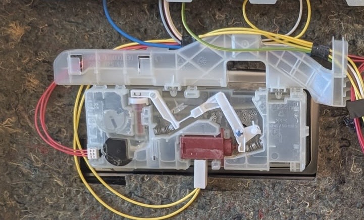

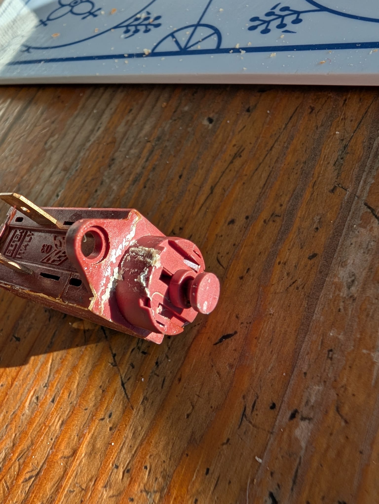

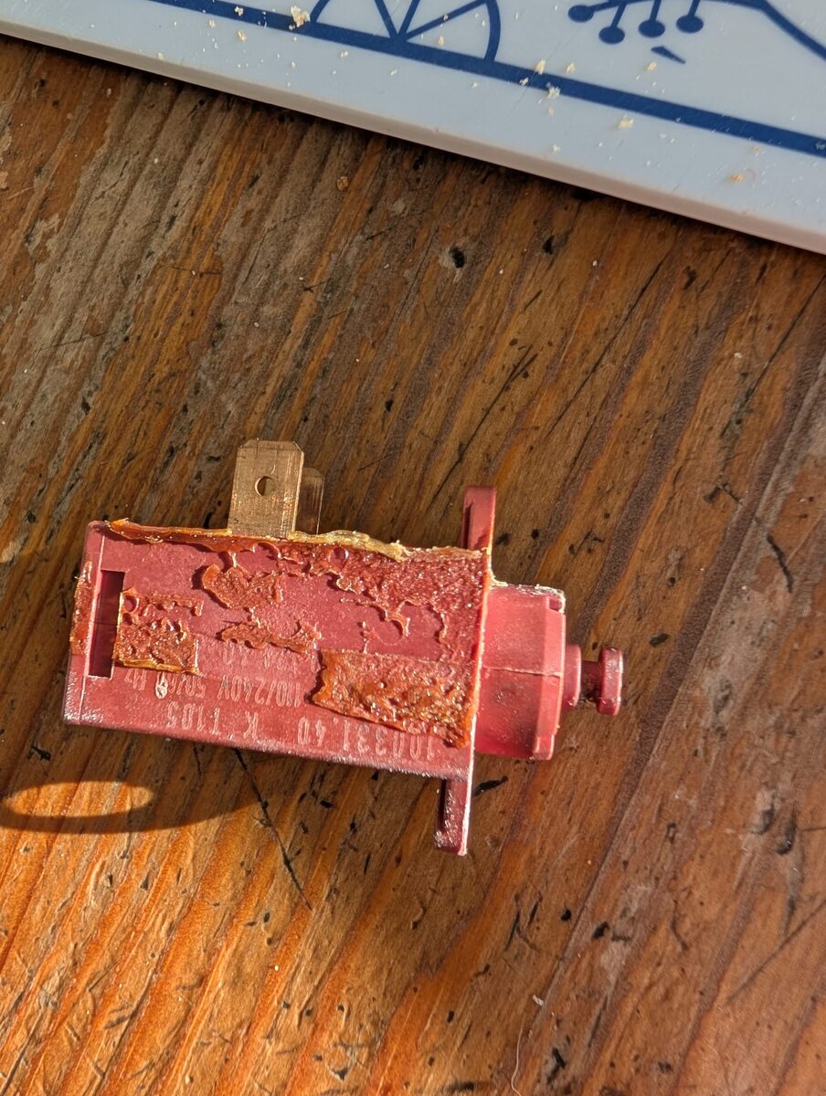

Wahrscheinlich ist Wasser in die Spule der Dosiereinheit eingedrungen. Auf der Rückseite der Spule, ist das Kleber oder Schmodder? Im industriellen Maßstab würde man ja nicht kleben, wenn es anders ginge. Also der Triac ist schon bestellt und lt. anderen Foren auch ein gängiges Problem. Muss nur noch eine neue Dosiereinheit bestellt werden.
Reiner Widerstand ist 2,65kOhm. DC-mäßig wären das 20W, weiß nicht inwiefern die Induktivität bei dem kleinen Vogel da noch reinspielt.

Fällt mir gerade noch auf: du glaubst, das sei ein magnetischer Aktor, ist er aber nicht. Der funktioniert thermisch, und das Heizelement ist ein PTC.
Gast #8046775
Udo S. schrieb:
Auf dem Bild der Rückseite hätte ich ja auf Kleber getippt. Aber nach dem 2. Bild würde ich eher auf Kalkseife und Schmodder tippen.
Oder der Aktor ist undicht und hat seine Wachsfüllung ausgespiehen.

So, kurzer Zwischenstand: Der Triac war tatsächlich beschädigt wie erwartet, der prognostizierte Typ von hhinz war richtig (Danke nochmals). Allerdings gibt es zwei weitere Probleme:
  1. Das Nachbau-Dosierfach passt trotz passender Teilenummer nicht, der Sensoranschluss ist anders.
  2. Unten in der Maschine war ca. 0,1l Wasser, da muss man jetzt mal überlegen, wie es weitergeht. Jedenfalls kam jetzt durch das Hin- und Herschwappen noch Fehler 64 (Wasser Bodenwanne) hinzu.

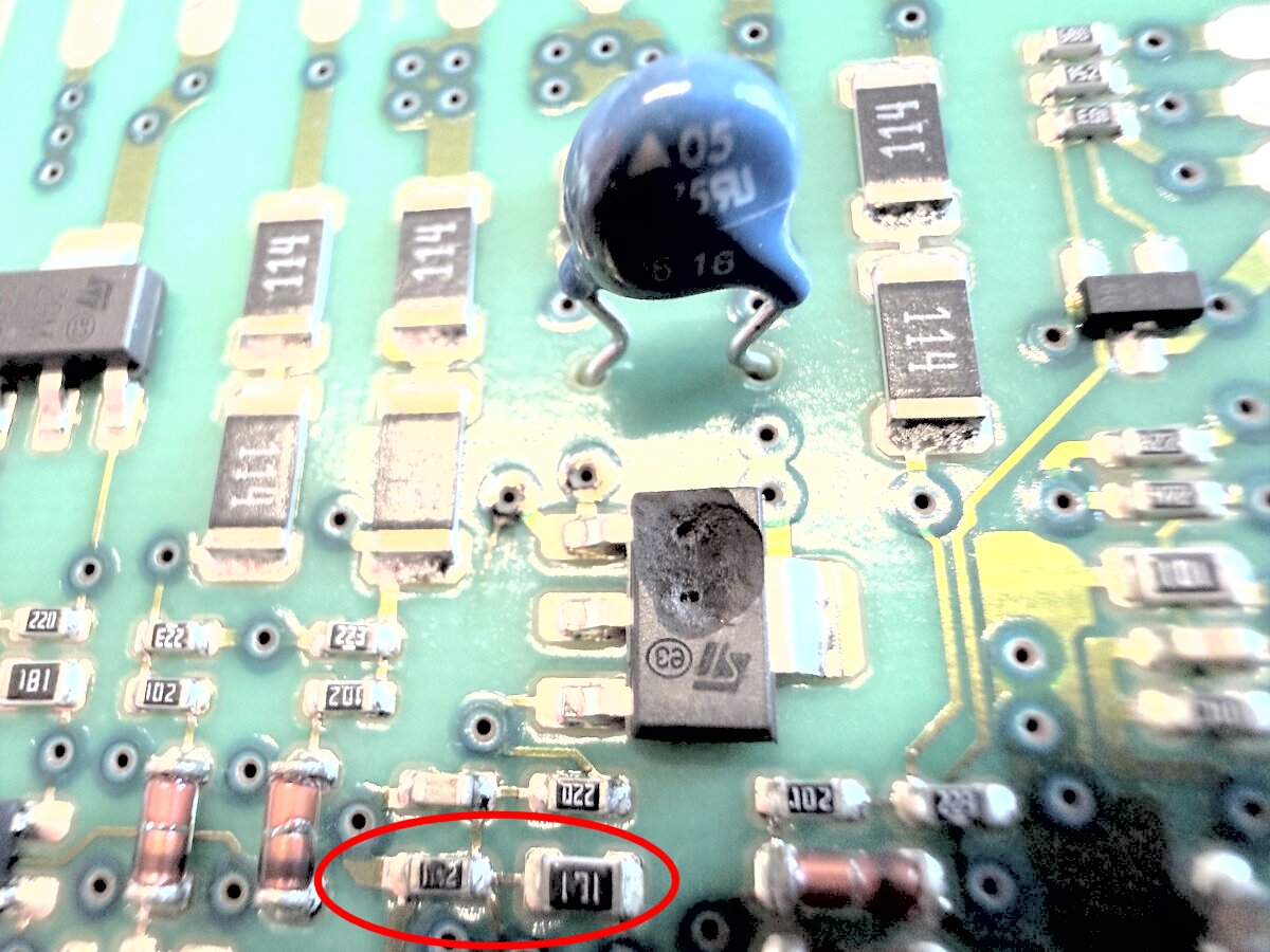

Da auf dem Foto sieht es fast danach aus, dass auch die 2 Vias neben dem Triac durch- oder angebrannt sind.
Ja, da sagst Du was. Ist mir beim Hantieren auf dem Küchentisch nicht aufgefallen.
Ich befürchte, das wird ein Fall für den Wertstoffhof. Klar, ganz schön bitter so kurz vor dem Ziel aufzugeben - aber ich kann auf die Distanz die Welt nicht retten. Vielleicht macht mein Bruder noch weiter, mal sehen.
