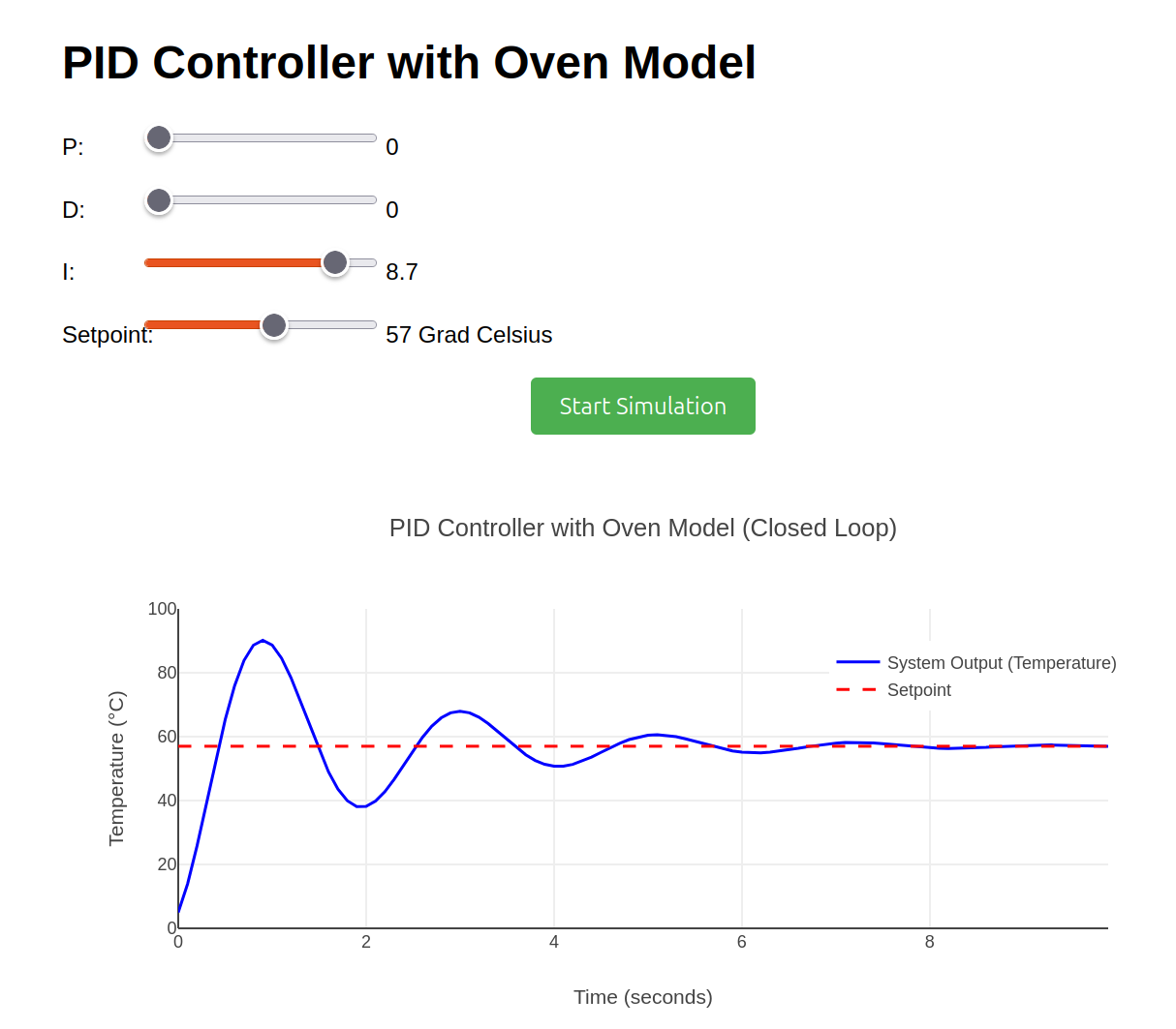

Hier mal beispielhaft für nen Drehzahl(PID)regler:
Du hast einen Drehzahlsensor, der gibt dir bei 0 Upm 0 aus und bei
maximaler Motordrehzahl eine 1 (normalisiert auf maximale Drehzahl).
Dann hast du eine Sollwertvorgabe von 0 bis zur normalisierten 1.
Nehmen wir an, dein Sollwertgeber steht auf 0.5. Dein System ist im
Stillstand.
Bleiben wir erstmal nur beim reinen P-Regler:
Dein Motor steht also, der Drehzahlsensor gibt 0 aus. Sollwert - Istwert
ergibt den P Anteil, hier also 0.5, der P-Regler "sagt" also "jetzt
halbgas bitte".
Der Motor fängt an, sich zu drehen, damit steigt der Istwert und die
Regeldifferenz wird kleiner, es wird also weniger Gas gegeben. Machen
wir jetzt noch die (falsche) Annahme, der Motor hätte die Solldrehzahl
erreicht, dann wäre die Regeldifferenz 0 und es würde kein Gas mehr
gegeben werden. In Wirklichkeit erreicht der Motor die Drehzahl gar
nicht, da ja bei kleinerer Regeldifferenz nur noch wenig Gas gegeben
wird. Es bleibt also eine Abweichung, was ja auch wunderbar zur Theorie
des P-Reglers passt.
Nehmen wir nun den I-Anteil hinzu. Dieser integriert den P-Anteil auf.
Wir sind jetzt bei 0.4 Istdrehzahl, der P-Anteil gibt also nur noch 0.1
Gas, nehmen wir an, das würde gerade noch reichen, um die 0.4
Istdrehzahl zu halten. Wenn der Regler digital ist, werden im ersten
Durchlauf also 0.1 vom P- und 0 vom I-Anteil Gas gegeben. Die Drehzahl
bleibt bei 0.4. Im nächsten Durchlauf haben wir also immer noch 0.1 P
dafür aber 0.1 I, es wird also jetzt 0.2 Gas gegeben. Die Drehzhal
steigt weiter, sagen wir auf 0.45. Jetzt haben wir nur noch 0.05
P-Anteil und der I-Anteil ist bei 0.2 (P war in der Runde davor ja noch
0.1, die kommen oben drauf). Es werden jetzt also 0.25 Gas gegeben. Der
Motor hat jetzt die 0.5 Solldrehzahl erreicht. Der P-Anteil ist null,
bei I sind die 0.05 vom P der Vorrunde dazugekommen. Es werden immer
noch 0.25 Gas gegeben. Die Drehzahl steigt weiter, sagen wir auf 0.6.
Der P-Anteil ist jetzt -0.1. Also wird unser I auch wieder kleiner. Das
sind die Überschwinger aus der Theorie. Wir nähern uns unserem Sollwert
also gedämpft sinoidal an.
Fürs D nehmen wir weiter an, der Motor hat etwas gedreht mit dem
Trägheitsmoment x. Um aufs D zu kommen, musst du ein ein Schritt altes P
mit dem aktuellen P vergleichen, die Differenz bilden.
Jetzt ist unser eingeschwungenes System schön mit 0.5 Drehzahl und x
Trägheitsmoment am drehen, um die Drehzahl zu halten, ist der Regler mit
sagen wir 0.3 am Gas geben. Jetzt wird ein Teil deines drehenden Teils
abgesprengt, und das Trägheitsmoment ist nur 0.5x. Der Motor wird bei
0.3 Gas also wieder schneller. Der alte P-Wert war 0(Solldrehzahl liegt
an), der neue P-Wert ist -0.05. Wir drehen ja etwas zu schnell. Der
D-Anteil wird also negativ und nimmt Gas weg, damit die Drehzahl nicht
noch mehr steigt.
Um das finden des "richtigen" Gaswerts vei 0.5x kümmert sich dann wieder
das I.
Das hatte mich irgendwie überrascht, dass der Regler hauptsächlich vom I
lebt, als ich mich das erste Mal mit Regeltechnik befasste.

von Jonas W. (bitschubser101)

von Stephan (stephan_h623)
Kein Wunder. So einen blöden Regler würde auch keiner bauen.
(Sehen wir mal von Reihenschlussverhalten ab)
Auch didaktisch ist das ganze Käse. Da würde man erst mal die
P-Verstärkung erhöhen (deutliches Schwingen aber viel weniger
Regelabweichung). Nen Erwartungswert (50% Drehzahl brauchen z.B.
mindestens 40% Spannung) für die Motorsteuerung einbauen (schwingt dann
absolut weniger). Den Sollsprung (für den P-Vergleich) etwas dämpfen
(PT1-Verhalten), so dass der Motor ansatzweise folgen kann.
Dann kommt der D-Anteil um die Schwingungen zu dämpfen, aber die
bleibende Regelabweichung ist weiterhin sichtbar.
Und ganz am Ende darf dann etwas I-Anteil dazu, wenn das vorherige
verstanden ist. I vor D kommt mir verkehrt vor.
Das ist alles mit Schulwissen gut verstehbar. Genaue Rechnung und
Beobachter kommen danach. Vor oder nach dem I-Anteil kommen dann Systeme
höherer Ordnung also mit echten Totzeiten oder PT2-N-Verhalten.
