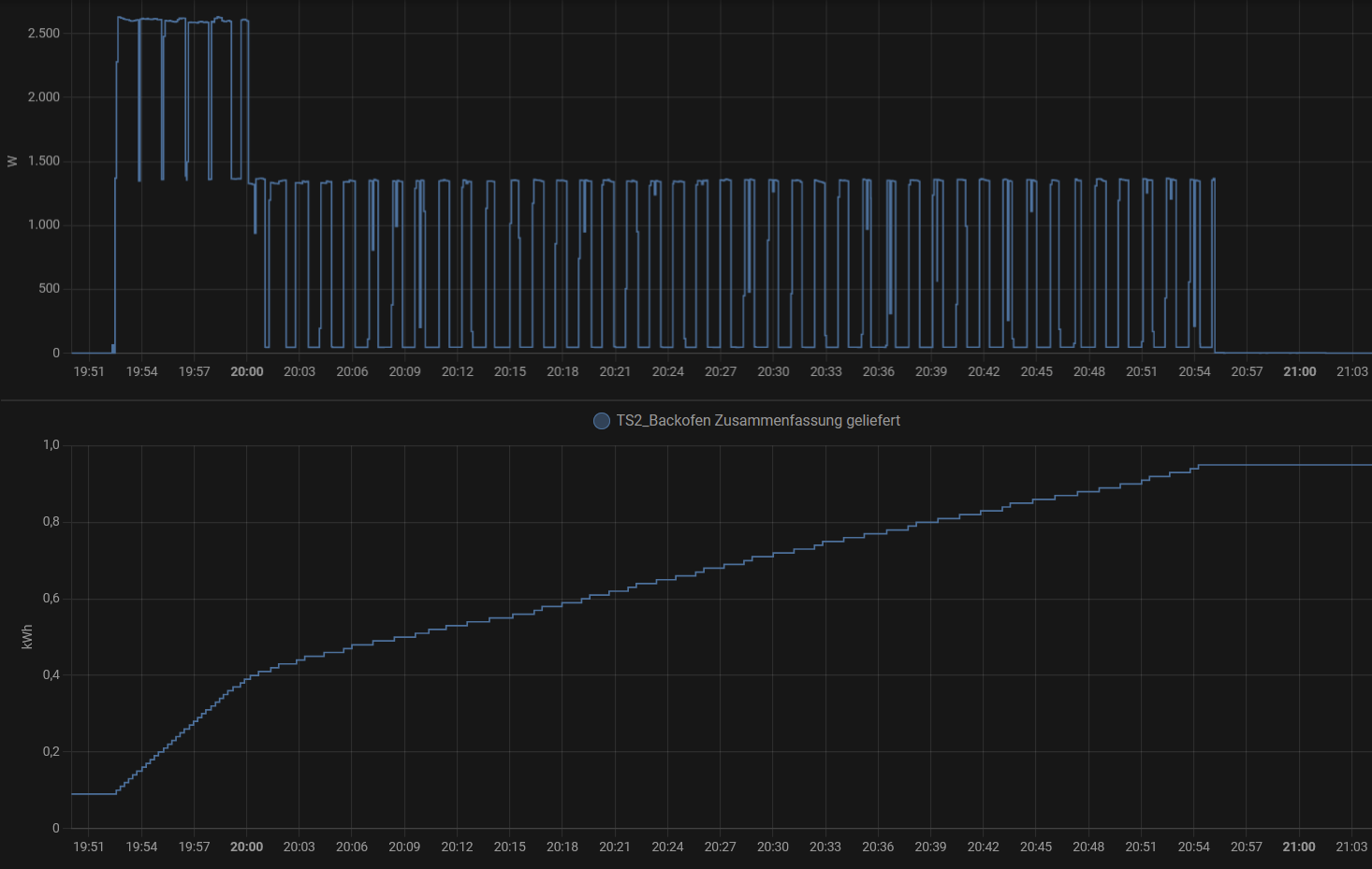

von Frank O. (frank_o)
H. H. schrieb:
> Geheizt wird eh nur im Vor- und im Hauptwaschgang.
Genau! Vielleicht sollte man erstmal den Strom messen und dann schauen
was man braucht.
Diese WLAN-Steckdosen können das doch sehr gut.

Jeder handelsübliche separate Backofen kommt heutzutage mit
Schukostecker und 3,6kW Leistung. Nur ziehen auch die Maximalleistung
nur kurzzeitig.
E-Auto laden, oder Hallenheizung über viele Stunden sind da schon
Sonderfälle.
Oliver
von Udo S. (urschmitt)
> nur kurzzeitig.
Wenn der Backofen pyrolyse hat auch durchaus etwas länger.
Die Aufheizzeit ist aber auch nur etwa 10 Minuten.
Nee, so ein Pyrolyseprogramm läuft auch mal 3 Stunden, und davon wird
die Hälfte der Zeit volle Kanne geheizt. Sind schließlich 500 Grad, die
da erreicht und für eine Weile gehalten werden. Länger wirds dann aber
auch nicht.
Oliver
von H. H. (hhinz)
> auch nicht.
Das Programm verbraucht typisch 2-3kWh, je nachdem wie gut der Ofen
wärmegedämmt ist.

von Armin X. (werweiswas)
Schau mal lieber in den Bedienungsanleitungen nach!
Die 3,6kW hast Du, wenn überhaupt nur in ganz wenigen Einstellungen.
Das reine Backrohr hat meist nur um die 2kW.

https://community.simon42.com/uploads/default/original/3X/1/f/1f9ccd3d6dda2848b92086c9d8047333966d3cd2.png
Hier kann man schön sehen, dass der Backofen zum halten der Temperatur
"nur "gute 750W braucht. Fun fact: Das entspricht einem Gesamt-U-Wert
von etwa 3,2 W/(m²K) und ist damit technisch gleichauf mit einem
doppelverglasten, luftgefüllten Fenster aus den 60ger Jahren.
