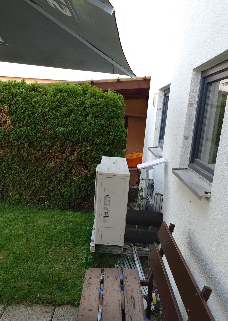

Mittlerweile kam das Teil an und ist halbwegs in Betrieb genommen
erste Überraschung: weit kleiner als gedacht
Ich bin sehr positiv überrascht, hatte erst einen Standort auf dem
Gartenhaus angedacht, oder doch oben auf dem Balkon, es braucht ja freie
Sicht nach Norden
Zum Test habe ich sie draußen vor der Werkstatt auf die Bank gestellt,
trotz Nachbarhaus usw- funktioniert einwandfrei - deshalb hat sie jetzt
einen Platz bei der Wärmepumpe gefunden
Nicht mal der Sonnenschirm stört den Empfang
Es ist eine Masthalterung dabei - man kann sie von dieser abnehmen und
mit dem mitgelieferten Klumpfuß auf Reise mitnehmen

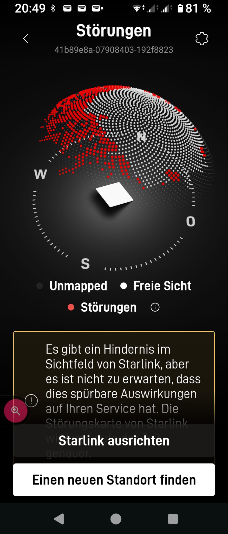

Man sieht in der App auch die empfangbaren Satelliten
verschmerzbare Nachteile:
- man kann die IP nicht ändern
- das WLAN ist nicht abschaltbar
- Stromverbrauch ca. 20W - auch eine Heizung ist wohl eingebaut für den
Winter, nicht abschaltbar

von Rainer W. (rawi)
Solange er nicht nass ist ...
