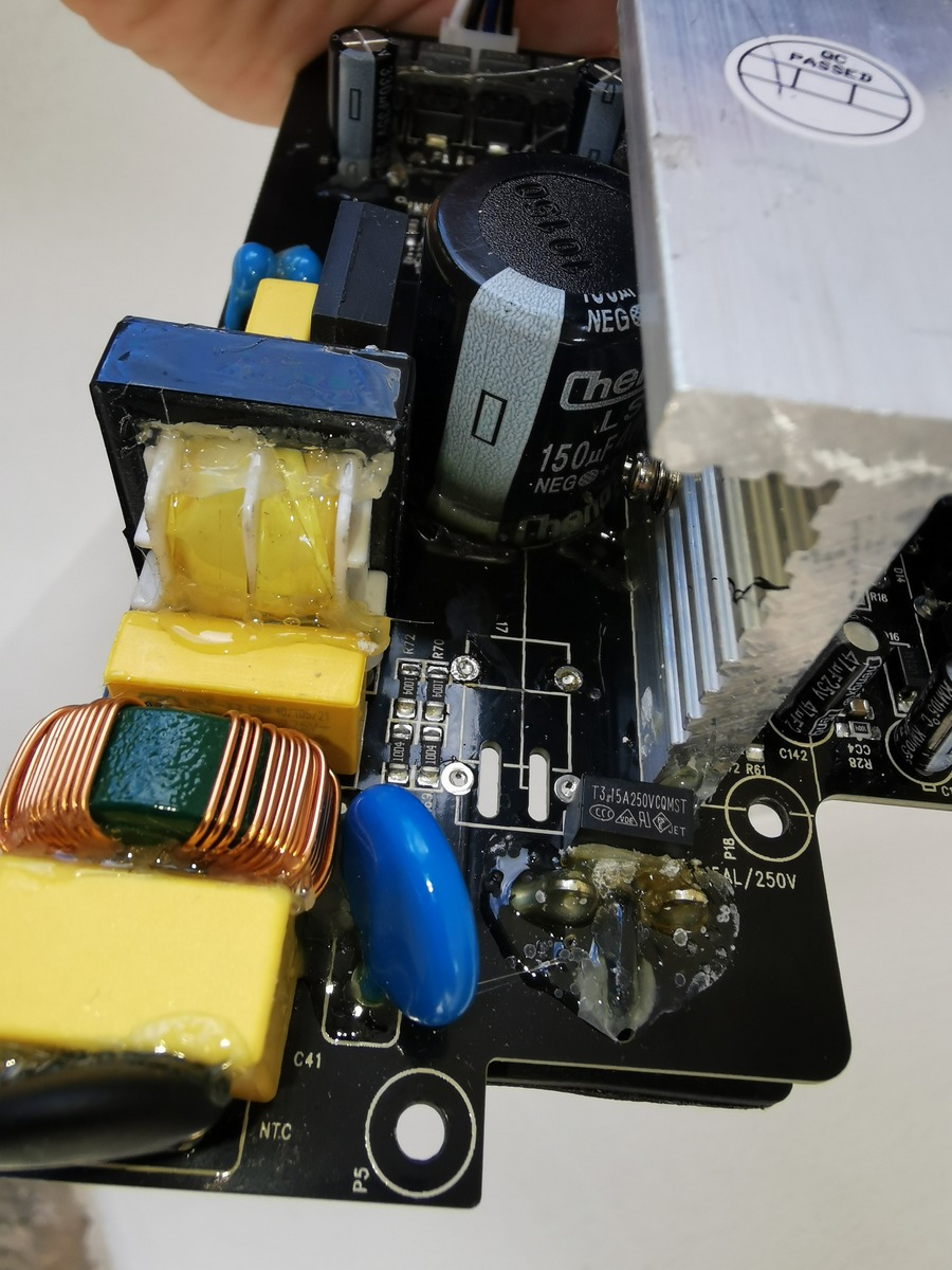

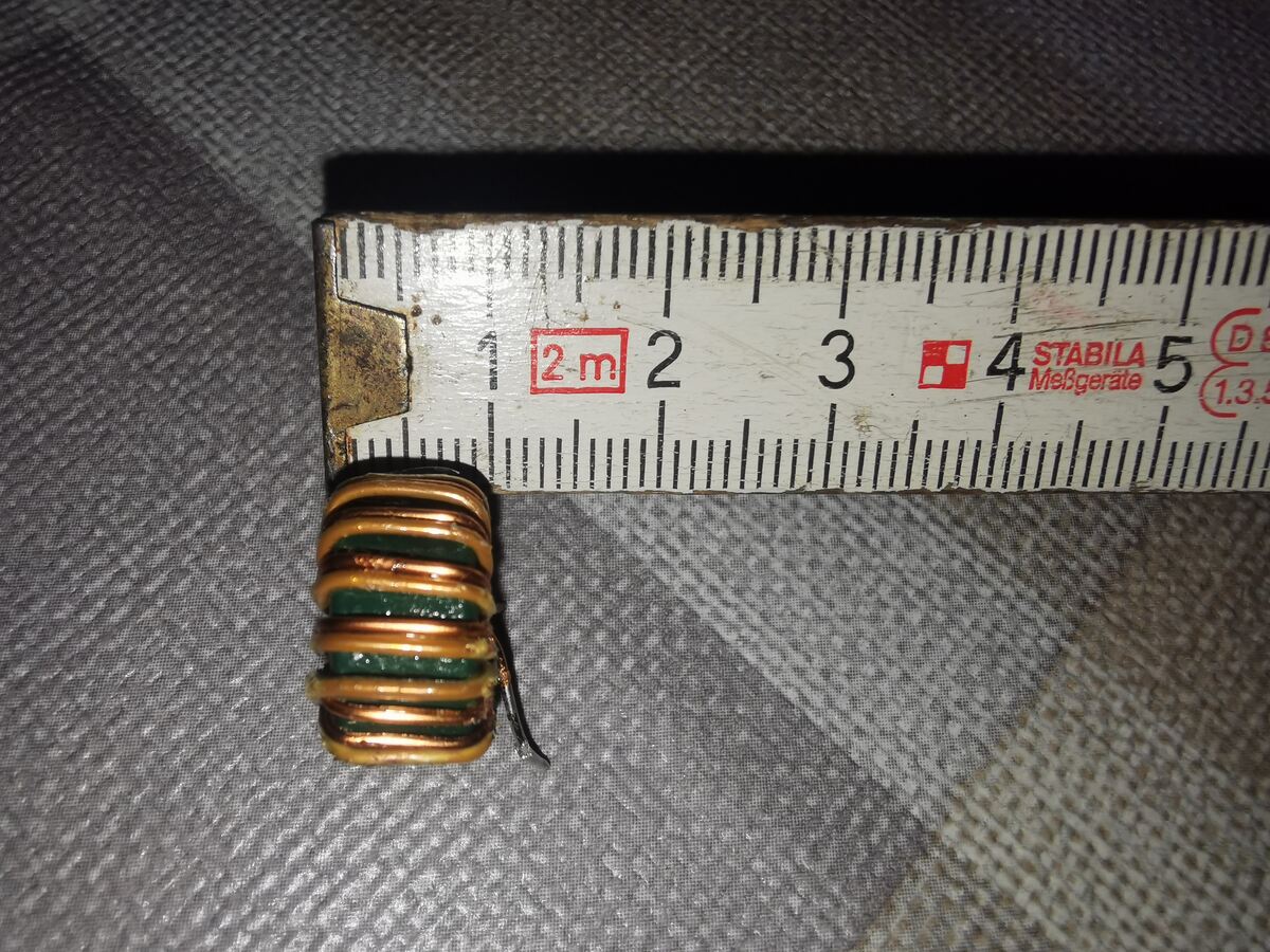

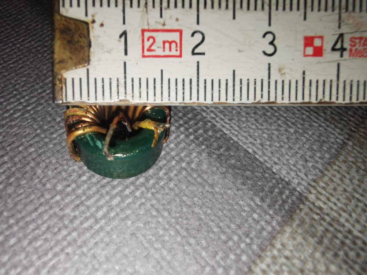

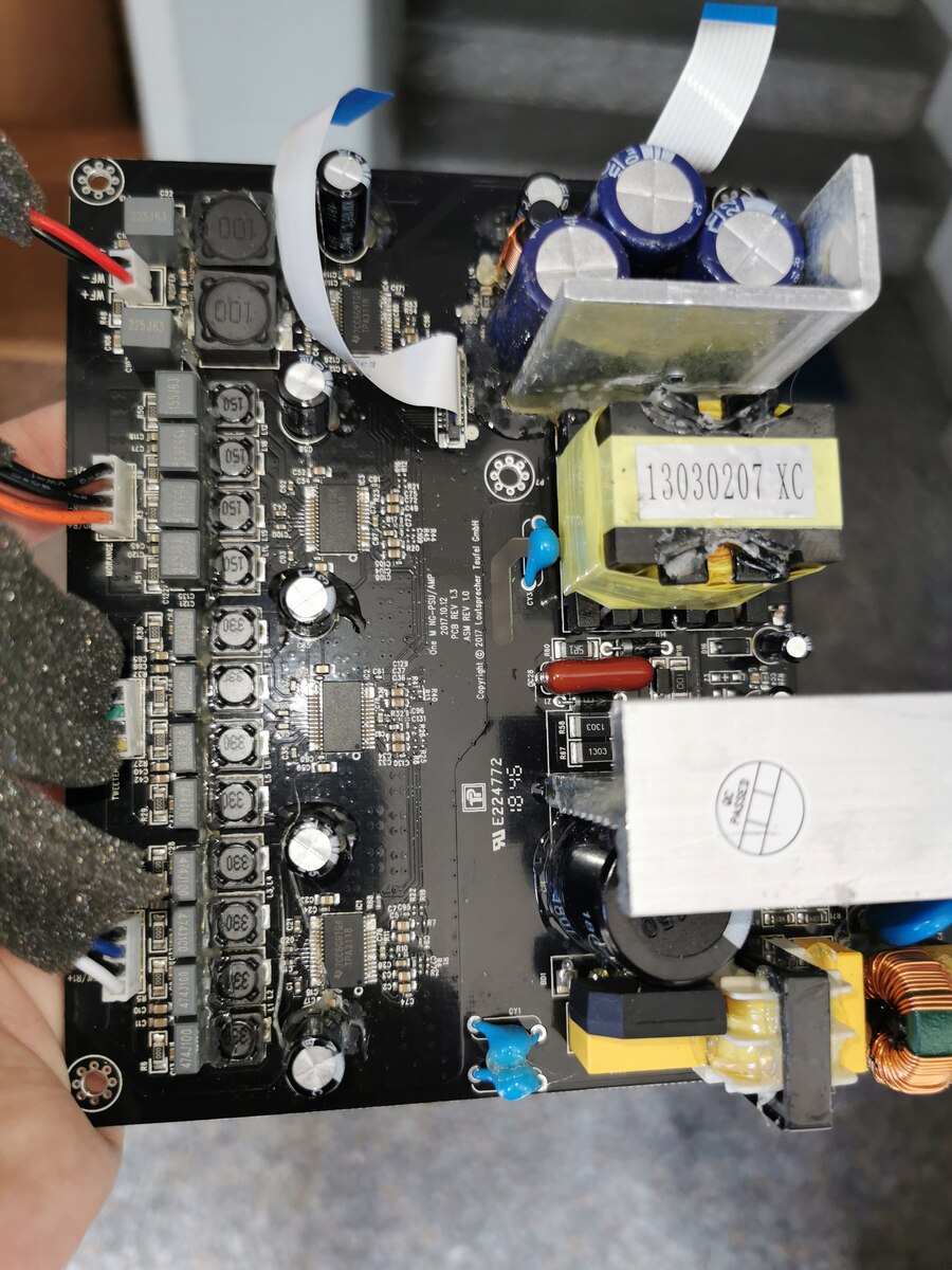

Hallo zusammen.. Bin neu hier und hab mich nur wegen einem defekten
Gerät angemeldet. Es ist eine Streaming Box von Teufel. Eine One M.
Leider ohne Funktion. Herausgefunden habe ich schon, dass einfach nur ne
simple Sicherung kaputt war. Ausgetauscht aber geht noch immer nix.
Etwas gemessen und weiter gefunden, dass eine Drossel direkt nach der
Sicherung anscheinend durchgebrannt ist. Auf einer Windung kein
Durchgang.
Hab das Teil ausgelötet. Bild ist im Anhang.
Kann mir jemand helfen und mir sagen, wo ich eine neue herbekomme?
Anschlüsse hat die 4 Stück in der Platine. Die Löchermaße sind ca. 9 mm
x ca 10mm.
Danke vorab!
von Luca E. (derlucae98)

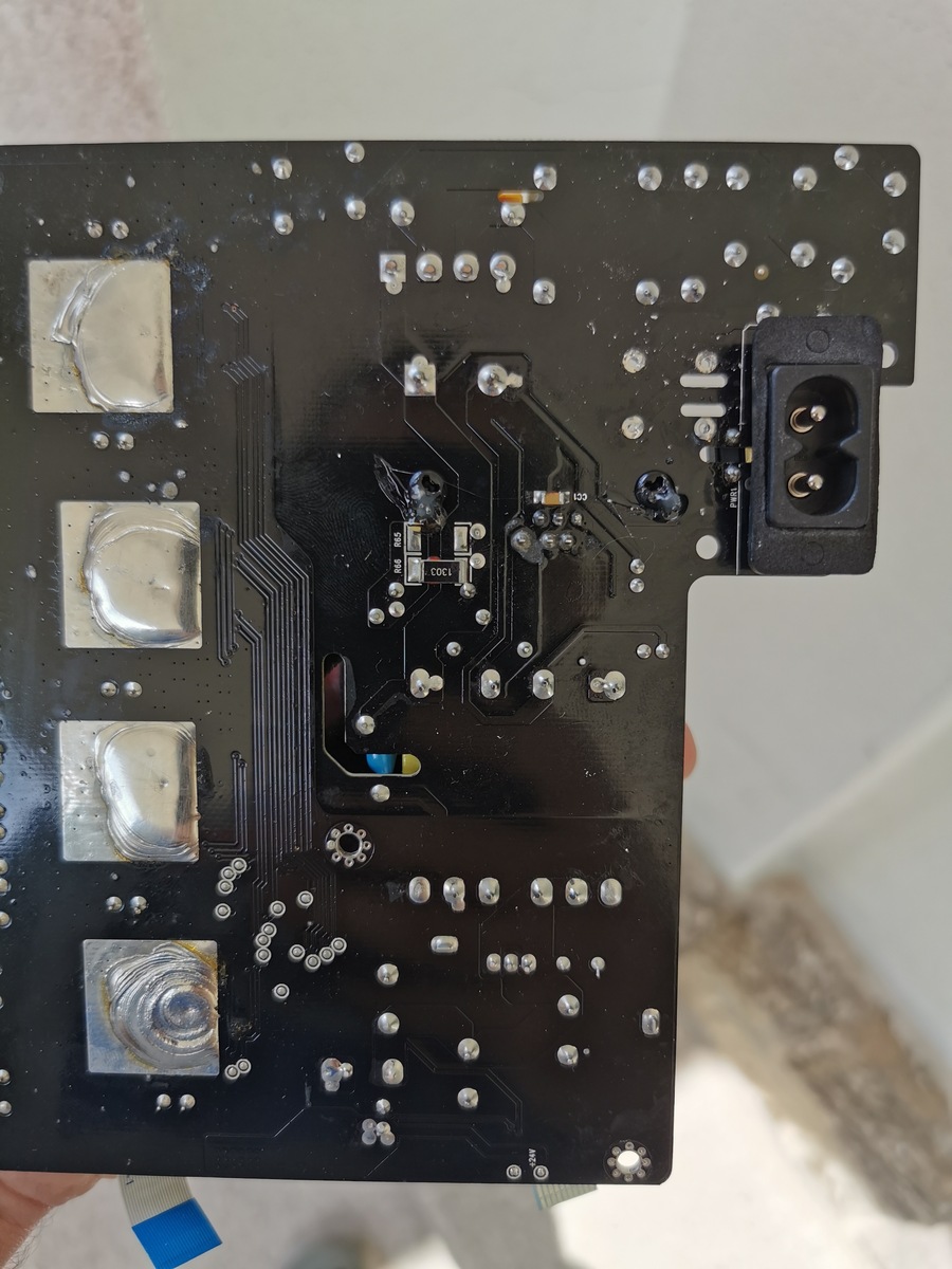

Das Problem ist ziemlich sicher nicht die Drossel, sondern das dahinter
liegende Netzteil. Zeig doch mal die ganze Platine von beiden Seiten.

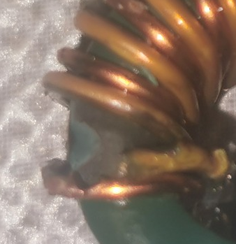

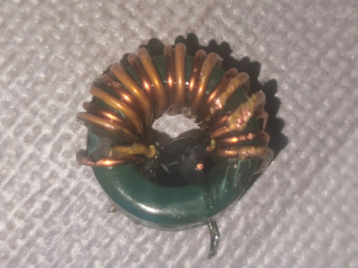

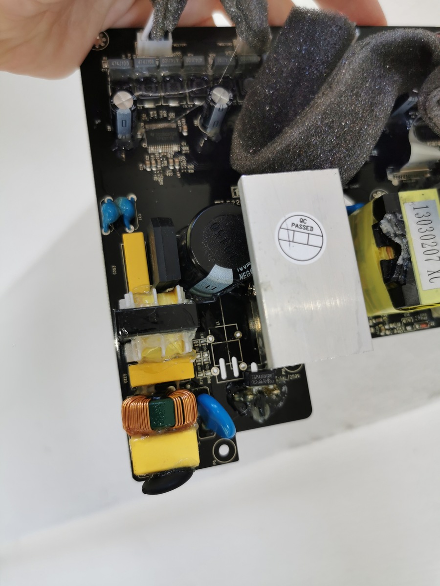

von Ralf X. (ralf0815)
Siehe Bild:
Da ist einiges andere durchgehauen, wie von Luca schon angedeutet.
Wurde die Sicherung mal durch eine andere ersetzt, als da an sich
reingehört?
Scheinbar wurde eine Wicklung aus unisoliertem Draht und die andere aus
wie auch immer isoliertem Draht aufgebracht und an der gezeigten Stelle
gab es einen Kurzschluß wegen einem Isolationsfehler.
Wahrscheinlich ist das nur eine bifilar gewickelte Entstördrossel am
Netzeingang. Könnte man mit passendem Draht selbst neu wickeln.
mfg
von Vanye R. (vanye_rijan)
Man koennte sie auch erstmal bruecken, wenn man nicht naechste Tage zum
EMV Test muss. Aber sowas geht nicht einfach so kaputt. HM...ausser
vielleicht durch Vibration durchgescheuert.
Vanye

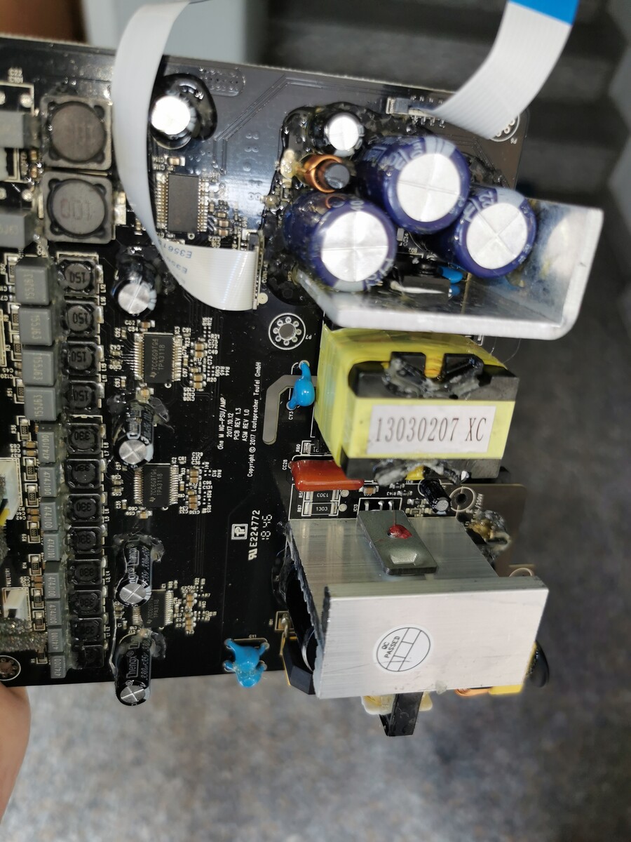

von Philipp N. (philipp_n)
Hallo!
Ihr seid ja der Wahnsinn! 😊
Mit so schnellen Antworten hätte ich nicht gerechnet.
Im Anhang noch paar Bilder der Platine. Sind die ausreichend?

Wenn ich die Spule neu wickeln möchte, kann ich doch für beide
Wicklungen die selbe Drahtstärke nehmen? Würde da emailierten
Kupferdraht nehmen?
von H. H. (hhinz)
Ja.
> Kupferdraht nehmen?
Einfacher Kupferlackdraht ist nicht ausreichend!
Welcher dann?
von H. H. (hhinz)
Philipp N. schrieb:
> Welcher dann?
Klasse 2 oder 3.
Oder Drähte in Schrumpfschlauch packen.
Achso.. Die Klassen sagen aus, welche Stärke der Beschichtung
aufgebracht ist, hab ich gelesen..
Ich schau mal, wo ich welche her bekomme in der richtigen Stärke.
Danke erstmal an euch! 😎
von Harald A. (embedded)
Bevor man den ganzen Aufwand treibt würde ich zunächst einmal das
Netzteil dahinter testen.
