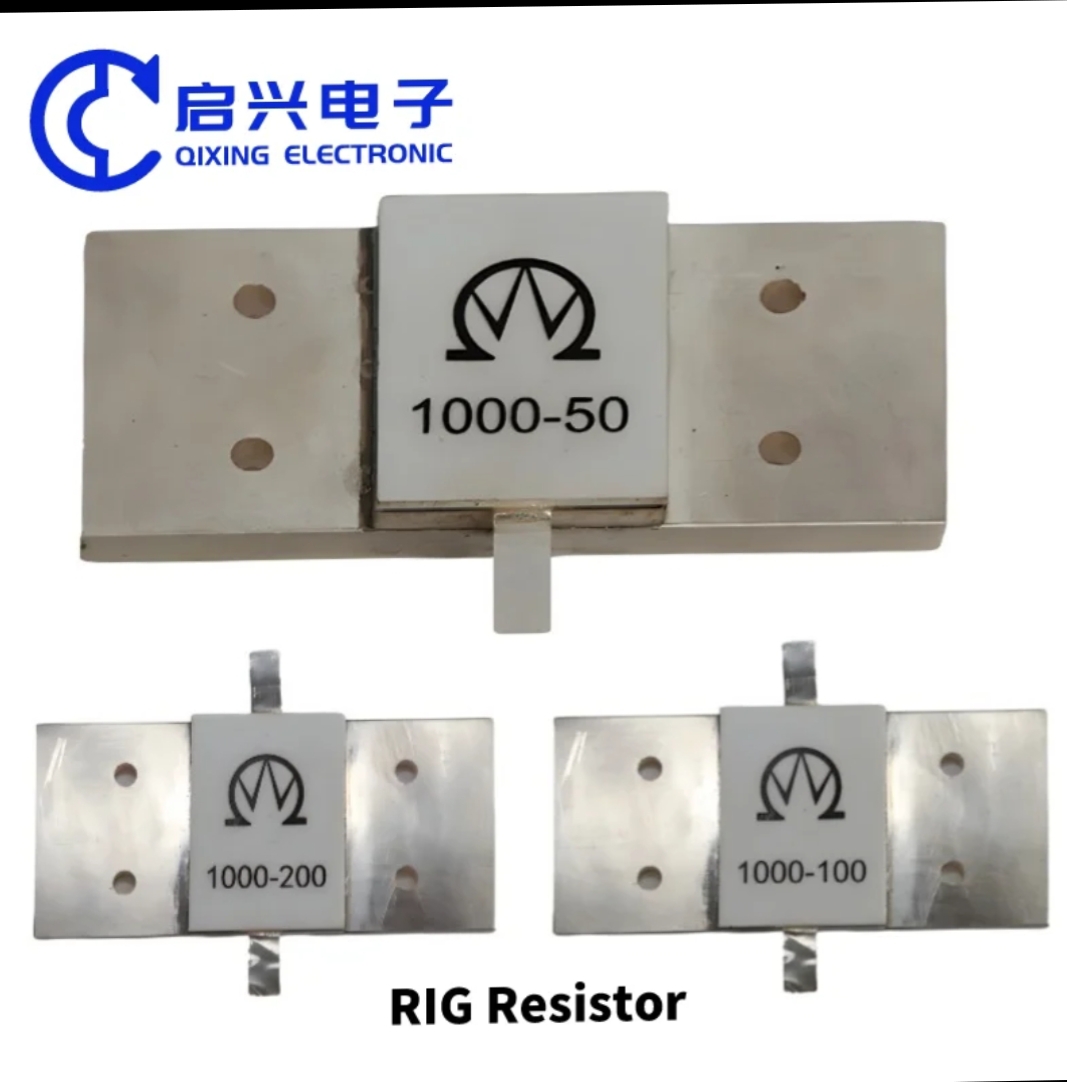

Oder besser Flachschichtwiderstände wie:
https://de.aliexpress.com/item/1005010215832349.html
Genau daran hätte ich gedacht. Da muss ich mir nur noch ein Kühlkörper
besorgen.

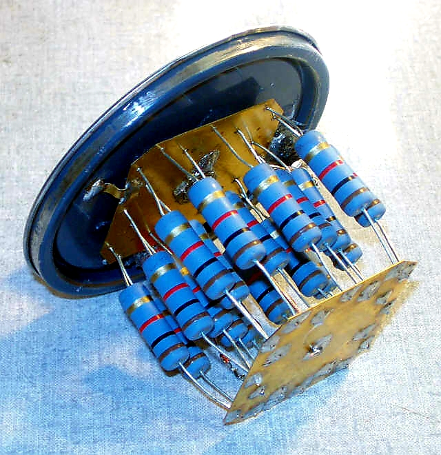

von Günter L. (Firma: Privat) (guenter_l)
von Wolf17 schrieb:
>ABER: die Induktivität der Widerstände muss klein sein! Also bei
>Chassiswiderständen eine bifilar Variante.
Wenn man ganz viele Widerstände parallel schaltet ist
die Induktivität auch klein. Natürlich keine Drahtwiderstände
Ich habe schon einen Dummy aus 20 Stück 1 kOhm Widerstände gebaut.
Kühlen könnte man sie entweder mit einen Lüfter
oder in Öl tauchen.

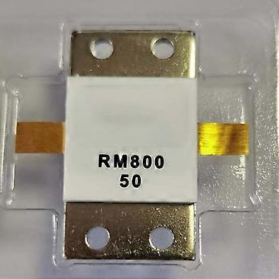

Du musst sie auch auflöten, sonst ist der Wärmeübergang zu schlecht.
Habe damals mein Lehrgeld bezahlt. ;-)
DG0LFF hatte mir mit Tipps geholfen, er verkauft sowas auch:
https://www.fukowa.de/
Okay, hätte sie jetzt nur aufgeschraubt. Habe an DG0LFF mal eine Mail
geschrieben. Danke für die Info.

von Marcel V. (mavin)
> oder in Öl tauchen.
Man könnte das Ganze noch weitertreiben indem man 2 Stück
kupferkaschierte Euro Platinen (100x160) mit 100 Stück 5k1 Widerständen
dazwischen bestückt.

von Armin X. (werweiswas)
Von den unten verlinkten 50 Ohm WIderständen vier Stück auf den von Wolf
verlinkten Kühltunnel schrauben. Die einzelnen Kühlelemente sollten,
wenn alle Isolatoren noch vorhanden sind, voneinander isoliert sein.
Bei der Baugröße sollte dieser für etwa 600W Dauerleistung ausgelegt
sein.
https://de.aliexpress.com/item/1005009141515660.html

Dann hast Du aber 12,5 Ohm Impedanz und nicht 50. Und wenn Du sie nicht
parallel schaltest, bleibt von ihren RF-Eigenschaften wenig übrig und
das Kühlen wird aufwendiger wegen nötiger Isolation.
Von dem Händler gibt es noch dickere Modelle, welche mit 100 Ohm etc. Da
würde ich erst mal noch etwas stöbern und schauen dass man ein Modell so
verwenden kann wie es ursprünglich gedacht war und nicht gegen das
Design arbeiten muss.

von Gerd E. (robberknight)
Armin X. schrieb:
> Ich hätte jetzt gesagt je zwei in Serie und das wiedrum parallel.
Schau Dir die Dinger an: die eine Seite des Widerstands ist der Pin der
aus der Mitte absteht, die beiden Schraublöcher rechts und links sind
miteinander verbunden und also sehr offensichtlich gedacht um nach Masse
zu gehen.
Wenn Du die jetzt nicht nach Masse verbindest, sondern von da aus den
nächsten Widerstand in Reihe schaltest, dann arbeitest Du gegen das
ursprüngliche Design, verlierst die RF-Eigenschaften von dem Ding und
machst Dir das leben schwerer als nötig.
Warum also nicht lieber welche aus dem Sortiment dieses Händlers nehmen
die besser passen?
von Paul (97paul)
Ich habe bei den Chinesen 50 Ohm 1000 Watt Flach Widerstände für ca. 10€
das Stück gefunden. Ob die was taugen?

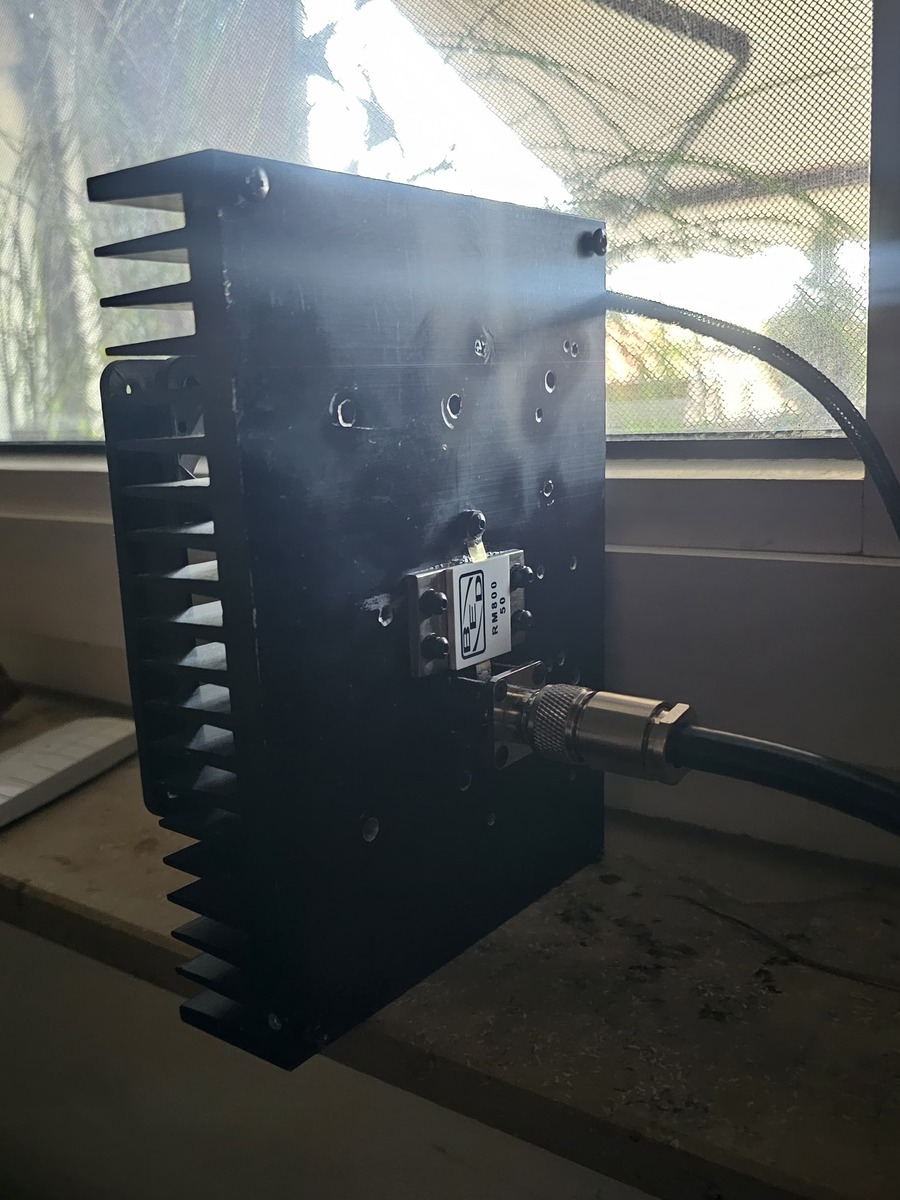

von Paul (97paul)
Habe jetzt folgenden Kühlkörper geplant mit starken Gebläse.
Ich hoffe das reicht, löte aber wie Jörg schon schrieb die Widerstände
vorher auf eine Kupferplatte und schraub die dann auf den Kühlblock.
30cm x 14cm x 12,5cm

von Rainer W. (rawi)
Wie kommst du auf die 100 Stück?
Die Dummy Load soll eine Impedanz von 50 Ohm bekommen, also wären 102
von solchen Widerständen nötig ;-)
Du hast recht, ich würde zwischen den beiden Eurokarten 100 mm x 160 mm
einfach 8 Stück 5k1 Widerstände auf der Schmalseite und 13 Stück auf der
Längsseite drauflöten, dann käme man auf insgesamt 8 x 13 = 104 Stück.
Auf einer der Schmalseiten könnte man die mittleren beiden Widerstände
weglassen. Das entspricht dann sogar exakt 102 Stück 5k1 Widerstände von
insgesamt genau 50 Ohm!
Diese Lücke kann man dann nutzen, um eine 50 Ohm SO-239 PL Buchse
einzufügen. So ähnlich wie auf dem Bild.
Du weißt aber, dass die übliche Toleranzgrenze ein Stehwellenverhältnis
von 1:2 bzw. eine Rückflussdämpfung von 10 dB ist, oder?  Das heißt mit
anderen Worten, dass man alles zwischen 25 und 100 Ω als akzeptable
Anpassung annimmt.
Gut, ein Abschlusswiderstand sollte sich schon irgendwo im Bereich der
Sollimpedanz bewegen, aber am Ende spielen eher die Reaktanzanteile eine
Rolle als das allerletzte Ohm.

von Hans W. (Firma: Wilhelm.Consulting) (hans-)
Ich würde das nicht zu sehr verkomplizieren.
Ich glaube, so 200..300W müsste mit so einer Kombi verhältnismäßig
einfach machbar sein.
Wenn du eh einen Verstärker hast, kannst du ja Mal eine 50R Last bauen
und experimentell die thermische Grenze ausloten.
Schau dir dabei aber unbedingt die Temperatur vom KK und vom widerstand
an.
Nachdem du ja 2 hast, kannst du dir ggf dann noch einen 3..6dB Dämpfer
mit dem 2. Kühlkörper bauen.
Also z.B ein Pi mit 50R im Serien Pfad und 2x 120R wären 7,75dB
Online Rechner gibt's ja genug, damit man mit den verfügbaren
Widerstandswerten.
Wenn du 10R bekommst, wären das zusammen mit 2x 500R 1.75dB.
Also wären 2 davon ca 3dB für einen der Kühlkörper und die 125W pro
widerstand sind wesentlich einfacher abzuführen.
Für den 2. Kühlkörper hätte ich dann nochmal 3dB mit 125W berechnet und
dann noch den eigentlichen 125W Abschluss.
Grundsätzlich kann man schon mit heatspreadern arbeiten und quasi
konzentrier die gesamte Verlustleistung abführen.
Wenn du das aber nicht aus guten Gründen machen musst, würde ich das
nicht tun.
Der thermische Übergang ist bei ein paar 100W nicht trivial.
Die Oberflächenrauheit kannst du noch mit wärmeleitpaste in den Griff
bekommen. Bei der planheit ist das dann aber nicht mehr möglich. So
Module sind üblicherweise leicht kovex und mit den Schrauben wird das
dann quasi wie eine Feder drauf verspannt.
Ich glaube hier im Forum gab's Mal einen thread zu verstärker Modulen
die offensichtlich Ausschuss waren und daher auf AliExpress extrem
billig waren.
Da wurde berichtet, dass man das mit einer Feile beheben könnte, das
aber nicht ganz trivial sei...

von Paul (97paul)
4 Stück 50 Ohm a 250 Watt habe ich jetzt da, außerdem ein von den
genannten Kühlkörper. Werde mich da langsam rantasten und mit kleiner
Leistung anfangen.
Johannes F. schrieb:
> Eher die Induktivität. Aber es ist ja auch nicht so, daß nicht bereits
> aureichend viele wirklich praktikable Ansätze vorgeschlagen wurden, und
> der TO hat wohl auch bereits das Material dafür.
Mein Kumpel Ralf hat sich vor geraumer Zeit mit einem 50 Ohm / 800 Watt
Planarwiderstand einen Dummyload selbst gebaut! Der Kühlkörper, mit
angeflanschtem Ventilator, hat die Abmessungen 300 mm x 250 mm x 40 mm.
Angeblich ist der Widerstand bis 500 MHz HF-tauglich:
https://www.fruugo.de/800-w-50-ohm-rm800-50-dc-05-ghz-dc-bis-500-mhz-widerstand/p-474210456-990433248?language=de&ac=google&utm_source=google&utm_medium=paid&asc=pmax&gad_source=1&gad_campaignid=22609550127&gclid=Cj0KCQjww8rQBhDjARIsAE43KPPKE90rCPXAwZiXScWdNLCx3-PfkDT-oKhCgDzn-kfpQyM4oJAee1AaAtIAEALw_wcB&__cf_chl_tk=OgJnzhDLFQv2z0eYSZzjSasyDpwsZ2PosIAIZl9SzFk-1779625658-1.0.1.1-3sRezH.Zq9FqVErjkn52YJkbk0Y_.uNOXWSrj6BQMNg
Und, bis zu welcher Leistung hat er ihn je getestet?
Noch gar nicht. Der Dummy soll in Zukunft für eine 100 MHz UKW FM
Endstufe mit 3000 Watt für maximal 10 Sekunden eingesetzt werden können.
Die Endstufe enthält mehrere von den LDMOS BLF188XR Planar Transistoren!
Die Endstufe muss aber noch bestellt werden:
https://www.pcs-electronics.com/shop/fm-amplifiers/pallet-fm-amplifiers/2500w-high-power-fm-planar-pallet-amplifier/
Paul schrieb:
> Das wird nichts werden.
Wieso nicht? Auf dem Kühlkörper ist ja sogar noch genug Platz, wenn da
vier Stück 800 Watt 50 Ohm Widerstände drauf wären (parallel/Reihe), das
sind insgesamt 3200 Watt! Der Dummy hält dann problemlos die 3000 Watt
Dauerstrich aus!
Marcel V. schrieb:
> Der Dummy hält dann problemlos die 3000 Watt Dauerstrich aus!
Wir sehen uns nach seinem Versuch hier wieder …
von Wolf17 (wolf17)
> Dauerstrich aus!
Das ist Wunschdenken. Ein Datenblatt zum 800W Widerstand wäre nützlich.
Die stärksten anschraubbaren HF Widerstände bei Mauser haben Ihre
Nennleistung nur bis 100°C, bei 125°C ist das Deraiting schon 50%.
Der 300x250x40mm Kühlkörper hat rund 0,29K/W
http://www.farnell.com/datasheets/101297.pdf
bei >10m/s Zwangsbelüftung vielleicht Faktor 5 weniger, macht 0,058K/W.
https://alutronic.de/de/service/technische-grundlagen/
Dazu darf man aber die Widerstände nicht nahe zueinander Platzieren, da
die Grundplatte mit 10mm die Hitze nur eingeschränkt seitlich verteilt.
Bei 20°C Umgebungstemperatur sind somit theoretisch 80K / 0,058K/W ~
1,4kW Abführbar.
von Johannes F. (jofe)
> 1,4kW Abführbar.
Die Übergangswiderstände zwischen Widerstand und Kühlkörper
(Widerstand--Kupferplatte, Kupferplatte--KK) addieren sich aber noch zu
den 58 mK/W, daher dürfte die tatsächlich abführbare Leistung noch
wesentlich geringer ausfallen.
von Wolf17 (wolf17)
> den 58 mK/W
Bei z.B. Chassiswiderständen gilt die Nennleistung für 25°C
Kühlkörpertemperatur. Daher vermute ich, dass der
Wärmeübergangswiderstand Widerstand-Kühlkörper schon in den Daten
berücksichtigt wurde.
Das Datenblatt der 800W HF Widerstände wäre nützlich.
