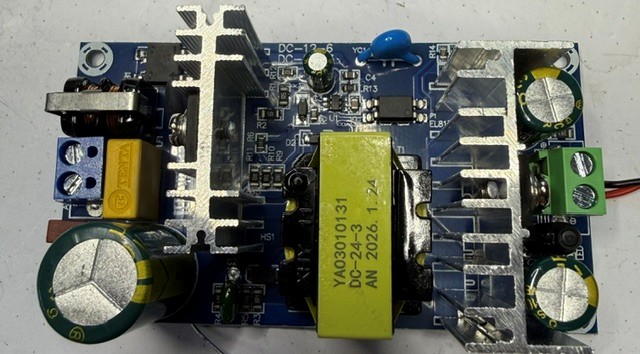

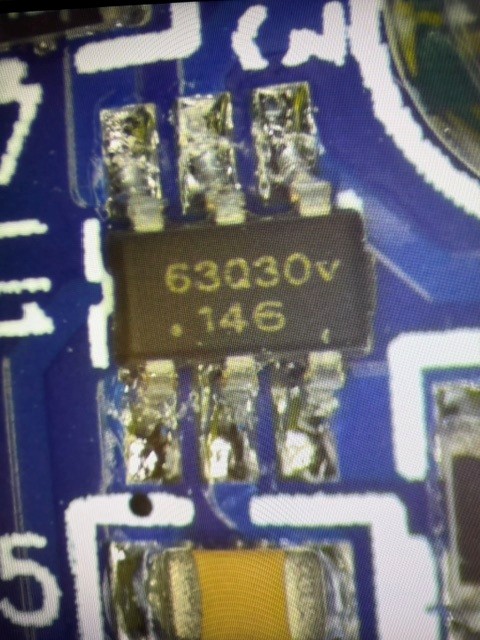

Kennt jemand die vollständige Bezeichnung dieses Flyback-Controllers, vermutlich asiatische Firma.
Es stammt aus einem 24V/3A Netzteil, das Pinning ist identisch mit einem NCP12510, Betriebsfrequenz 65kHz. Der Pin 3, der beim NCP12510 OVP ist, ist hier bei diesem mit einem 100k auf Masse gelegt, nicht sicher, ob es z.B. die Frequenz einstellt oder eine nicht genutzte Schutzschaltung ist.

Vielen Dank einmal wieder! Perfekt!
Bin gerade dabei, das Netzteil in einer Sonos One auf der Grundlage dieses Netzteiles zu substituieren. Dabei mache ich zwei Adapterplatinen, um Controller und HF-Trafo einzupassen. Da der Original-Trafo hinüber war bleibt mir keine andere Chance. Ich kenne natürlich die Umbauten mit externen Netzteil, das wäre mir jetzt aber zu einfach.
Und im OB2263 Datenblatt sieht man auch den Fehler, den ich dabei gemacht habe. Der Pin für die Oszillatorfrequenz war grundlegend falsch geschaltet.
Nächster Versuch.
