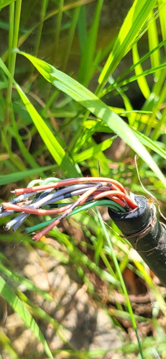

Hallo Forum,
ich habe das Bild bekommen, mit der Frage ob sich daran eine Türstation
anschließen lässt. Diese hat lt. Datenblatt eine Ethernet Verbindung und
bekommt ihren Strom über PoE.
Das Kabel ist ca 40m lang.
Ich bin nicht vor Ort, kann nicht genauer nachsehen. Wie ist eure
Einschätzung?
Danke
von Oliver S. (oliverso)
Adern hat’s ja genug…
Wenn die wenigstens paarweise verdrillt wären, könnten 100Mbit klappen.
Wenn nicht, wirds schwierig.
Oliver

von Harald K. (kirnbichler)
Ausprobieren. Ethernet ist deutlich robuster als von vielen angenommen.
Wenns nicht funktioniert, kann man sich mit
Ethernet-auf-Zweidraht-Umsetzern etwas basteln, und die restlichen Adern
für Speisung verwenden.
Wie bei PoE auch mit eher höherer Spannung arbeiten und einen Stepdown
verwenden. 48 V sind bei der Strippe da kein Problem (das ist ja auch
die übliche PoE-Spannung).
Als Umsetzer kann sowas verwendet werden:
https://de.aliexpress.com/item/1005008077417770.html
Die Dinger schaffen 100 MBit, was für die Anwendung Gegensprechanlage
mit Kamera mehr als ausreichend ist.

von Oliver R. (orb)
Oliver S. schrieb:
> Das, was die da als „Telefonleitung“ haben, nennen andere CAT8,
> oder so.
Ja, aber wer Ahnung hat nennt das I-Y(St)Y 4x2x0,6 was Cat3 entspricht.
von H. H. (Gast)
A-2YF(L)2Y
von Oliver R. (orb)
H. H. schrieb:
> A-2YF(L)2Y
Das stimmt für den TE, das ist Erdkabel in Sternverseilung. Die
Leitungen in dem Heisebeitrag sind aber ganz simple Telefonkabel und
kein Cat8
von Nevs (noname_user)
Sven L. schrieb:
> Für Geld bekommt man auch Produkte wie dieses, für genau den Zweck, das
> man über Fernmeldekabel muss:
https://shop.gvs-deutschland.de/2-draht-ip-video-tuersprechanlagen/2-draht-ethernet-poe-konverter_185404_2819/
Jo, für 190,- Euro nimmt man das ja gern, obwohl es das Gleiche für
nicht mal 90 Euro dort gibet
Harald K. schrieb:
> Gibts in China auch günstiger
> https://de.aliexpress.com/item/1005006778671375.html
Aber warum nicht noch billiger wie dort für unter 25,- Euro, schafft
halt keine 500 mtr. mit 100 MBit und braucht noch 2x Netzteile.
Das Erdkabel da oben mit 6x DA schafft aber auch eine
Netzwerkverbindung, wenn es nicht gerade über 60 mtr. sein müssen.
Auch das ist schon arg lang.
Oliver
> Netzwerkverbindung
Ich schrieb ja auch, bevor ich die Zweidrahtkonverter ins Spiel brachte,
daß man das erstmal einfach ausprobieren soll, da Ethernet deutlich
robuster ist als die meisten Leute annehmen.
