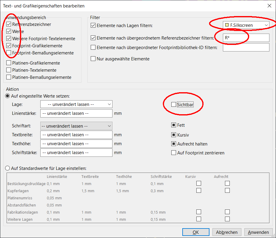

Ich habe in KiCad eine Platine mit eng bepackten Smd erstellt. Die vielen Bestückungsdrucke stören, denn es kommen beim DRC jede Menge "Warnung: Bestückungsdruck schneidet Lötstoppmaske". Ja, man kann den Bestückungsdruck einzeln für jedes Bauteil abwählen. Ich suche jedoch einen shortcut, wo ich z.B. für alle R dies schnell machen kann (habe > 100 davon!).

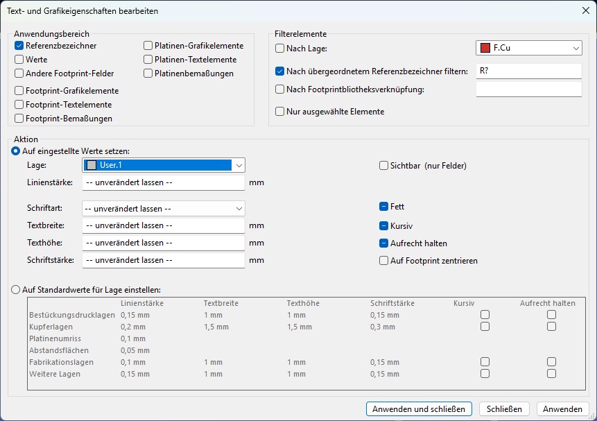

Schau dir mal im 'Edit'-Menu den Punkt 'Edit Text & Graphics Properties' an. Damit kann man relativ viel machen, unter anderem auch bei allen (oder nur ausgewählten) Bauteilen den 'Reference Designator' unsichtbar machen.
Hey, probier mal oben im Menü "Bearbeiten" -> "Text und Grafikeigenschaften bearbeiten" dann:
Anwendungsbereich -> Referenzbezeichner Filterelemente -> Nach übergeordneten Referenzbezeichner filtern -> "R?"
Aktion -> entweder Lage verändern oder Sichtbarkeit umschalten
getestet in KiCad 9.0.7

Danke Fritz, und danke Roger,
das hat jetzt funktioniert mit den Einstellungen lt. Screenshot. Habe R* verwendet statt R? (da mehr als R1..R9).
Ich nutze noch KiCad 8.0.4 (kein Update ohne Not!).
Für kommende Projekte werde ich den Tipp von Andreas in Erwägung ziehen, ein Sondersymbol erstellen. Hatte das aktuelle Footprint "R_0201_0603Metric" sowieso bereits ändern müssen, da der Padabstand nur 0,18mm beträgt. Meine Einstellung "Mindestfreiraum" ist jedoch 0,20mm. Also war hier 2x die "Pad Größe X" von 0,46 mm auf 0,45mm anzupassen, dann sind es genau 0,2mm Abstand. Das geänderte habe ich dann "R_0201_0603Metric_my1" benannt.

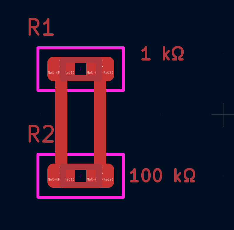

Ich finde die Variante mit dem eigenen Footprint die sauberste (und auch nach einem Jahr noch verständlichste). Wenn du den eigenen Footprint eh schon hast, dann musst du doch nur im zugehörigen Bibliothekselement den Silkscreen-Text entfernen, danach "Update from library". Denk aber dran, wenn du vom Bauteil aus nach "Edit footprint" gehst, editierst du initial nur den für das eine Bauteil. Um stattdessen den library footprint zu ändern, gibt es irgendwo rechts oben einen Link (zumindest in Kicad 9+ – 8er habe ich nicht mehr).
Die Beschriftung zu löschen halte ich für keine so gute Idee. Wenn man sie in der Bibliothek dagegen nur in z.b. Fab-layer verschiebt und dann mittig im Bauteil plaziert, kann man sich einen passenden Ausdruck machen für die Dokumentation ohne den Silkscreen voll zu müllen.
Im fabrication layer hast du sie eh nochmal (${REFERENCE}), zusammen mit einem klobig großen Text mit dem Wert (der wohl so auch kaum Sinn hat).
Ich habe den F.Fab mal von grau auf braun geändert, damit man das besser sehen kann.
Ich sehe gar keinen Grund, warum man nicht die Referenz aus dem Silkscreen einfach wegwerfen können sollte für so kleine Bauteile.
Das sind alles Dinge, die man im footprint-Editor nach eigenem Geschmack beliebig einrichten kann. Und das auch tun sollte.
Klar, genau darum ging es ja. Da er ohnehin eine eigene Version des 0201-Footprints benutzt, kann er dort die Texte für F.Fab passend einrichten und den auf F.Silkscreen einfach mal entfernen.
Alle anderen Footprints außer dem Hühnerfutter behalten dann trotzdem noch ihre Bestückungsdrucke, insbesondere natürlich die gewünschten Steckverbinder.

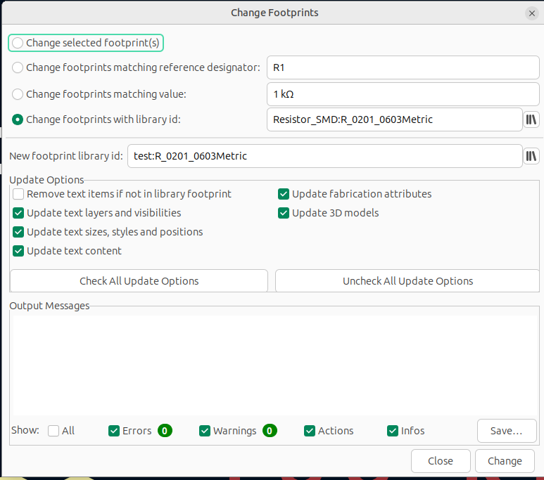

Warum nicht für das laufende Projekt? Nur daß wir uns richtig verstehen: Bei Footprints ändern mit Bibliotheks ID werden alle Footprints geändert, nicht nur der angeklickte. Allerdings muß man dazu (anders als von mir beschrieben, sorry) die ganze Platine dazu markieren. Ich habe es gerade mal ausprobiert.
Oder gar nichts und statt dem markierten Footprint alle mit dem gleichen Namen ersetzen lassen.
Gerade probiert, das geht dann nicht über "Update footprint" sondern über "Change footprint" (global, aus dem Edit-Menü).
Klar, ist ja auch kein Update. ;-)
