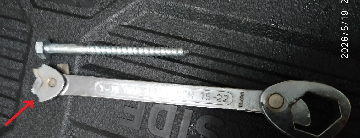

Eigentlich wollte ich dieses Werkzeug ins Auto legen, um immer einen
passenden Schraubenschlüssel dabei zu haben (auch für Zoll-Größen).
Leider war er so schwächlich, dass er schon an einer 13er Mutter seinen
Geist aufgab. Das schreibe ich nur zur Info für Optimisten, die auch so
einen Patent-Taiwan-Schlüssel noch unbenutzt im Kasten haben.

Mal ehrlich:
Dem Teil sieht man es doch auf den ersten Blick an, dass es in die
Tonne gehört.

Du lieferst ein Matschfoto, auf dem man den Namen nicht erkennen kann
und benennst auch im Text keine Details - was soll das? Diese Werkzeuge
werden von etlichen Händlern angeboten, also woher?

es reicht, wenn da erkennbar "Taiwan" drauf steht.
ansonsten bin ich in Sachen Foto bei Dir.

Leider war es Schrott aus dem Baumarkt, der einem unterwegs überhaupt
nicht hilft.

Ein Universalschlüssel kann Vorteile bieten bei Trans-Schrauben, die
gerade im Übergang von einer zur anderen Schlüsselweite sind.
Korrosionsbedingt oder durch chirurgischen Materialabtrag.
Aber halt nicht so einer wie der abgebildete. :)
Dann eher ein Zangenschlüssel.
Es gibt auch Gabelschlüssel, die sich selbst verstellen und zubeißen,
wenn man sie richtigherum hält. Die Exemplare, die ich habe, haben auf
der anderen Seite auch so eine merkwürdige Öse wie hier abgebildet,
sehen aber robuster aus.
Mir ist jedenfalls noch keiner kaputtgegangen - weil ich die Ringseite
noch nie eingesetzt habe. :)

Lu schrieb:
> Deswegen fand ich die Werbung mit dem "Universalschlüssel" interessant.
> nicht hilft.
Wenn ich mir das Bild anschaue, sieht der Bruch ziemlich grobkörnig aus.
Ich habe nicht viel Ahnung von Metallurgie und Schmiedekunst, aber für
mich sieht das aus wie schlechter Stahlguss und nicht wie geschmiedet.
Vielleicht kann jemand mit mehr Ahnung noch was dazu sagen?
von Lu (oszi45)
Es ist Guss, der völlig unterdimensioniert an dieser Stelle war. Schon
normale Handkraft hat den Bruch verursacht beim Lösen einer 13er-Mutter.
Deshalb mein Hinweis auf diesen Schrott ganz oben.
Auf dem Foto mit dem gelben Handschuh sieht das so schön graublau aus,
als ob es Zink-Druckguss wäre. Das würde auch die Grobkörnigkeit
erklären.
