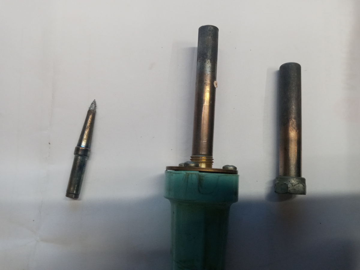

ich möchte die Lötspitze meines LR20 auswechseln, da verbraucht. Diese war jetzt viele Jahre im Einsatz, ist richtig festgebacken. Vorsichtiger Drehversuch mit Kombizange ging nicht (natürlich habe ich die Überwurfhülse entfernt).
Wie kann ich die alte Lötspitze lösen? Übliches Rostlöserspray?

Ich würde den Dremel nehmen und die Lötspitze versuchen sanft aufzuschlitzen und dabei immer wieder mal leicht wackeln. Und ab und zu mal mit dem Schlitzschraubendreher versuchen den Schlitz aufzuweiten.
Das Problem ist dreck/rost oder was auch immer zwischen Lötspitze und Heizelement.

Sorry an den TE / @ all, da bin ich wohl etwas übergangen und habe mich von einer inneren (völlig falschen) Vorstellung leiten lassen.
Hab gerade mal ne alte Weller aus dem Lager zerlegt und meine falsche Vorstellung berichtigen müssen, siehe Bild als Anlage.
Jetzt mein Tipp auch: Verbliebenes Heizrohr am Ende per Bunsenbrenner o.ä. rundum stark erhitzen und Lötspitze umgehend in einen Eiswürfel brennen.. Gefühlvolle Schläge auf die Spitze können anschliessend das Lösen unterstützen.

Mit dem erhitzen wäre ich aber vorsichtig. Wenn die Temperatur das Maximum der Lötstation (450°C) überschreitet, ist das Heizelement schell im Eimer. Besonders wenn es schon ziemlich ausgelutscht ist.
Etwas Rostlöser für ein paar Stunden einwirken lassen und dann die Spitze mit Kältespray schrumpfen sollte eigentlich reichen. Ich benutze zu Hause auch noch einen LR21 mit eine WS50 Station.

Ja, leider war diese Prognose richtig. Das Ding war so heftig drin, nichts zu machen. Hinüber.
