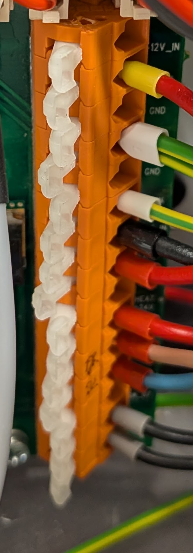

Hallo Leute,
in diesem System (Ursprung CZ, soweit ich weiss), möchten wir manche
Drähte an diesen orangen-farbigen Headers austauschen. Kennt sich jemand
darin aus? Muss man die weissen Hebel um 90° nach hinten rotieren?
Danke euch
Wenn du dran drehst, sind sie wahrscheinlich kaputt ;-)
mit einem kleinen Schraubenzieher den Hebel runterdrücken und dabei am
Kabel wackeln und ziehen
Nennt sich Federzugklmme. Gibt es in den verschiedensten Varianten von
diversen Hestellern
https://www.tme.eu/de/katalog/klemmleisten-fur-pcb_113586/params/b1247_elektrische-montage/p1450606_federzugklemme/?page=12
von Roland E. (roland0815)
Auf der Seite steht (zumindes bei Wago) der Typ. Aber Vorsicht, auf
einer Seite ist nur ein dünner Deckel. Aber der zeigt den Weg zur Serie.

von Lysandros (lys)
Letztendlich scheint es eine Klemme vom Hersteller "WAGO" zu sein, und
zwar von der Serie 256.
Danke euch.
