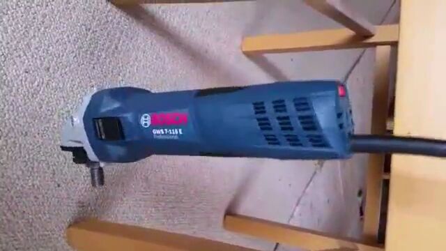

von Hans H. (wen_h)
bei Ebay meinte einer, er müsse seine ganzen kabelgebunden Handwerkzeuge
durch solche mit Akku ersetzen, man will ja schließlich nicht zu den
ewig Gestrigen gehören.
Eine Einhandflex aus dem Angebot (kaum gelaufen und ohne jegliche
Gebrauchsspuren) fällt mit einer etwas unruhigen elektronischen Regelung
auf. Hätte ich jetzt bei einem Bosch-Blau-Professional Gerät so nicht
erwartet.
Normal so?
Hans

von Nick (b620ys)
Eine 115er Flex hätte ich auch wieder verkauft. Egal ob mit Kabel oder
Akku.
Unruhigen Lauf kann ich an den Bildern nicht erkennen. Unter Last wird
sich das wohl ändern.

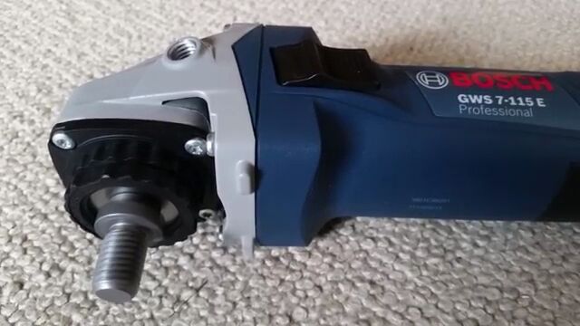

von Hans H. (wen_h)
Dazu habe ich die beiden Videos (*.mp4) erstellt und hochgeladen.
Einfach downloaden und anschauen. Die Bilder sind aus den Videos.
Nick schrieb:
> Unter Last wird sich das wohl ändern.
Nicht wirklich.

von Hans H. (wen_h)
F. schrieb:
> Vibriert das Gerät auch problematisch oder ist es nur laut?
Vibrationen gibt es keine. Die Flex wird laut, sobald man eine Scheibe
montiert. Richtig schön schnurren tut die Flex nur ohne montierte
Scheibe. Sieht mir nach einer Resonanz im Getriebe aus. Dem Getriebe
oder der Regelung (oder beidem) gefällt die Schwungmasse auf der Achse
nicht.
Habe mal versucht, es in einem weiteren Video zu dokumentieren. Leider
hat die CAM eine automatische Anpassung der Lautstärke, so dass der
Lärmunterschied nicht hörbar wird. Das Brummen in der zweiten Hälfte des
Videos ist min. 3x so laut.

von L. (lah)
Hans H. schrieb:
> Video_2.mp4
Wäre für mich irgendwo zwischen nervig und unbenutzbar. Läuft die unter
Last auch so merkwürdig? Ich stelle mir das relativ schwierig vor eine
gute Oberfläche zu erreichen, wenn die Maschine schon von sich aus so
rumzappelt.
Ich habe eine Metabo mit Drehzahlregler, da klingt der Motor in manchen
Stufen etwas "elektronisch kratzig", läuft aber total gleichmäßig.
Schick die Videos doch mal zum Bosch Kundendienst.
von Thomas B. (thombde)
Wird wohl an dem EMK Drehzahlsteller liegen.
Die sind im Leerlauf immer so zappelig.
Unter Belastung geht das weg.

von Hans H. (wen_h)
L. schrieb:
> Ich stelle mir das relativ schwierig vor eine gute Oberfläche zu
> erreichen, wenn die Maschine schon von sich aus so rumzappelt.
Wenn man die Flex in der Hand hat, ist das eigentlich kein Problem.
Unter Last bessert sich das tatsächlich. Je mehr Last, je mehr
Besserung. Leider fehlt es bei meinen feinen Schleifarbeiten an
ausreichender Last, so dass die Flex permanent ungesund vor sich hin
brummt oder scheppert.
