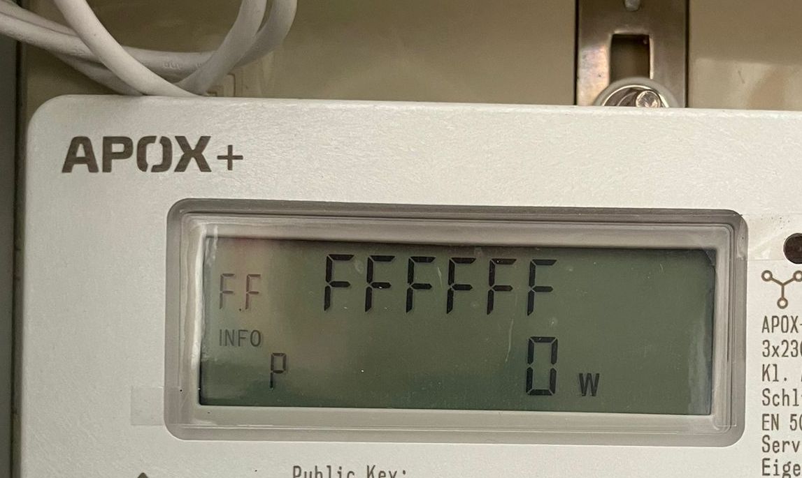

Ein Kollege hat einen kleinen Akkuspeicher für ÜV, hatte geholfen den einzurichten
Plötzlich ging die Auslesung des Stromzählers (Netzbetreiber) per SML / Tasmota nicht mehr
Nach Fehlersuche, Tasmota, MQTT, ... Fehler gefunden - siehe Foto
Der zählt wohl gar nicht mehr
bin gespannt was der Netzbetreiber jetzt für Zählerstände ansetzt

OP #8053488
Dieter D. schrieb:
Digitale Stromzähler sind Mist, wenn diese ausfallen. Die sind in dem Hinblick anfälliger. Smarte Zähler müssen auch deshalb die Daten sehr häufig übertragen und brauchen eine Internetverbindung für den Datentransport,
Der oben gezeigte ist zwar Digital, sendet aber nichts irgendwohin oder hat eine Datenverbindung
Dazu müsste wohl erst eine Erweiterung verbaut werden
Doch, er hat eine serielle Schnittstelle für das Daten-Gateway. https://www.apator.com/de/produkte/strom/strommessung/basiszahler/apox-plus
Vermutlich habt ihr auch das nicht, das kann natürlich sein. Bis wann ist eigentlich Frist für den Einbau vernetzter Zähler?
OP #8053566
da würde dann wohl die vordere Abdeckung abgenommen, dahinter ist eine Hutschiene, es dort montiert? Nein, da ist nichts

JEDER eHZ hat eine optische Datenschnittstelle HINTEN. Diese dient der Übertragung an einen optischen Empfänger der im Bedarfsfall in der Zählertafel verbaut ist. Von dort dann weiter zur Übertragungsschnittstelle an den Versorger (per LORAWAN, DSL, Bongo, was auch immer lokal üblich ist)
Und die Speicher in eHZ sind nicht flüchtig. Bei so einem Fehler bleibt der letzte Zählerstand sicher gespeichert.
OP #8053767
das gilt für die neuen kleinen Zähler (eHZ-Stecktechnik)
Die Größeren mit 3-Punkt aufnahme, oft Ersatz für Feraris-Zähler - hier kommen Zusatzgeräte zur Datenübermittlung in den Zähler, die vordere Abdeckung wird getauscht
