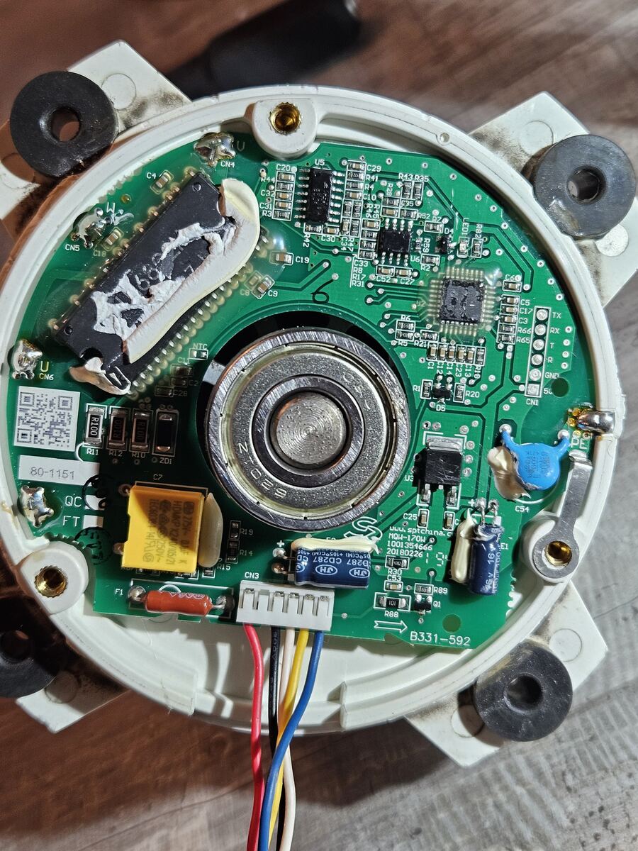

welches Wärmeleitmaterial muss ich für den sicheren Betrieb dieses 230v
Inverter-Motors benutzen? Es ist ein Lüftermotor aus einer Pool
Wärmepumpe. Der Spalt zum Gehäuse beträgt ca. 2-3mm.
Der Chip ist ein SIM6822M und arbeitet mit entsprechend hoher Spannung.
Wenn ich es richtig sehe scheint es eine Art Wärmeleitkleber zu sein, da
das Material fest ist.
Thermal Putty z.B
. das 4W kann man z.B von GN das 4W ist bis 3mm auftragbar. Es ist aber
offenbar für den PC Bereich. Da wird die Spannungsanforderung wohl eher
nicht gegeben sein?

Einen 2-3mm dicken Streifen Alu- oder Kupferblech, dünn mit
Wärmeleitpaste bestrichen?
Wie geht es mit der Wärme weiter, wenn sie auf der Innenseite des
Gehäuses angekommen ist?
Ob der Betrieb dann sicher ist, hängt von der thermischen Auslegung und
den Umgebungsbedingungen ab.

Mit einem Blech wäre sicher möglich, allerdings möchte ich das was der
Hersteller da gebaut hat ungern umbauen.
Die Wärme wird an die Rückseite vom Lüftermotor geleitet und ksnn damit
dann mit Außenluft gekühlt werden. Ein Luftdurchsatz ist ja quasi immer
da, weil der Lüfter sich ja dreht.

von Veit D. (devil-elec)
meinst du links oben den großen Schaltkreis? Das weiße Zeug sieht eher
nach Vergussmasse aus. Bei einem Abstand zum Deckel von 2-3mm gibt laut
meiner Meinung auch nicht mehr viel zu kühlen. Wenn es kühlen soll, dann
nimm aus dem  Computerbereich Wärmeleitpads.
IC - Wärmeleitpad - Metallstreifen - Wärmeleitpad - Deckel.
Dicke vom Metallstreifen so wählen das ein leichter Druck vorhanden ist.
Ob es sinnvoll ist Wärmeleitpads zu stapeln um auf 3mm zu kommen weiß
ich nicht. Ein CPU Kühler hat großen Anpressdruck und drückt die Pads
"platt".
Zugegeben, ein nicht einfaches Thema.
> ich nicht.
Muss man nicht, es gibt Wärmeleitpads aus einem silikonähnlichen
Material in nahezu beliebigen Stärken, 3mm ist da noch wenig.

von Axel S. (a-za-z0-9)
Harald K. schrieb:
>> ich nicht.
Jupp. Habe ich öfters in alten CD/DVD-Laufwerken gefunden. Wird da
verwendet, um die Treiber-IC für Motor und Servos thermisch an das
Gehäuse anzubinden. Und: das ist etwas ganz anderes als die
Wärmeleitpads die zwischen CPU und Kühlkörper kommen [1]. Die sind viel
dünner und auch nur einmal verwendbar.
Wenn man sich die Fotos ansieht, dann scheint Entwärmung kein Problem
des Treiber-IC zu sein. Der Hersteller hat da einfach einen Klecks
Vergußmasse auf das IC-Gehäuse gegeben.

Ich denke, dass da schon Temperatur abgeführt werden. Ich hsbe einen
ähnlichen Motor mit weniger Leistung dort ist ein Wärmeleitpad verbaut.
Vielleicht ist das auch Wärmeleitkleber?

So ein 3mm dicker Wärmeleitkleberklecks leitet die Wärme besser ab als
Luft. Das wars dann aber auch schon.
Ich würde ebenfalls wie von Veit vorgeschlagen ein stückchen Blech mit
dünn aufgetragenem WL-Kleber aufkleben und vor dem Verschließen des
Gehäuses darauf ebenfalls Kleber oder meinetwegen auch so ein
silikonartiges Pad einlegen.
Das Blech leitet die Wärme um ein vielfaches besser als jeder Kleber und
verteilt diese auch aus dem Chip weg.
