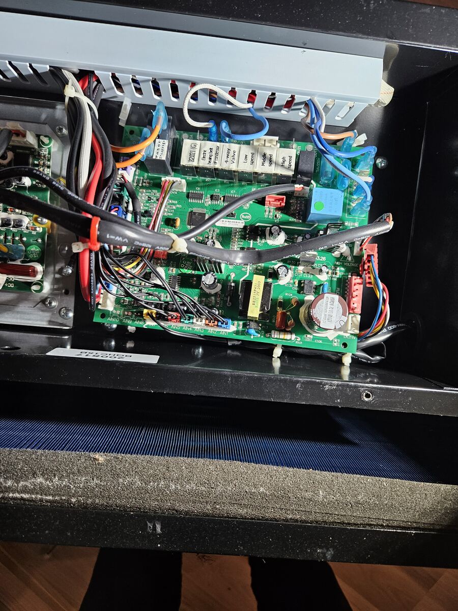

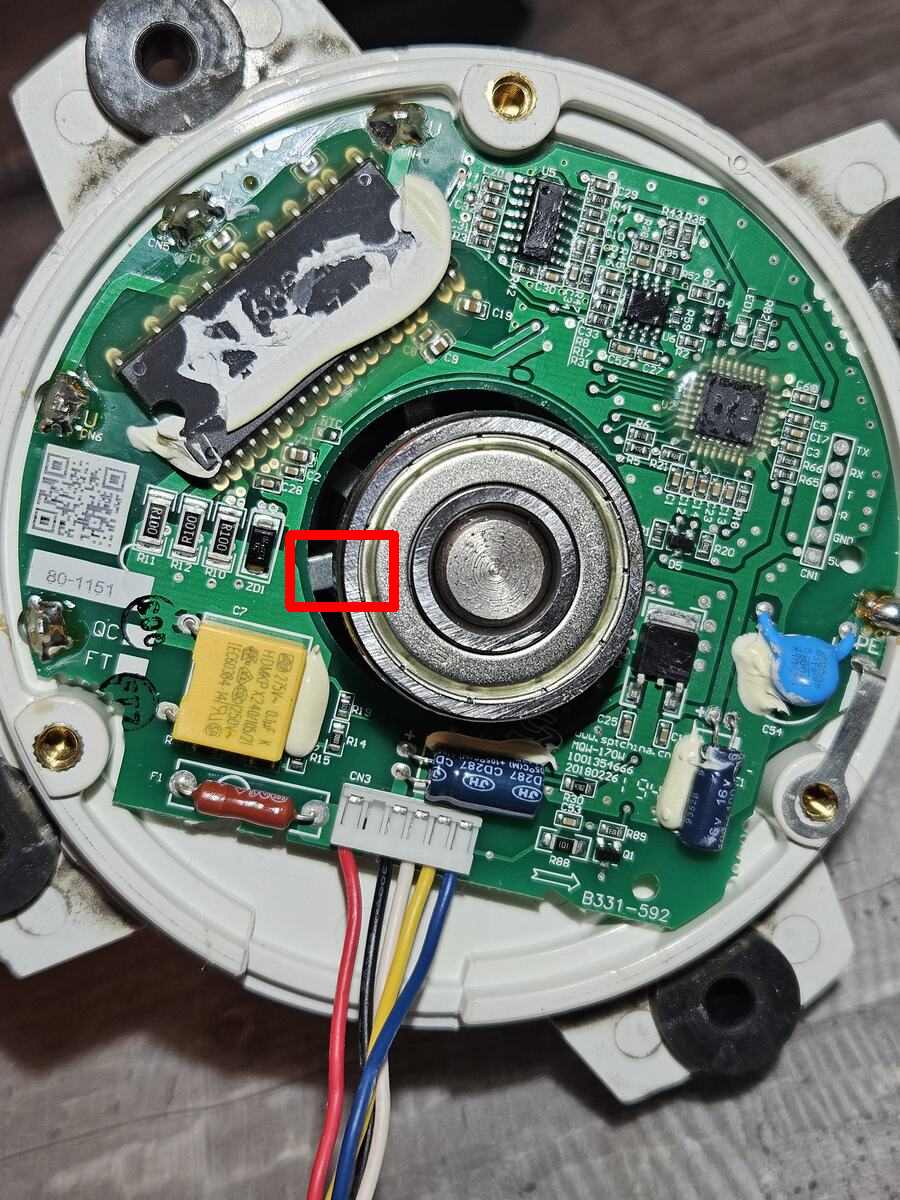

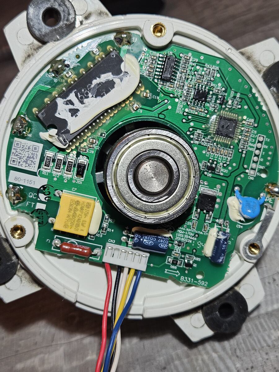

es geht um eine Inverter IPS60 Pool Wärmepumpe mit dem Fehler F9.
(Fehler Lüftermotor)
Der Lüfter läuft an, geht auf ca 40% Leistung und schaltet dann ab.
Selten auch etwas höher. Aber die Wärmepumpe läuft nicht richtig an.
Ich habe mal den Motor geöffnet. Dort sind 2 Lötstellen nicht so toll.
Sonst optisch kein direkter Schaden erkennbar. Die Wärmeleitpaste ist
hart und die Silikonmasse vom Mikrocontroller fehlt nun teilweise.
Was nehme ich dafür um das beides wieder richtig zu machen?

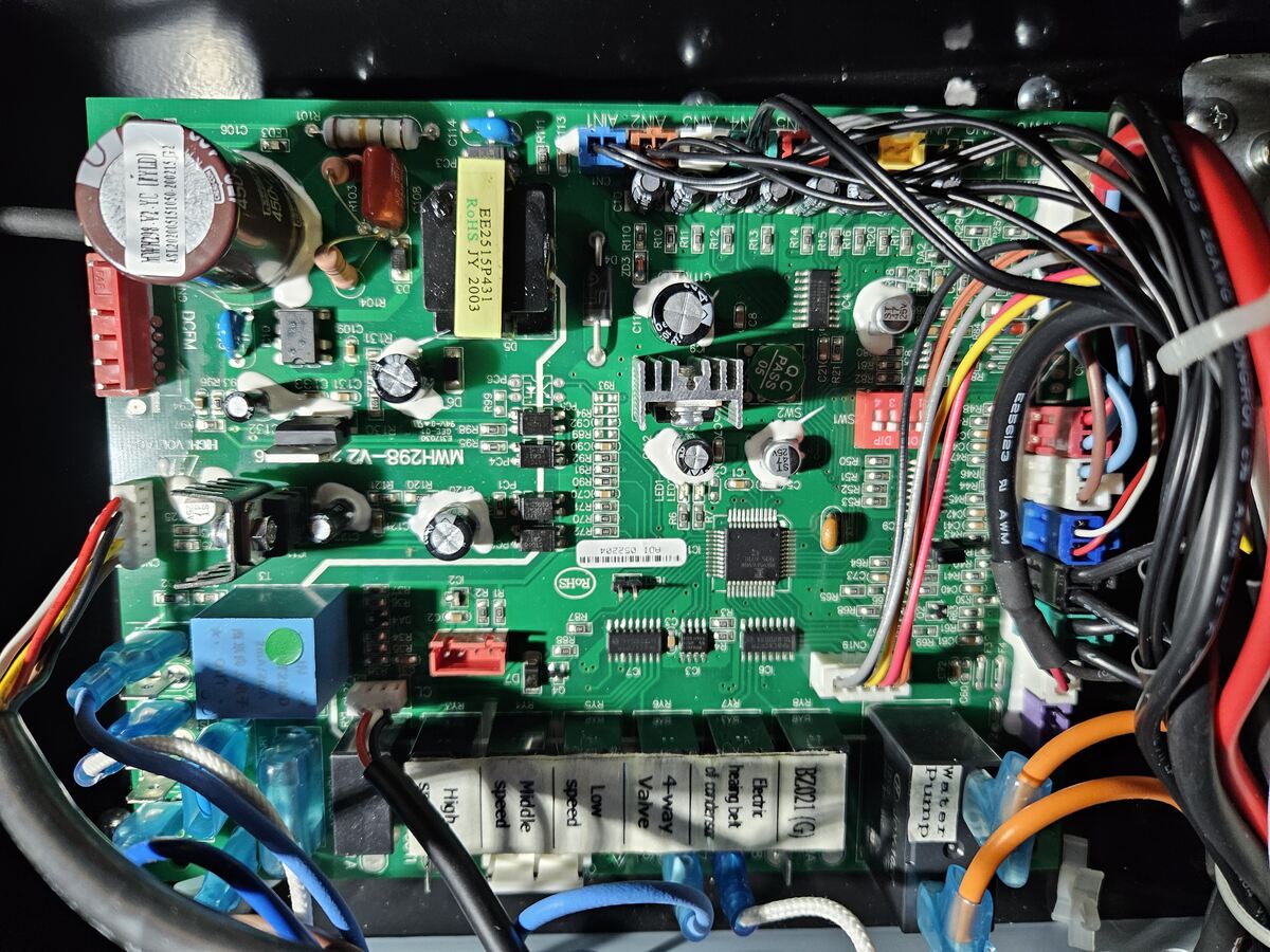

Auf der Hauptsteuerkarte ist im Bereich des Anschlusses vom Lüfters ein
Spannungswandler tny279pn verbaut.
Der rote Connectir DCFM idt für den Lüftermotor. (Hier auf den Bildern
ist der Stecker ab)

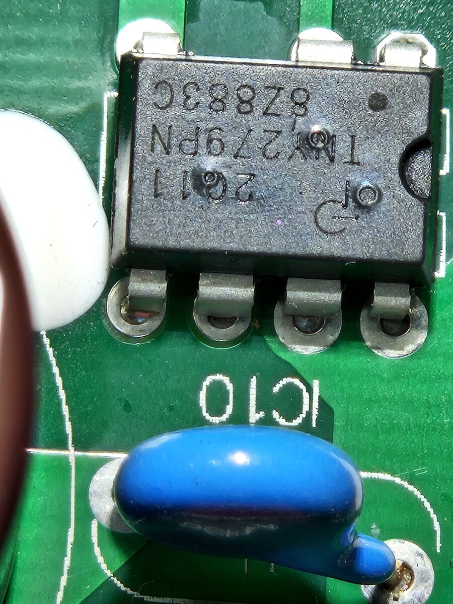

Dieser sieht nicht gesund aus oder? Ich vermute hier den Fehler, was
meint ihr?
Woher kommt dieser Schaden wohl? Reicht es diesen alleine zu tauschen
oder sollte ich weitere Bauteile unter die Lupe nehmen?
Wenn ich es richtig verfolgt habe, geht von diesem Spannungswandler auch
ein 2 poliges Kabel zum Kompressorinverterboard. Vermutlich die DC
Spannungsversorgung der Invertersteuerung?
Die betroffenen Hauptsteuerkarte hat die Bezeichnung MWH298 V2.
Der Lüftermotor MWS80-8K-PD.
Ich würde mich über eure Hilfe sehr freuen.
LG

Der TNY279 hat es bestimmt hinter sich.
von Alexander G. (agt189)
Das denke ich auch. Die Frsge idt nur warum und ob noch etwas zu prüfen
oder zu tauschen ist?

Primärwicklung des Trafos, Sicherung/Sicherungswiderstand/Drossel auf
der Eingansseite.
Mit Trafo ist der EE2515P431 gemeint?
Die Sicherung/ der Sicherungswiderstand ist der R01?
Welches ist die Drossel?

von Dieter W. (dds5)
Könnte man auf den ersten Blick meinen.
Ich denke die Pickel kommen nicht von innen sondern sind das Ergebnis
von geplatzen Luftblasen im Conformal Coating.
von Marcel V. (mavin)
Genau! Nach dem Auftragen der Schutzlackierung sind beim Trocknen diese
geplatzten Luftblasen entstanden.
Ein IC-Gehäuse besteht aus Hartplastik mit hohem Kohlenstoffgehalt. Es
ist spröde und schmilzt nicht, es bröselt nur.
von Vanye R. (vanye_rijan)
Korrekt, das sieht man schoen daran das die Schrift vom N und dem O im
inneren des Kraters gut zu lesen ist.
Letzlich hilft da nicht austauschen nach Glueck und Hoffnung, man muss
da wohl einfach mal messen. Und wenn man das nicht kann dann halt
komplett austauschen.
Vanye
von H. H. (Gast)
Dieter W. schrieb:
Oh ja, da war ich voreilig, hatte mir das Foto gar nicht richtig
angesehen.

von Rainer D. (rainer4x4)
Alexander G. schrieb:
> Fehler F9. (Fehler Lüftermotor)
Lager schwergängig sodass der wegen Überstrom abschaltet?
von Armin X. (werweiswas)
Das war auch mein erster Gedanke beim Lesen des Startbeitrages.
Wenn der TNY defekt ist geht eher gar nichts mehr.

Aber wechseln schadet bestimmt auch nicht. Ob LNK oder TNY, lange halten
die wohl nicht, wenn man so die vielen Fehler mit den Teilen liest.
@TO
Das Teil mal komplett gescheit neu löten. Da sind viele nicht so tolle
Lötstellen.
Dann würde schauen, ob der Motor gut dreht und wenn du ihn laufen lassen
kannst, die Kohlen beobachten, ob die feuern. Links neben dem Lager kann
man wohl eine Kohle sehen. Sind die noch lang genug und haben noch genug
Druck?
Wie sieht der Kollektor aus, hat der Brandstellen oder Riefen?

von Mike J. (linuxmint_user)
Naja, das sind keine Löcher aus denen Rauch und ein weißes Licht kommt.
In den "Löchern" selbst ist der Aufdruck ja auch noch intakt. Ist
vielleicht so produziert worden? Sieht auf alle Fälle merkwürdig aus.
von H. H. (Gast)
Mike J. schrieb:
Du bist viel zu spät dran.
Das sieht mir nicht nach Conformal Coating aus, das ist immer eine dünne
Schicht Silikon welche die Oberfläche auch so ein bisschen lackartig
macht.
Gehen wir mal davon aus, dass es Lack ist. Wo beginnt man  am
Sinnvollsten mit der Fehlersuche?

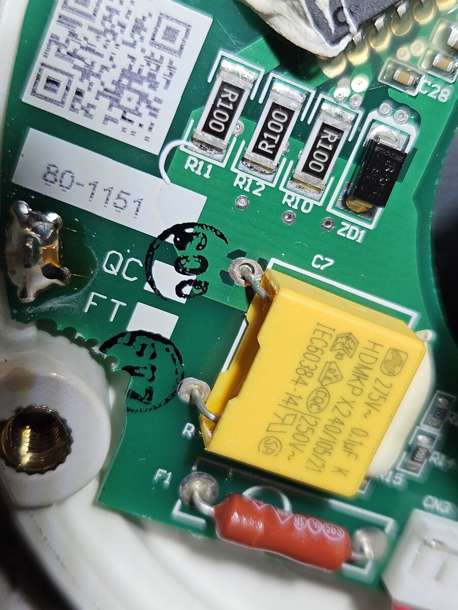

von Thomas W. (goaty)
Die Lótstellen an R11 und R12 sehen komisch aus, kann aber auch das
Licht sein.
Evtl hat sich da am Motor was los vibriert.
Ach so hattest du ja schon im Eingangpost erwähnt.
Würde aber passen. 1/3 Shunt Widerstand heißt nur 1/3 Strom.
Da ist ein Kehrwert zu viel drin...
Dreifacher Widerstand ergibt 1/3 Strom, weil ja die über dem Shunt
gemessene Spannung relevant ist.
Lothar M. schrieb:
Ja sorry ich meinte ein Drittel der Anzahl der Shunt Widerstand
von Thomas (mercury3)
So wie das aussieht sind das drei einzelne Widerstände, jeweils einer
für jede Phase. Mit einer fehlenden Phase würde der gar nicht anlaufen
können.
> können.
Stimmt, man sollte genau hinsehen.
Hatte ich wohl nicht die Brille auf.
SanKen SIM6822
An Pin 1,2 und 11 hängen die Shuntwiderstände.
