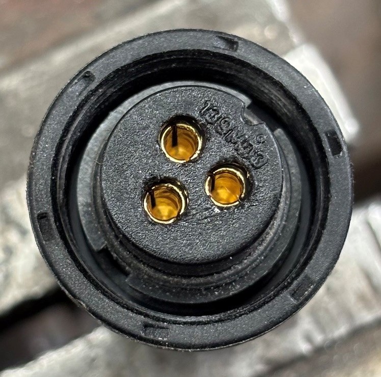

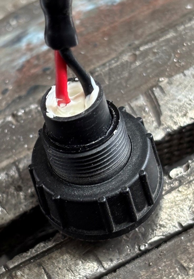

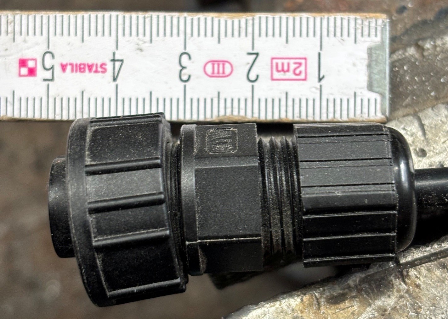

Hallo, ein Bekannter sucht Ersatz für einen Stecker bzw. ist das ein Stecker mit Buchsenkontakten. 3 Bilder habe ich bekommen. Der Pinabstand der 3 Kontakte zueinander beträgt 5mm. Kennt jemand so ein Teil und kann uns sagen wie das heißt? Hersteller + Typ vielleicht? Falls noch Angaben zur Identifizierung fehlen, kann ich nachfragen. Der Stecker dient zum laden einer Batterie.
Auf den zweiten Bild kann man ein Herstellerlogo erahnen. Mir sagt das zwar nichts, aber hier im Forum sind auch Leute unterwegs, die sich mit sowas auskennen. Und denen wäre mit einem vernünftigen Bild des Herstellerlogos geholfen. Ebenso wäre ein Bild des Gegenstücks interessant. Sind da irgendwelche Beschriftungen dran? Auch die können hilfreich sein.
Auf gar keinen Fall die Bezeichnung 139M03 ? 139MD3 ? abtippen oder das seitliche Herstellerlogo im Bild 2 zeigen.

Torsten B. schrieb: > oder das seitliche > Herstellerlogo im Bild 2 zeigen. Du meinst das "LTW" für Amphenol-LTW... Und "139M03" stimmt schon.

Super, Hinz! CC-03BFFA-LL7001 https://amphenolltw.com/product-info/Power/ https://amphenolltw.com/2012download/2D%20PDF/01_Circular%20Connectors/CC-03BFFA-LL7001.pdf Seite ist evtl. 403 forbidden https://de.farnell.com/amphenol-ltw/cc-03bffa-ll7001/rundsteckverbinder-buchse-3pos/dp/2708053?ost=cc-03bffa-ll7001 bestellbar mit 7 Wochen Lieferzeit, Preis 12,33 @1 10,76 @10 9,52 @100 Foto ist falsch Produktpalette: Middle (C) Series https://de.farnell.com/c/steckverbinder/rundsteckverbinder-zugehorige-komponenten/rundsteckverbinder-gemass-industriestandards?brand=amphenol-ltw&produktpalette=middle-c-series

https://www.digikey.com/en/products/detail/amphenol-ltw/CC-03BFFA-LL7001/7102707 100 Stück auf Lager USD 10,06 https://www.mouser.de/c/?q=CC-03BFFA-LL7001 --> kein Treffer Das Gegenstück (Einbaustecker) heißt CC-03PMMP-LC7001 https://amphenolltw.com/2012download/2D%20PDF/01_Circular%20Connectors/CC-03PMMP-LC7001.pdf eu.mouser.com/ProductDetail/Amphenol-LTW/CC-03PMMP-LC7001 10 Stück auf Lager, 7,22 Euro @1

Die gesuchte Buchse gibt es auch mit gerade angespritztem 2-Meter-Kabel: Mouser 523-1CC03AFFMLL7A02 20,78 10 Stück lagernd andere Längen nicht lagernd Oder mit anderem Knickschutz: 523-ACC03BFFMLL7A02 20,29 7 Stück lagernd

Andreas M. schrieb: > Torsten B. schrieb: >> Die gesuchte Buchse > > Er sucht einen Stecker, meint aber eine Kupplung! Keine Sorge das passt schon. Das große Gehäuse hat Steckerform aber die Kontakte selbst sind Buchsen. Es wird genau das Teil gesucht wie auf den Fotos. Eine Kupplung sind für mich beide Teile zusammen, also ein Paar davon.
