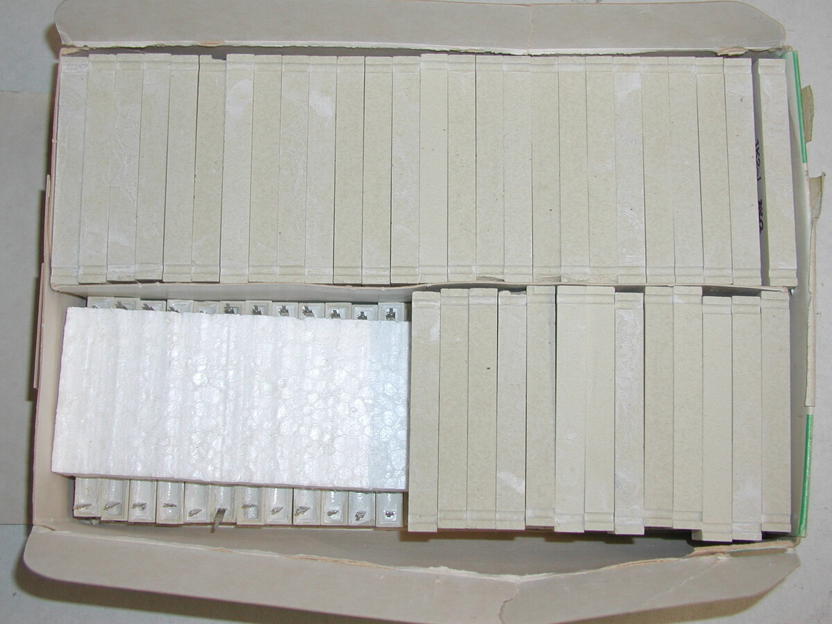

[VS] verschenke 87 Stück Widerstand 1,2K / 25Watt

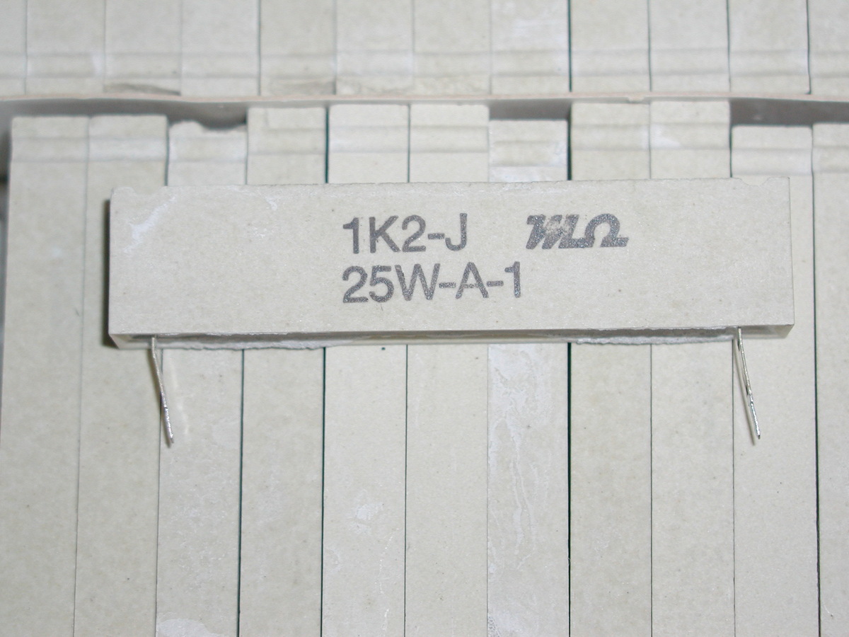

Der Hersteller dieses Widerstandes ist das dänische Unternehmen Modulohm (gehört heute zu Danotherm Electric A/S). Das charakteristische Logo rechts neben dem Wert zeigt das stilisierte Kürzel des Herstellers kombiniert mit dem Ohm-Symbol ((\Omega )).
Hier ist die genaue Aufschlüsselung der aufgedruckten Spezifikationen: 1K2-J: Der Widerstandswert beträgt 1,2 k (Kiloohm). Das J steht für eine Toleranz von 5%. 25W-A-1: Die maximale Belastbarkeit liegt bei 25 Watt. Die Endung -A-1 beschreibt die spezifische Gehäuseform und die radiale Ausführung (Anschlüsse an der Unterseite) dieses Zement-Leistungswiderstandes.

Hier findet man die Relikte der Firma Modulohm A/S: Sie haben neben Widerständen allerhand Glasröhrchen, Pipetten, Lancetten etc hergestellt. http://web.archive.org/web/*/https://www.modulohm.dk/* http://web.archive.org/web/19990202153647/http://modulohm.dk:80/resistor.htm Es gab 5 Serien: 1 Metal Element Horisontal (Lowohmic) MI - A - 1 2 Metal Element Axial (Lowohmic) M-K-8/M-KS-8 3 Wirewound Horisontal A-1 4 Wirewound Vertical C-1 5 Wirewound Axial K-8 KM-8 KS-8
http://web.archive.org/web/19990830171802/http://modulohm.dk/serie-3.html Die Bilder sind nicht im Archiv. Power Wirewound Resistors ................... Series: A - 1 Description: The power wirewound resistors are imbedded in a steatite case with a ceramic substance, producing a resistor with high electrical qualities and great mechanical strength. The resistor element is wound in a single layer on a glass fibre rod, and the connection to the terminals is all welded. The terminals are made of nickel silver, and are hot-tinned to secure excellent solderability.
Type    Rated    Resistance   Dimensions (mm)
        Power    Range
        P 70 (W) R            H   H1  L    L1   B
3W-A-1   3       0R1 - 8K2   17   6,5 21   12,5 7
5W-A-1   5       0R15 - 10K  18,5   9 26   17,5 7,5
9W-A-1   9       0R27 - 22K  18,5   9 39,5 30   9,5
15W-A-1 15       1R - 27K    26,5  17 51,5 40   9,5
25W-A-1 25       1R - 47K    26,5  17 77   65   9,5
