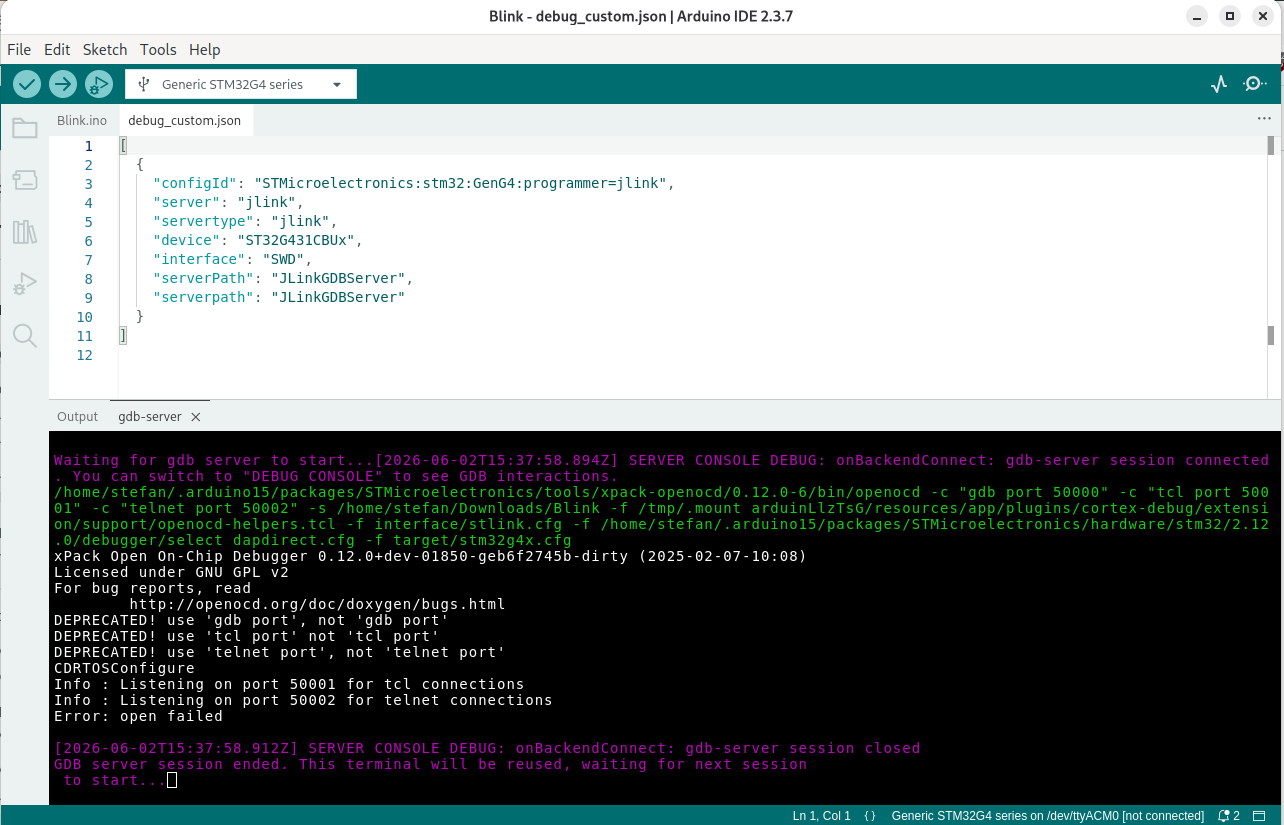

Leider startet der STM32Duino Core den gdb-server immer mit einer
Konfiguration für ST-Link. Die Einstellung des Programmieradapter wirkt
sich nur auf dem Upload auch. Auch wenn ich genau nach dieser Anleitung
vorgehe, klappt es nicht:
https://docs.arduino.cc/tutorials/mkr-wifi-1010/mkr-jlink-setup/
Wie gesagt deckt sich das auch mit dem Hinweis von vor einer Woche:
Hans W. schrieb:
>> Note
>> Requires a ST-Link/V2 or ST-Link/V3 device connected to the PC
>> over USB and to the board via the SWD interface.
https://github.com/stm32duino/Arduino_Core_STM32/wiki/How-to-debug#arduino-ide-2-supported-and-recommended-way
