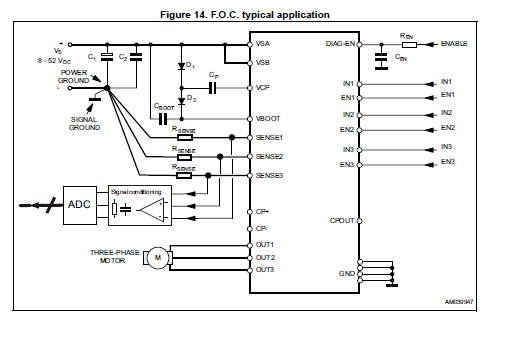

bei einer H-Brücke muss man die Spannungsabfälle über die
Low-Side-Shunt- Widerstände subtrahieren, um den Strom durch den
DC-Motor zu erhalten.
BLDC, drei Halbbrücken, im Low-Side-Zweig sind drei Shunts zur
Strommessung eingebaut.
Wie berechnet man hier aus den drei Spannungsabfällen über den Shunts
die drei Ströme in den drei Leitungen zum Motor.
Danke für Antworten.
VG Fritz

von Magnus M. (magnetus) Benutzerseite
Im = Ir = Ur/R
von Fritz F. (fritz1)
Die Maschine wird sinuskommutiert mit einer Winkelauflösung besser 1°.
Die Ströme werden in die Clarke-Park-Transformation geleitet.
von Alexander (alecxs)
Warum subtrahieren, die Shunts werden addiert. Zwei müssen mindestens
geschaltet sein, der dritte wird berechnet.
mit LTspice sind die 3 Halb-Brücken simuliert worden.
Die Erg. decken sich nicht mit den bisherigen Aussagen.
Wer Interesse hat, gern per PN.
