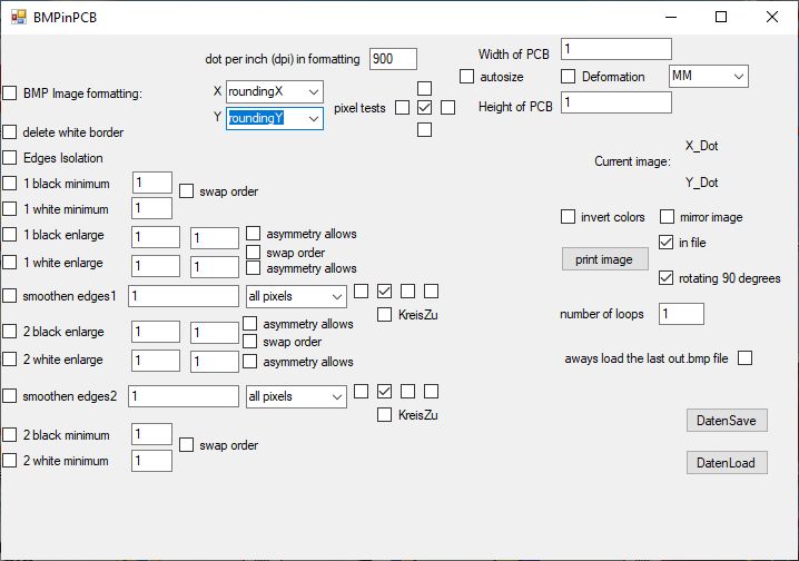

Ich fertige meine PCB mit der Toner-Transfer-Methode. Dabei wichtig ist
dass Bahnen breite nicht zu klein ist . Auch Abstände zwischen den
Bahnen sollten nicht zu klein sein. Ich Plotte im KICAD meine Platine im
Format Postscript. Die File übergebe na ich an CorelDraw X5 Graphic. Von
CorelDraw exportiere ich BMP Bild. Das BMP Bild bearbeite ich mit meinem
Programm. Ich habe mein altes Programm für Manipulation von Bmp Image
unter Visual Studio noch mal bearbeitet. Sehe den Screenshot. Fangen wir
von der oberen rechten Ecke. Gehen wir in Formatierungs Richtung.
Einheiten in Millimeter oder Inch. Width und Height vom PCB. Es wird
angenommen, dass Height immer den größere Anzahl von Dots in X- und
Y-Achsen vom Bmp Bild. Also ist das unabhängig von der aktuellen Lage
vom Bild. Man kann auch hier Autosize aktivieren. Voraussetzung dafür
ist, dass diese Information im Bild erhalten ist. Das geladenes Bild
wird gedehnt auf die definierte dpi. Voreinstellung ist 900 dpi. Für das
neue Bild können auch Nachbarndots einbezogen werden (das Schwarze wird
größer...). Danach läuft alles in der
Reihenfolge von Oben nach unten in der linken Kolumne vom Screenshot.
Alle Operationen sind durch CheckBox aktiviert. „BMP image formating“:
Das geladenes Bild wird wie beschrieben formatiert, sonst wird ein
geladenes Bild ohne Formatierung bearbeitet. „delete white border“:
Weißer Umrand vom BMP wird gelöscht. „Edges Isolation:“ nur Geschichte
(habe ich vergessen). „black minimum „und „white minimum“: wenn in
diesem Bereich wird Schwarz in Weiß oder Weiß in Schwarz umgewandelt.
Das soll kleine Auswüchse liquidieren (z.B. Kleines Weißes Loch auf
Schwarzem). „black enlarge“ und „white enlarge“: Schwarz oder Weiß wird
vergrößern mit
Anhaltung von Minimalabstand. „smoothen edges“: Schwarz wird vergrößern
auf Art vom Schneeball. Leider ohne Kontrolle vom Abständen
Schwarz-Weiß.
Es wird immer ein Bild in X-Achse bearbeitet. Danach (wenn definiert…)
wird das Bild um 90 Grad gedreht und die andere Achse bearbeitet. Anzahl
von solchen Drehungen wird durch „number of loops“ definiert.
von Harald K. (kirnbichler)
> Programm.
Klingt irgendwie maximal umständlich. Warum nicht KiCad so
konfigurieren, daß es gleich eine brauchbare Druckvorlage
(Leiterbahnbreiten etc.) ausgibt und diese dann auf einem
postscriptfähigen Drucker oder, wenn nicht vorhanden, via Ghostscript
auf einen anderen Drucker ausgeben?
von B. P. (skorpionx)
> konfigurieren
Mit dem Programm kann man jedes BMP-Bild auch vom Screenshot
(.pdf)bearbeiten. Bei der Entwicklung in Kicad muss man sich keine
Gedanken über Bahnbreiten machen.Ich habe sehr viele Optionen gemacht.
Aber wesentlich weniger sind notwendig. Alle Möglichkeiten sind
geöffnet. Etwas zu aktivieren über CheckBox ist ganz einfach.

von F. (radarange)
Wow, das ist schon arg umständlich.
Dass dazu auch noch vergessen wird, was bestimmte Checkboxen überhaupt
machen, ist sehr vertrauenerweckend.
Wahrscheinlich hast du letztendlich Schwellenwertoperationen, erosion
und dilation maximal umständlich implementiert. Die Idee ist soweit
schon richtig, aber wahrscheinlich könnte das alles von etwas
methodischerer Herangehensweise profitieren.
