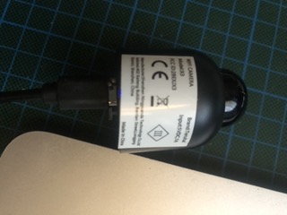

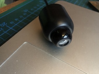

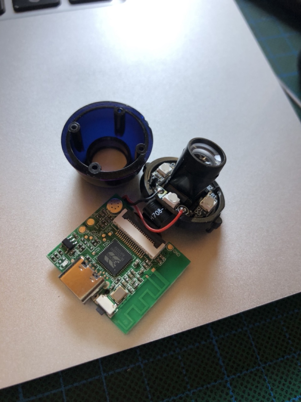

Ich habe hier so eine Billigstkamera, die ich bisher nur mit einer werbungsgestützen Software (V720) zum Laufen bekommen habe. Ich suche aber nach einem zuverlässigen Progamm, um damit diese und mehrere Kameras gleichen Typs verwalten zu können.
Selbst, wenn ich die z.T. ätzende, aufdringlich eingeblendete Werbung akzeptieren würde, so gibt es einige eklatante Gründe, die Software nicht zu verwenden: die Aufzeichnung funktioniert einfach nicht mit der App. die bewegungsgesteuerten Aufzeichnungen liefen ein paar Stunden auf der eingelegten SD-Karte (32GB) und hörten um Mitternacht auf. Die IR-Nachtausleuchtung funktionierte nicht. Alles war dunkel.
Es scheint so zu sein, daß drei Ports offen sind, 80, 443 und 9100. Ein Programm unter Windows, anycam ließ ich scannen, es fand dort aber keine irgendwie gearteten Video Streams.
Hat jemand auch schon mal mit dieser Kamera experimentiert und kann auf Erfahrungen zurückgreifen?

Soweit ich weiß gibt es keine Billigstkameras mehr, die man ohne Chinacloud und -App nutzen kann.
Und natürlich sind das alles Clones von irgendwas anderem, so das es keine vernünftige Software oder Updates gibt, das Ding kann was es kann. Zumindest als Kamera, andere nicht beworbene Funktionalität ist sicherlich vorhanden...

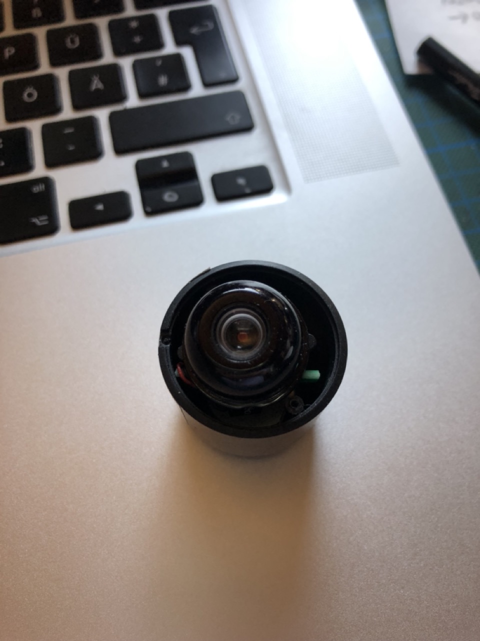

Die IR-Beleuchtung ist oft nur in der Software vorgesehen, manchmal auch einfach nur nicht bestückt, aber das kann man mit z.B. einer Handycam sehen.

Es sieht so aus, als gingen keine Daten über den USB-C Anschluß. Denn mein MacOS meldet kein USB-Device. Scheint also nur Stromversorgung zu sein.

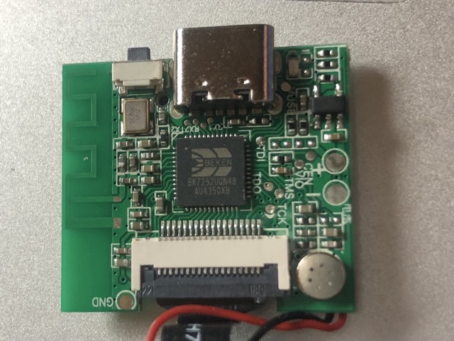

Ich bekam von dem Support von Anycam ganz gute Hinweise, wie ich die Kamera mit AnyCam scannen könne. Nur finde ich im Moment die IP der Kamera noch nicht. Die V720-App auf dem iPhone liefert mir derzeit ein Live-Bild. IPScan (ipv4) auf dem iPhone liefert mir 12 Geräte, keines davon sieht aus wie eine Kamera. Wenn ich sie ausschalte, bleiben es 12 Geräte. Mit Wireshark ist es auch nicht gerade einfach, da einen Verdächtigen auszumachen.
Wenn ich mir den Chip (Beken BK7252) so ansehe, komme ich eher auf die Idee, daß das ganze über BLE läuft.

Irgendwo schrieb ich, daß die Kamera mit der V720 App funktioniert. Die Kommunikation läuft über BLE. Das ist der Stand. Ich suche eine werbefreie App. Weiß noch nicht, ob die VLC App mit BLE funktioniert. Habe eher Zweifel, komme aber erst morgen dazu, das zu verifizieren.

Ja, ähnlichen Dreck wollten die mir bei unserer A2R-U auch aufdrängen. (cam720 App)
Erste Amtshandlung war es den original SPI Flash gegen einen 16,7MB auszutauschen und auf dem Thingino zu haben.
Das Teil hat NIE eine Verbindung zur originalen App gehabt, vom Karton auf den Schreibtisch zur Modifikation, lief auf Anhieb!
Dein Modell finde ich bei Thingino nicht, eventuell gibt es für die beken Chipset Modelle was eigenes, jedenfalls käme mir der Chinadreck nicht auf mein normales Smartphone.
Ich habe aber auch vorher nachgesehen welche Kamera modifizierbar ist und nicht auf "Cloud Services" für remote oder lokal angewiesen ist.
Kurz gesagt, deine Bilder lassen keinen Aufdruck des Chipset (außer eben beken...) erkennen, ansonsten könnte man nachsehen ob es eine Firmware gibt die eine Integration in verschiedenen Apps erlaubt.
Wenn du Pech hast, hast du dir billigen scheiß ohne weiteren nutzen gekauft, weil das nur.mit der chinesischen Gelddruckapp und Cloud bullshit geht.

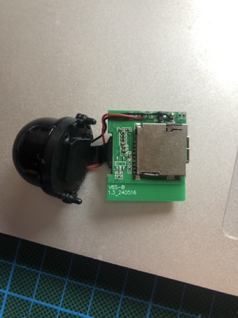

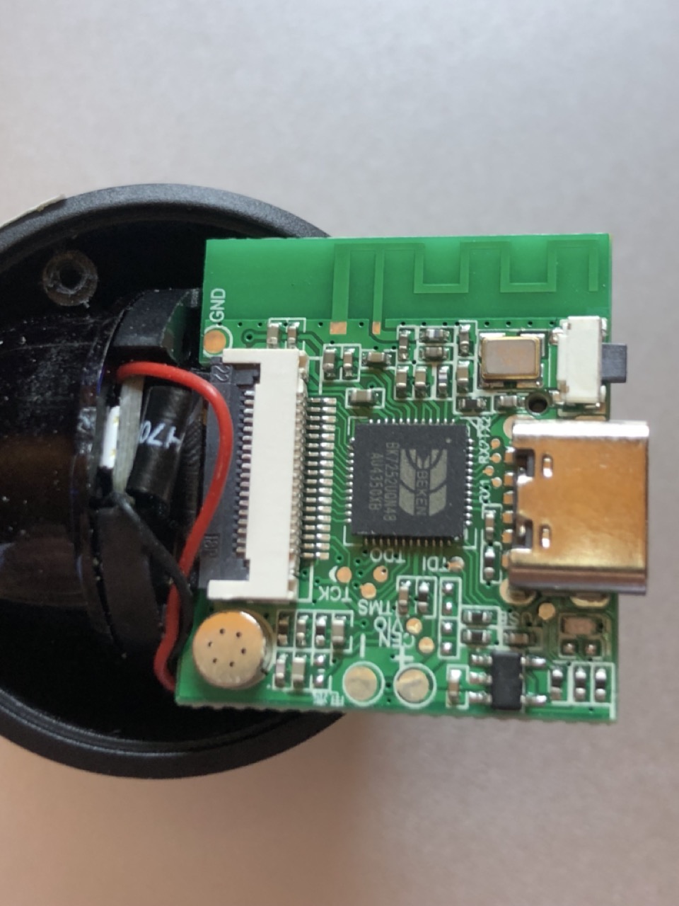

Danke für den Exkurs. Interessant. SPI-Flash ist auf meiner Karte nicht zu entdecken. Hier noch mal Rückseite und bessere Nahaufnahme.
Also funktionieren die so, daß sie die Videodaten in eine Cloud hochsaugen (TCP/IP Protokoll) und Du quasi auf diese App angewiesen bist? Igitt.
