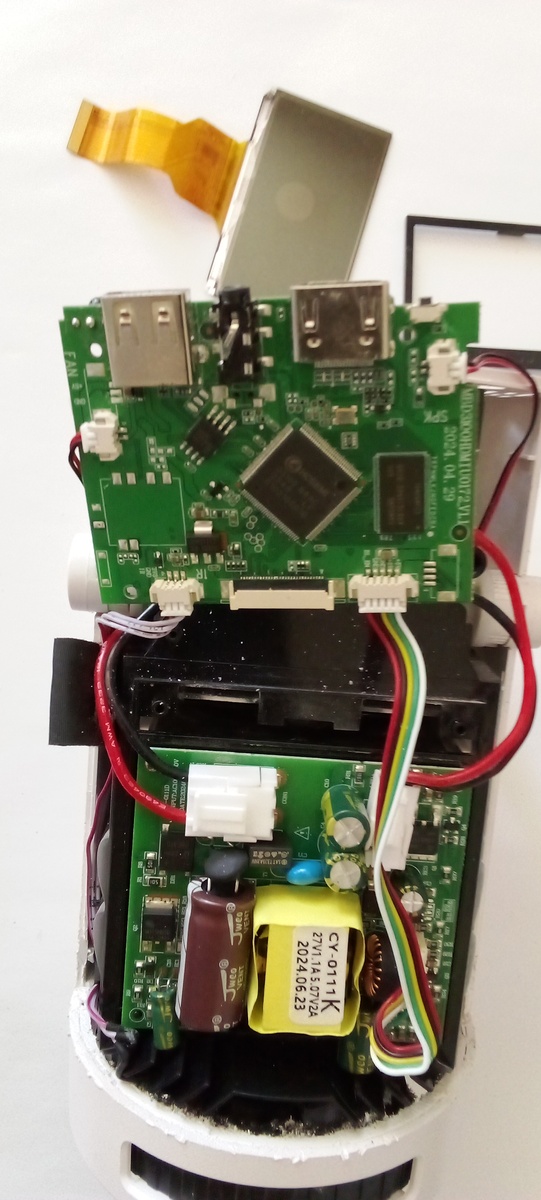

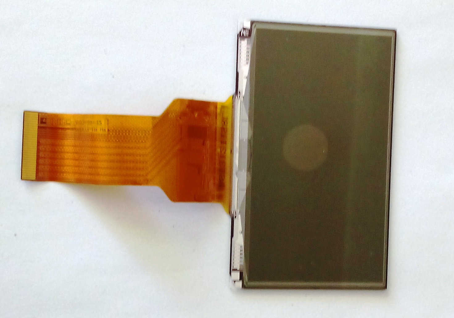

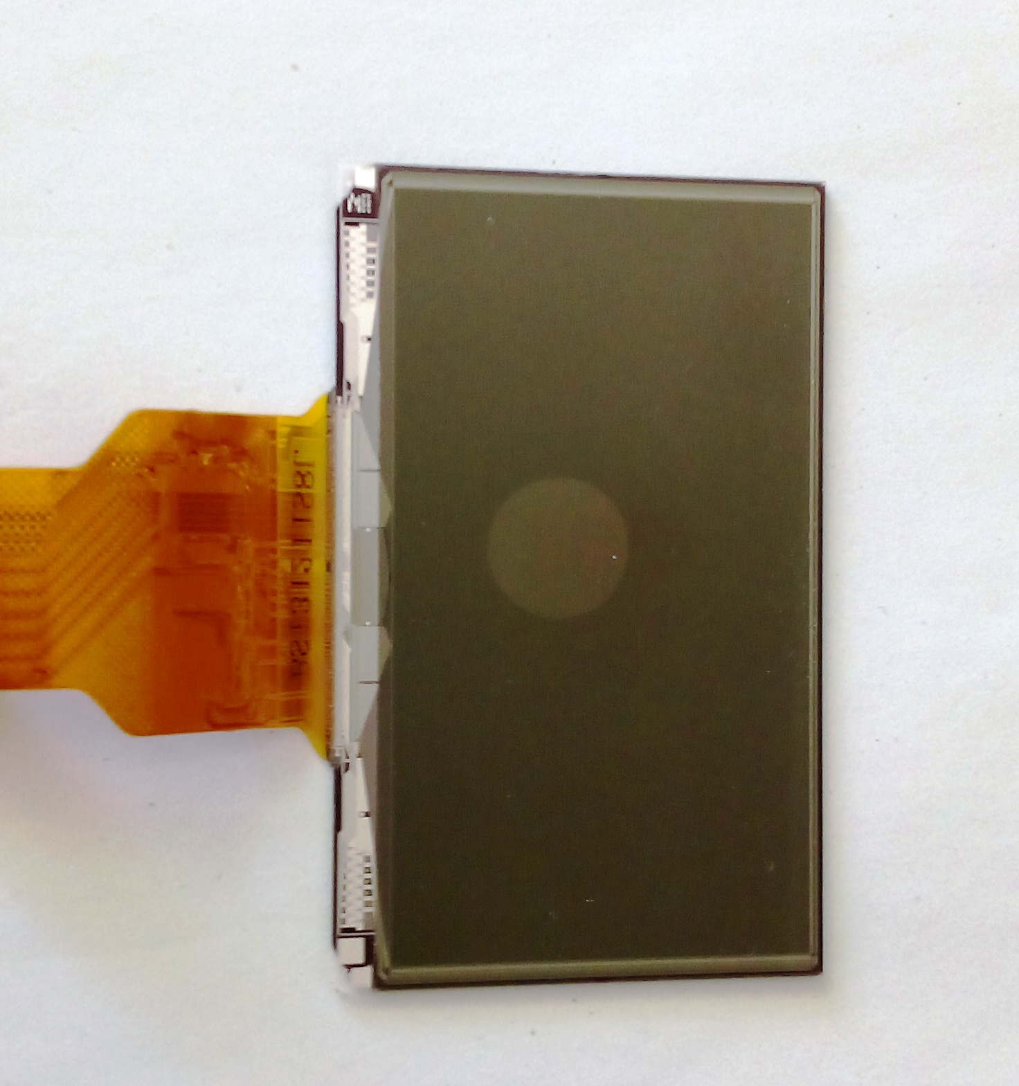

Hallo, ich habe einen defekten Minibeamer erstanden. Defekt: in der Bildmitte ist ein runder scharf abgegrenzter schwarzer Fleck. Ich brauche den Projektor eigentlich nur als Zeichenhilfe. Deshalb ist Auflösung usw. recht egal. Mutig wie ich bin habe ich das Teil auseinandergenommen trotz völliger Ahnungslosigkeit. Frage: Was ist das auf den Fotos ? Lcd, Polfilter, ... 63 x 39 mm Bezeichnung: BST31211S8L oder 2.65 600p -2 Gibt es sowas als Ersatzteil und wenn wo ? Rudi

Das ist der Polfilter.
Schau auf Aliexpress. Dort gibt es Polfilter in allen gängigen Größen und Schnittwinkeln. Das ist wichtig, damit die Farbdarstellung stimmt.
Miss den Polfilter genau aus und suche nach Polfiltern mit den gleichen Abmaßen. Teile dem Verkäufer auch den Gerätetyp mit, dann bekommst Du auch den richtigen Filter.
Die Schnittwinkel gibt es überlicherweise in 90° oder 10° oder 15°. Beim letzten Beamer, den ich repariert hatte, war es ein 10° Filter. Der Verkäufer hat aber beide möglichen Varianten geschickt.
Beim Einbau des falschen Filters, waren die Farben invertiert.
Zukünftig ist darauf zu achten, dass die Belüftung des Leuchtmittels funktioniert und die Luftkanäle frei sind, damit der Polfilter nicht durch lokalen Hitzestau wieder kaputt geht, denn das ist organisches Material (schwefelsaures Chinin).
Sven
PS: Der Polfilter sollte sich vom durchsichtigen LCD lösen lassen. Geht das nicht und beide Teile sind laminiert, dann wirst Du das ganze Display tauschen müssen.

man kann Polfilter auch einfach größer kaufen, den passenden Winkel finden und sie zuschneiden?
Um den passenden Winkel zu finden - nimm ein stück vom Alten, sofern Du es abbekommst, halte es vor ein LC-Display, drehe es - dann das Neue Ebenso
