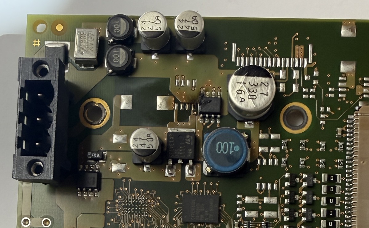

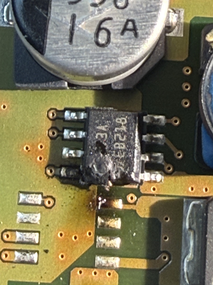

Liebe Foren Mitglieder, ich benötige mal euer Schwarmwissen. Habe hier eine Platine mit einem abgerauchten Step-Down-Regler Regler. Könnte das ein MC34063A sein?
Passt die Belegung der Anschlüsse dazu (Kap. 9.1 mit Standardbeschaltungen im DB)?
Ich sehe da eher einen A5973AD von ST.
Was isses denn übehaupt für ein Board? (Gerät, Typ) Vielleicht hat das ja schon mal jemand repariert, oder hat es in Gebrauch und kann nachgucken, was bei kompletter Bezeichnung draufsteht.
Durch Ablöten des ICs ließe sich zumindest schon mal eine der beiden bisher genannten Möglichkeiten ausschließen da der A5973AD ein Exposed Pad hat und der MC34063A nicht.
Pin 7 an Masse wäre bei einem 34063 sinnlos.
fehlt für den A5973AD nicht die Diode?
