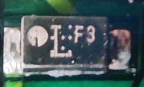

Guten Tag zusammen,
ich bin auf der Suche nach dem Hersteller und einem Datenblatt für die
abgebildete SMD-Diode. Leider konnte ich weder anhand des Aufdrucks noch
über eine Online-Recherche eine eindeutige Zuordnung finden.
Das Bauteil trägt das Marking „F3“ sowie ein stilisiertes Logo (siehe
Foto) und befindet sich in einem SMF-/SOD-123FL-ähnlichen Gehäuse. Eine
einfache Diodenmessung ergibt ca. 0,55 V in Durchlassrichtung.
Vielleicht kennt jemand diesen Hersteller oder hat Informationen zum
passenden Typ. Für jede Hilfe bin ich dankbar.
: Verschoben durch Moderator
von H. H. (Gast)
Stammt von Toshiba.
Und das Gehäuse nennen die S-FLAT.
Und es ist eine CRF03, schnelle 600V/0,7A Diode.
von Nalson C. (nalson)
Vielen Dank für deine Unterstützung! Jetzt kann ich endlich einen Ersatz
bestellen.
von H. H. (Gast)
> Ersatz
> bestellen.
Die Diode scheint doch gar nicht defekt zu sein:
Ja, du hast vollkommen recht, die Diode auf dem Foto ist nicht defekt.
Auf der Platine waren drei Dioden, von denen nur eine defekt ist
(Durchlass in beiden Richtungen).
