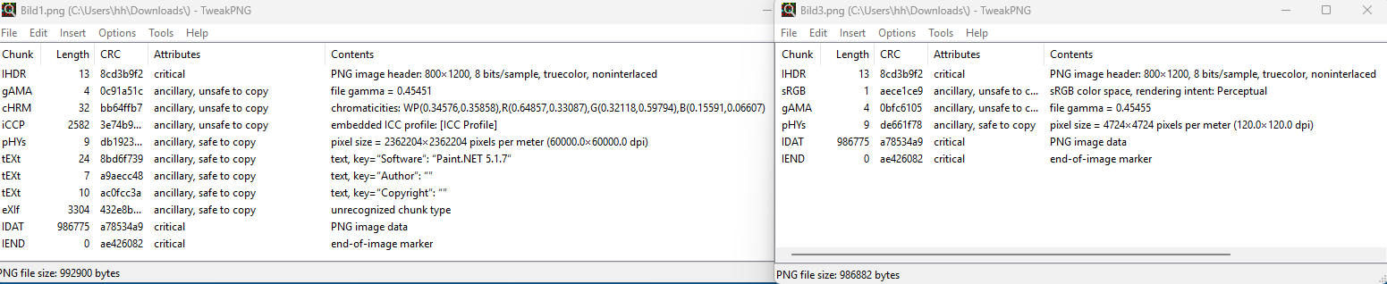

Die folgenden drei Bilder zeigen das gleiche Motiv, haben die gleiche Pixelzahl und das gleiche Dateiformat. Allerdings haben die Dateien unterschiedliche Größen. Warum? Ich habe nichts an Farbeinstellungen geändert. P.S.: Vor dem Upload hatten Bild 1 und 2 verschiedene Dateigrößen.

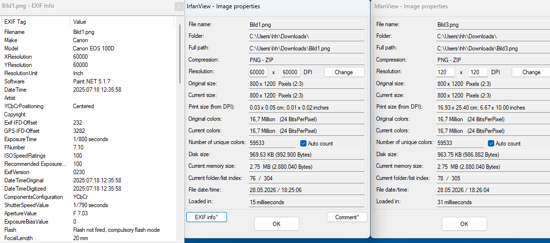

Helmut H. schrieb: > Bei Bild3 wurden die EXIF-Informationen entfernt. Und da, wo sie vorhanden sind, hat das Bild absurde 60000 dpi, was das Problem im anderen Thread erklären könnte.

Weitere Unterschiede: - Bild1.png und Bild2.png haben ein eingebettetes Farbprofil, Bild3.png nicht. - PNGs können sich auch im Komprimierungsgrad unterscheiden, je nachdem, mit welcher Software sie erzeugt wurden. Wenn ich die Bilder in Gimp lade und von dort aus wieder als PNG exportiere (alle optionalen Features deaktiviert und mit gleichem Komprimierungsgrad), erhalte ich drei Byte für Byte gleiche Dateien.

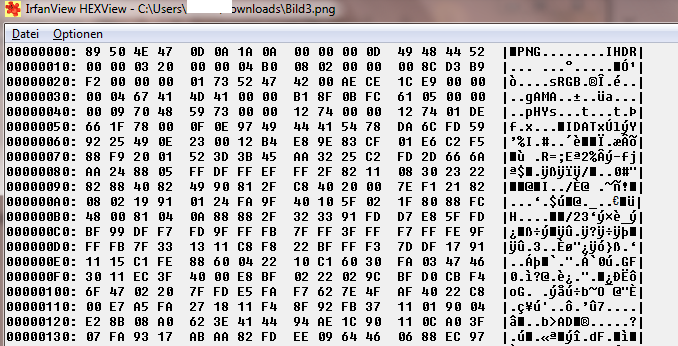

Man könnte mit einem Hex-Editor mal vergleichen wenn man viel Zeit hat?
Thomas S. schrieb: > Wie viele Bits können die Exif-Dateien maximal groß sein? Die Größe eines Blocks in einer .png hat 4 byte, also maximal 4.294.967.295 (Hexadezimal: FF FF FF FF) byte. Anbei noch die übrigen Unterschiede.
