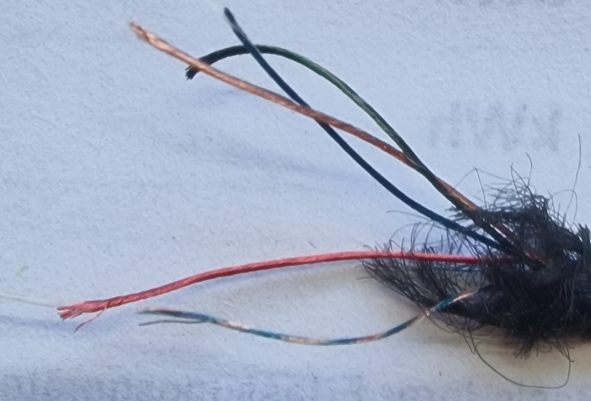

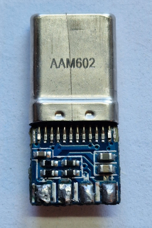

Hallo, bei meinen Ohrhörern hat sich die Kabelverbindung zur im USB-C Stecker eingebauten Platine gelöst, ich habe das Teil jetzt auseinandergebaut und weiß nicht wie die Kabel dort mal angelötet waren. Da ich schon mal einen Kabelbruch beim Lautstärkeregler/Mikro hatte habe ich nach Reparatur das Gehäuse dort "gut" verklebt, so dass ich es nicht zerstörungsfrei öffnen könnte um etwas zu messen. Die Ohrhörer sind Samsung EO-IC100 (by AKG) auf dem Stecker steht AAM602 das Kabel ist vieradrig. Die Farben: kupfer, rot, grün, blau und kupfer-blau Bilder anbei.
Google und Gemini werfen nichts brauchbares aus, daher dachte ich ich frage mal hier.
Mfg Axel

ich kann da noch ein R und L lesen , M+ und mM- werden ja wohl das Mikrophon sein. ich vermute das die beiden Speaker an einer gemeinsamen Masse hängen. ich würde auf M- als Masse tippen. Mit einer kleinen sehr schwachen Batterie wirst du wohl ein Klicken der Speaker erzeugen können. Vermutlich rot rechts (obwohl backbord), grün links , kupfer masse. Oder du misst den Widerstand.
ich denke, blau-kupfer ist eine Schnur. wenn da jetzt keine Push-Pull-Endstufe drin ist, könnte das so sein. Bzw wenn keine getrennten Massen (wirklich 2 kanälig) sind. Meine bescheidene Vermutung.

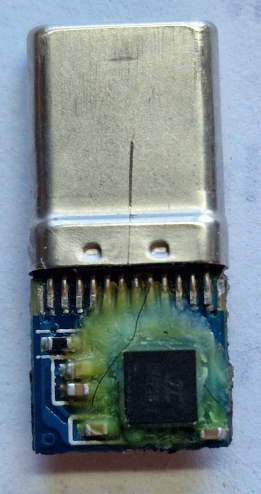

Den Chip putzen und lesbar fotografieren, dann Datenblatt suchen.
Bestimmt findet man den Masseanschluss mittels Durchgangsmessung zum USB Minus. Die R und L Ausgänge erkennt man, weil sie sich gleich verhalten, idealerweise hat man einen Hameg mit Kennlinienzusatz. Wenn der Mikrofonanschluss für eine Elektredkapsel ist, liegt an ihm im Betrieb eine Versorgungsspannung.
Die Kabelbelegung findet man akustisch durch Hörer Aufsetzen und antasten mit Ohmmeter im 2k Bereich und anhand der Anzeige.
