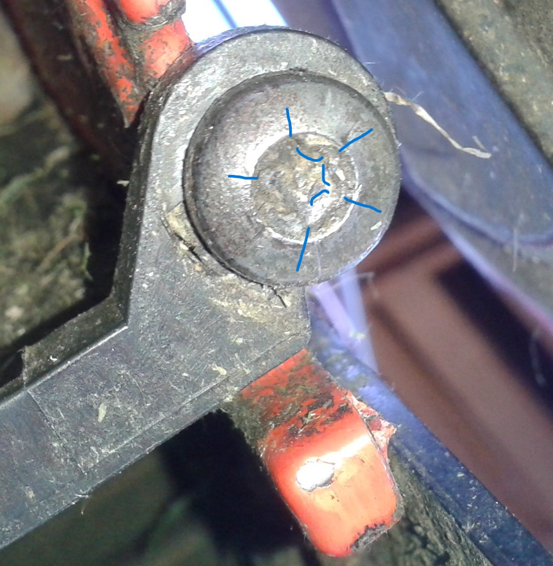

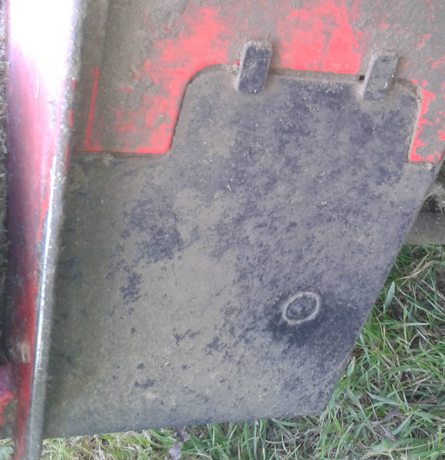

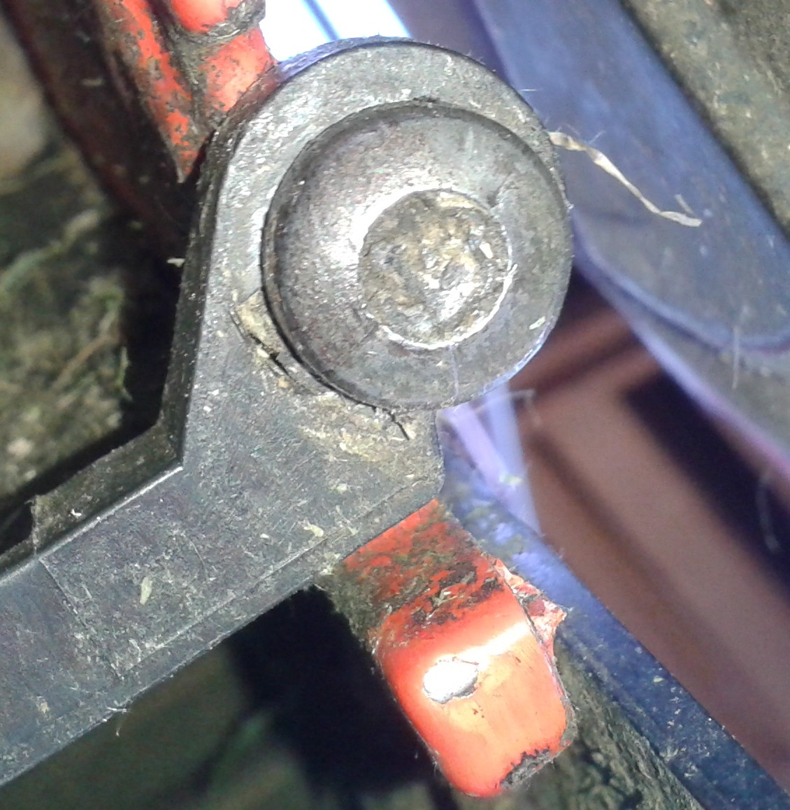

An meinem Rasenmäher Sabo 43A Economy ist der Bowdenzug zum Einschalten
des Fahrantriebs gerissen. Der Erneuerung steht eine Schraube(?) im Weg,
die eine Kunststoffkappe an Ort & Stelle hält (siehe Bilder im Anhang).
Nach dem Lösen sollte die Kappe sich nach unten abziehen lassen.
Wie kann ich die Schraube - oder was immer es auch sein mag - lösen?
von Gerald B. (gerald_b)
Schlitz rein flexen und wie eine Schlitzschraube behandeln
von Helmut -. (dc3yc)
Sieht mir nach einem verhunzten Torx aus. Wenn das nicht geht, würde ich
es erst mit einer Rohrzange probieren.

von Michael B. (laberkopp)
Das ist keine Schraube.
Metallhaken aushaken ?

von H. H. (hhinz)
Laut Ersatzteilliste schon, mit ehemals Torxantrieb.

Stimmt schon sieht seltsam aus für eine Torxschraube.
Eventuell mal noch Bilder von der rechten Seite zeigen.
von Bruno V. (bruno_v)
Dir Reste vom Torx sind noch gut erkennbar. Die Striche beim Außenzahn,
die Bögen dazwischen.
von J. H. (neanderthaler)
Zum Ansetzen der Zange scheint's zu wenig Fleisch zu haben.
Also Meissel am Umfang ansetzen, Losdrehrichtung beachten, mit kleinem
Schlosserhammer arbeiten.

von Heinz R. (heijz)
versuch ob Du einen Bit, Inbus, Torx, Schlitz,.... mit dem Hammer
einschlagen kannst, es fest genug ist um sie zu lösen?
von Lu (oszi45)
Zuerst würde ich einen Körner und einen Hammer nehmen, wenn man die
richtige Drehrichtung erkannt hat, um diese ausgelutschte Schraube zu
lockern.
von Torsten B. (butterbrotstern)
Vor allem zuerst mal einen guten Rostlöser (Caramba Rasant) oder
Kriechöl über Nacht einwirken lassen. Dann mit Heißluft oder Fön hinten
warm machen und die Schraube kühlen. Dann wirkt ein kleiner
Schlagschrauber (hammerbetätigt oder Elektro) Wunder. Ideal ist ein
hohes statisches Drehmoment und ein beherzter Schlag. Wie Heinz
schreibt, evtl. die nächste Torx-Größe reinklopfen. Gutes Gelingen!

von Oliver S. (oliverso)
Erst mal mit einer Drahtbürste/Draht/Nagel/… reinigen, dann den passen
Torx reinkloppen, und fertig. Da ma an dem Schraubenkopf ja die
Markierungen noch sehen kann, ist der doch vollständig erhalten.

von H. H. (hhinz)
Oliver S. schrieb:
> den Mäher halt verhunzen.
Hat Sabo schon gemacht. Verzinkte Stahlschraube in Aluminiumguss...
Bei großen Security Bitsätzen aus Billigläden sind meist zöllische
Inbusse mit drin. Eventuell ist da ein straff sitzender Kandidat zum
Einschlagen dabei, wenn metrisch ruscht.
