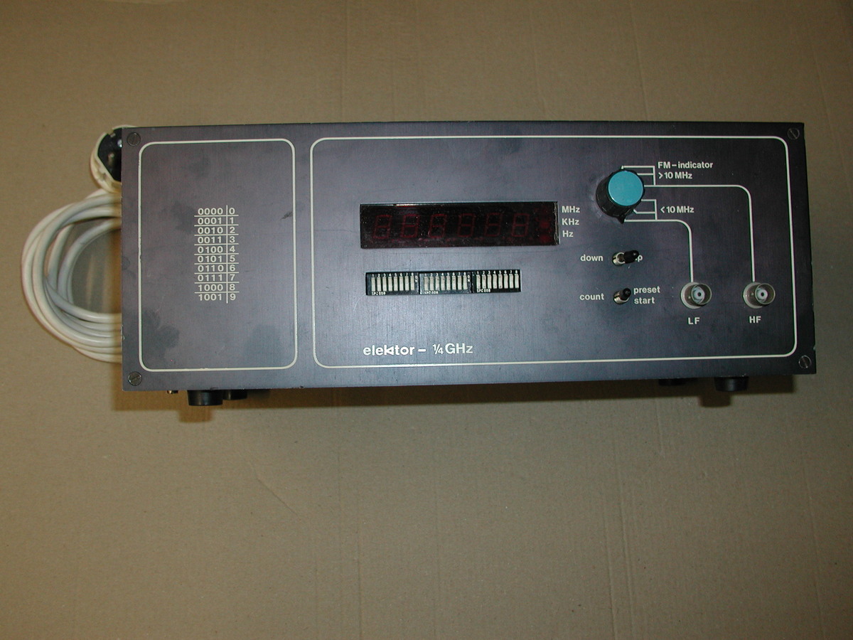

Verkaufe elektor 1/4ghz Zähler defekt. Die 7-Segment Anzeigen zeigen alle null an. Schnell wieder ausgeschaltet weil es im Inneren komische Geräusche macht. Preis inkl. Versand 20EUR.

Wird am Netzteil liegen. Wenn es zischelt fangen die Elko´s an abzublasen.
Huch, da ist sogar der gute alte BFY90 im HF- Eingangsverstärker. Der Zähler war mir bis jetzt unbekannt. Danke für das PDF.

Nachtrag: Habe den Chip gefunden und es ist der ältere MK50395 und nicht der MK50398 wie in dem pdf.

der Zähler kam heute wohlbehalten an. Zuerst dachte ich an einen Transportschaden, weil das Gerät ordentlich geklappert hat. Auf dem Postweg hatte sich ein Fuß abgeschraubt und die Mutter flog im Gehäuse herum.
Kurze Fehlersuche: Das Britzeln, das Du gehört hast, kam vom Y-Kondensator. Der Rest funktioniert.
Warum hat das Gerät eigentlich keinen EIN/AUS Schalter??? Den werde ich nachrüsten.
