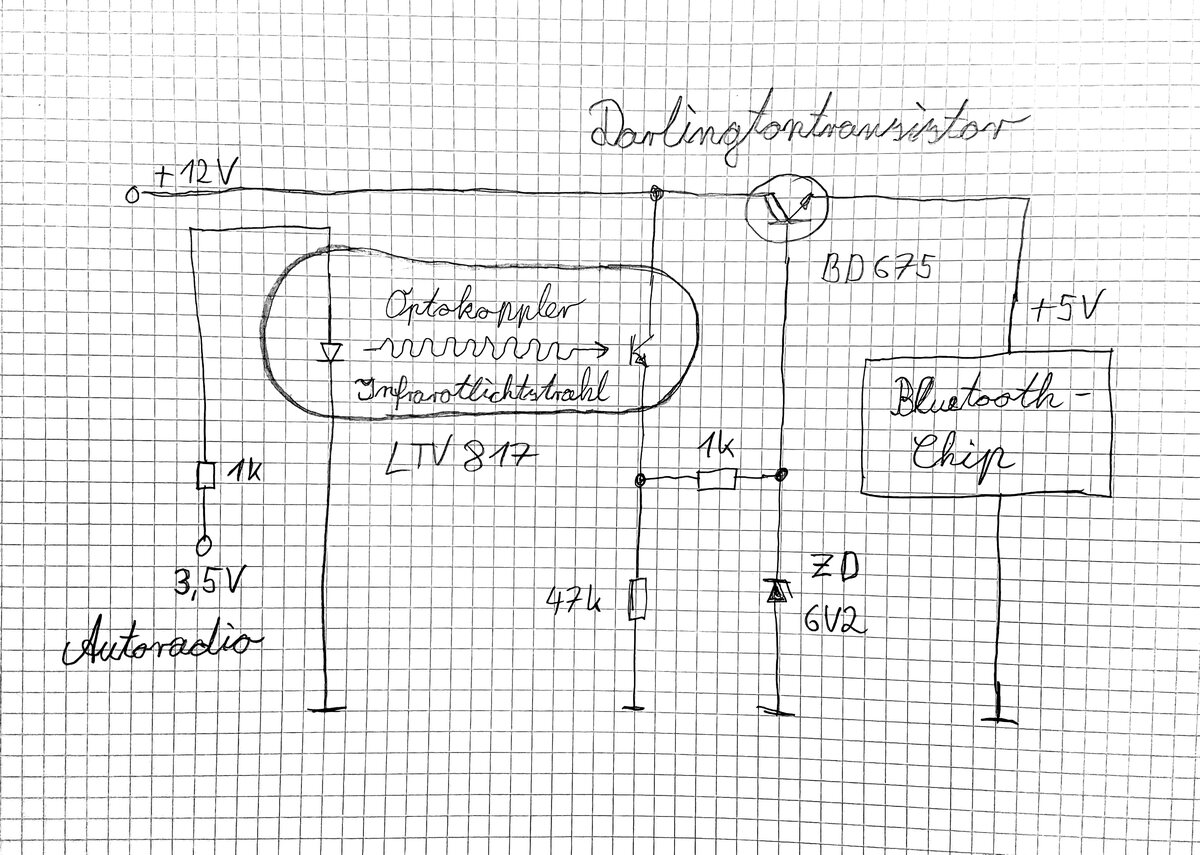

von Otto K. (opto_pussy)
Malte S. schrieb:
> Jetzt war meine Idee, dass ich über diese 3.5v einen Transistor Steuer,
> der die 12v Zufuhr des LM7805 steuert.
Wenn du den Steuertransistor als Darlingtontransistor auslegst und über
eine 6,2 Volt Z-Diode stabilisierst, dann funktioniert der
Steuertransistor gleichzeitig auch als Spannungsstabilisator für den
Bluetoothchip und der LM7805 kann entfallen. Du benötigst lediglich noch
einen Optokoppler, um mit den 3,5 Volt vom Autoradio den
Darlingtontransistor anzusteuern.
Der Vorteil wäre, dass bei fehlendem 3,5 Volt Steuersignal die gesamte
Schaltung keinen Ruhestrom mehr benötigt.
Man kann den Optokoppler LTV817 auch komplett weglassen und durch zwei
Transistoren (NPN und PNP) und noch 3 weitere Widerstände ersetzen.
Zu dieser Thematik kann ich heute Abend auch noch mal einen Schaltplan
aufmalen, falls das gewünscht ist.

von Malte S. (malti)
Kannst du mir erklären warum das funktioniert und was die einzelnen
Teile machen? Wie gesagt, bin kompletter Anfänger und ich glaube
verstehen würde da helfen 😅
Aaaaalso, ich versuche jetzt einmal angefangen bei Adam und Eva jedes
Bauteil einzeln zu erklären damit ich nicht alles mit dem Finger in die
Tastatur reinhämmern muss versuche ich mit Hilfe eines Audio
textumwandlungsprogramm das gesprochene Wort in einen Text umzuwandeln
das ist für mich einfacher ich hoffe dass das rechtschreibfehlerfrei
funktioniert und dass die Autokorrektur an den richtigen Stellen
zuschlägt ein Widerstand ist dazu da um den Strom zu begrenzen der ein
k-widerstand der direkt am Autoradio angeschlossen ist begrenzt den
Strom für die LED in dem Optokoppler ein Optokoppler wandelt den Strom
in Lichtwellen um die dann durch das gesamte optokopplergehäuse bis ans
andere Ende durchfliegen quasi bis zum optokopplertransistor der
Transistor schaltet das 12 Volt Plus Signal über den strombegrenzenden
ein K Widerstand auf die Basis des Darlington Transistors gleichzeitig
sorgt die 6,2 Volt Z-Diode dafür dass die Spannung an der Basis des
Darlington Transistors auf 6,2 Volt konstant gehalten wird zieht man
jetzt die Flussspannung von der Basis Emitter Strecke des Darlington
Transistors von 1,2 Volt von den 6,2 Volt ab dann bleiben exakt 5 Volt
übrig für den Bluetooth ship der 47k wieder stand dient nur als Pulldown
Widerstand dass die Basis im ausgeschaltetem Zustand vernünftiges gnd
Potenzial erhält ich hoffe ich habe jetzt alles soweit erklärt und
nichts vergessen.

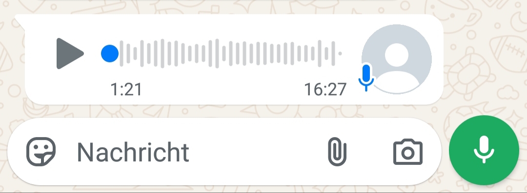

Rainer W. schrieb:
> Dein "Audio textumwandlungsprogramm" schreibt das Zeugs ohne Punkt und
> Komma runter
Das habe ich mir fast schon gedacht, deswegen habe ich zuerst den Text
auf WhatsApp mit der grünen Mikrofontaste als 1.21 lange Audiodatei
aufgesprochen. Es gelang mir aber anschließend nicht, die Audiodatei aus
dem WhatsApp als MP3 Datei in das Forum rüber zu kopieren. Also habe ich
dann mit der schwarzen Mikrofontaste den Text einfach nochmal direkt ins
Forum rein gesprochen.
Das hat dann letztendlich geklappt und war für mich deutlich einfacher,
als den ganzen Text händisch über die Tastatur schreiben zu müssen.

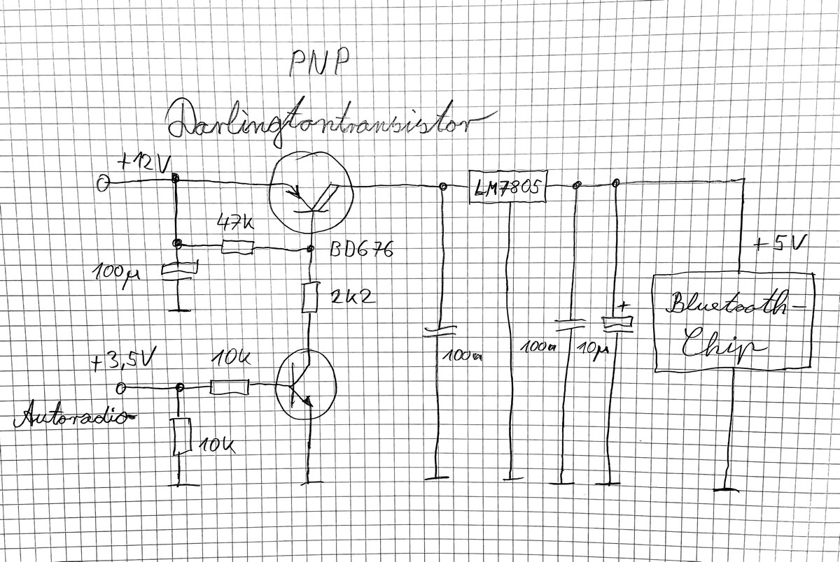

Malte S. schrieb:
> Wenn nicht werde ichs einfach versuchen
Du kannst auch deine ursprüngliche Idee weiterverfolgen und den LM7805
über einen PNP-Längstransistor schaltbar machen, indem der
PNP-Längstransistor über einen NPN-Transistor vom Autoradio mit den 3,5V
angesteuert wird.
Ich kann dazu morgen auch noch mal einen entsprechenden Schaltplan
malen.

von Rainer W. (rawi)
Das ist doch kein Grund, den Wortbrei, ohne Korrektur zu lesen, zu
veröffentlichen.
> veröffentlichen.
Jetzt stell dir mal vor, ich müsste mir den ganzen, bereits automatisch
umgewandelten Text noch mal selber durchlesen und dann auch noch
korrigieren. Das ist ja gerade genau das was ich vermeiden wollte.
Deswegen habe ich ja versucht, direkt die Audiodatei mit meiner echten
Stimme hochzuladen. Die hätte man sich dann wie ein echtes Hörbuch ganz
bequem vom Sessel aus anhören können, aber das hat ja leider nicht
geklappt.
Das automatische umwandeln in einen Text hat dann ja auch nicht
vernünftig geklappt. Also muss ich in Zukunft alles wieder mühsam über
die Tastatur händisch eintippen.

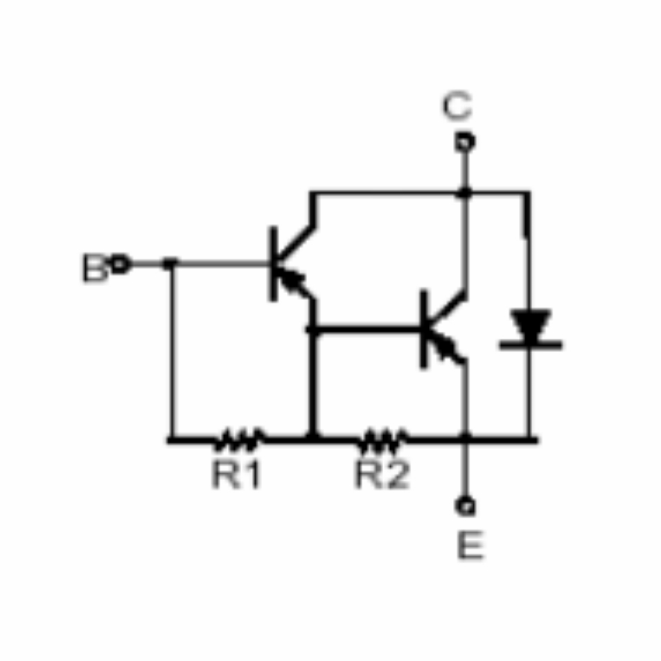

Hier die Schaltung, so wie sich Malte das ursprünglich mit dem
schaltbaren 5 Volt Festspannungsregler gedacht hat.
Der NPN-Transistor könnte z.B ein BC337 sein. Der 47k Widerstand
zwischen Basis und Emitter vom Darlington PNP-Transistor kann entfallen,
weil er intern bereits schon 2 Widerstände enthält.
