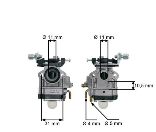

Hallo Gemeinde, oder Leidensgenossen.
Nach sehr langer Zeit habe ich den Trimmer wieder entdeckt und zum
Laufen bekommen. Leider nimmt er nach kurzer Zeit kein Gas mehr an und
stirbt ab. Wenn ich vor dem Absterben das Gas wegnehme, dann läuft er
weiter.
Im Betrieb muß er aber unter Vollast laufen, so habe ich es gelernt.
Was ist der wahrscheinlichste Fehler?

Warscheinlich ist dein Vergaser verstopft und dort die Düse. Oder zu
altes Benzin.

Derartige Vergaser haben keine Schwimmerkammer, sondern einen Primer -
das Ding mit dem Gummmibalg.
Diese funktionieren lageunabhängig.

Erst die Düse reinigen - mit einem dünnem Draht und dann den Vergaser
einstellen.
Es gibt meistens 2 Einsteller: Leerlauf und Gemisch.

von Chris K. (kathe)
Bekommt zu viel Sprit.
Leerlauf ist oben am Seilzug.
Menge die Messingfarbene mit der Feder unten. Halbe Umdrehung rausdrehen
von Timo N. (tnn85)
Membranvergaser. Kein Schwimmer. Die Vergaser müssen bei
Freischneidern/Trimmern/Motorsägen lageunabhängig funktionieren.
Deswegen Membranvergaser.

Vergaser abbauen, deutlich alles mit Reiniger spülen, insbesondere die
Kanäle, die man eigentlich nicht so wahr nimmt und dann frisches Gemisch
nehmen.
