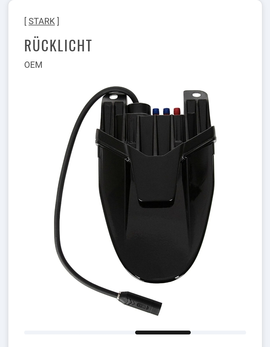

Ich habe mir das oben genannte Motorrad gekauft.
Zu meiner Frage:
Das Rücklicht ist so konzipiert, dass wenn ich die Blinker einstecke,
das Rücklicht aus geht und die Blinker die Rücklichtfunktion mit
übernehmen.
Ich würde das gerne anders gelöst haben, das dass Rücklicht weiterhin
als normales Rück- u. Bremslicht mit funktioniert.
Wie könnte ich das lösen?

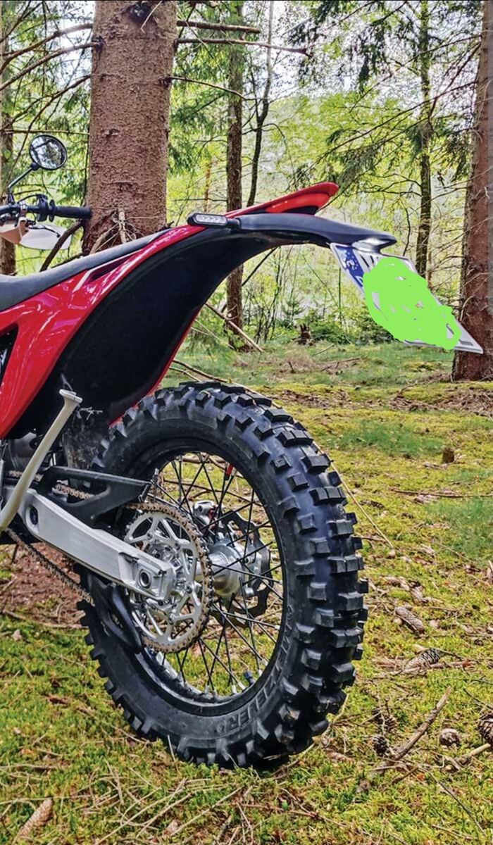

von Eric (grop)
Der Hintergrund das dass Rücklicht ausgeschaltet wird, ist wohl das es
nicht hell genug leuchtet und die Blinker, die in dem Rücklicht
integriert sind, nicht den mindestabstand von 18cm haben. Deswegen
müssen in der EU die 3in1 Blinker benutzt werden.
Ich möchte mit dem Motorrad ab und an auf die Crossstrecke. Da sind die
hinteren Blinker natürlich nicht sehr hilfreich aber jedes mal das Heck
auseinander zu bauen, um die Stecker am Rücklicht ab zu bekommen, ist
auch nicht sinn der sache. Ich möchte sie entweder klappbar oder zum
abstecken bauen und im dichten Staub ist so ein bremslicht doch ne gute
Sache. Deswegen meine Frage ob man das anderst lösen kann.

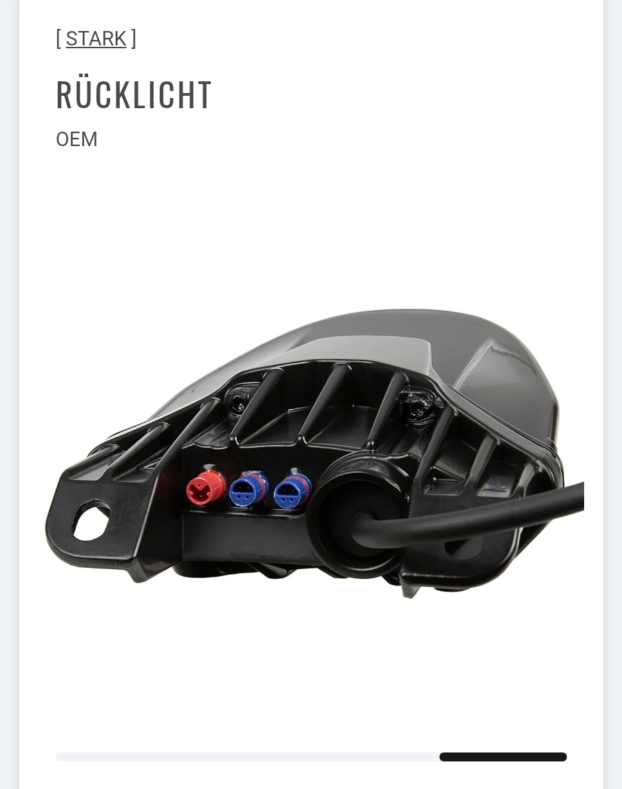

> Deine Zusatzblinker haben einen Stecker, der vom Motorrad erkannt wird
> und das Rücklicht umschaltet, sobald er gesteckt ist, richtig?
> Dann bekomme dessen Belegung heraus und setze einen Schalter dazwischen.
> Mit etwas Glück ist nur eine Ader für die Erkennung zuständig.
Im Internet findet man leider nix über die Belegung.
Ich hab mal nen paar Bilder angehangen, bei dem einen leuchtet das
Rücklicht trotz angeschlossener Blinker.
von Alexander (alecxs)
Vermutlich wird alles per CAN gesteuert und die Stromaufnahme auf
Kurzschluss überwacht, wie man das von Fahrrädern mit Bosch Smart System
kennt.
LED Treiber wird direkt in dem Rücklicht vorhanden sein, also könnte man
sich irgendwo her Spannung (12V?) besorgen und das Rücklicht auf
Dauerplus legen. Die Versorgung muss aber von anderswo herkommen, das
Steuergerät (BMS?) kennt ja seine Verbraucher und schaltet die
kurzerhand ab.
Ich würde erstmal Makroaufnahmemodus aktivieren und ordentliche Fotos
von den Steckern machen. Kabelbäume aufschneiden ist nicht so geil, dann
lieber passende Gegenstücke besorgen. JULET bzw. HIGO findet man von
verschiedenen Herstellern auf AliExpress, Bilder zum Vergleich sind
unerlässlich.
