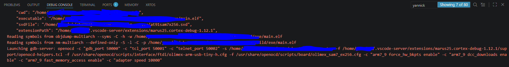

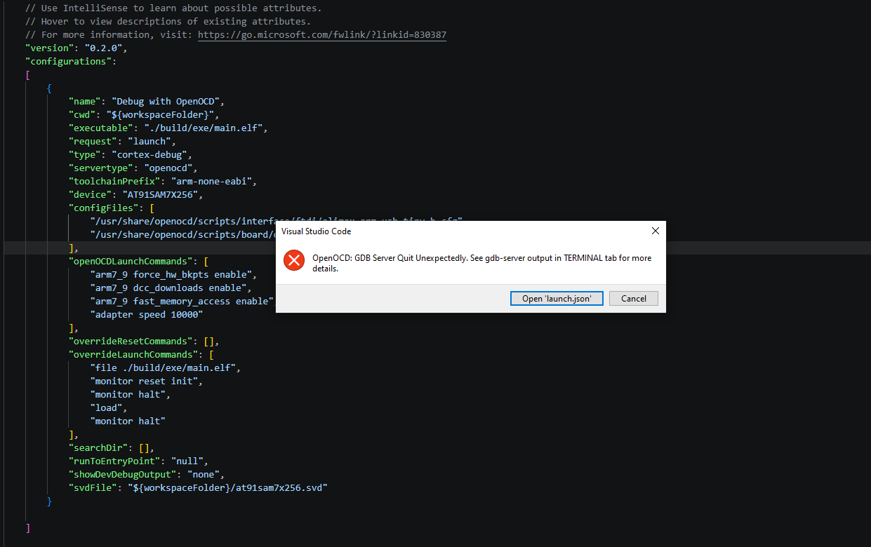

Hallo Zusammen,
ich konnte davor mein Olimex Board mit dem OpenOCD Server,
arm-none-eabi-gdb, etc ... problemlos debuggen aber jetzt kann ich es
nicht mehr mit dem gdb-multiarch debuggen. Ich weiß aber nicht, ob es an
gdb-multiarch liegt oder nicht.
Im Anhang ist ein Screenshot der Fehlermeldung und der Launch.json Datei
sowie ein Ausschnitt aus der Debug Console vom VS Code zu sehen.
Flashen funktioniert aber sehr gut. Hat jemand vielleicht eine Idee,
woran das liegen kann?
Vielen Dank im Voraus.
Und mehr steht da nicht?
von Yann B. (yann)
Hi Harald,
ich habe die volle Debug Konsole hochgeladen.
von Hans-Georg L. (h-g-l)
Mach was da steht schau ins Terminal Fenster vom GDB Server und poste
den ganzen Text und nicht nur die erste Zeile.

Die Hinweise von Hans-Georg gehen schon in die richtige Richtung. Die
eigentliche Fehlermeldung steht häufig gar nicht dort, wo VS Code sie
anzeigt, sondern direkt im Terminal des OpenOCD-Prozesses.
Ohne diesen Teil stochert man meistens nur im Nebel.
