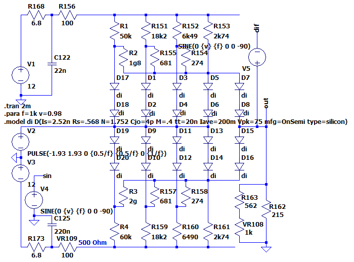

ich habe kürzlich einen alten Hameg 8030-3 ergattert. Leider ist der
Klirrwert sehr hoch. Hat vielleicht jemand eine Anleitung, wie man den
8030-3 wieder funktionsfähig macht und die Klirrwerte reduzieren kann?
Ich habe online nichts finden können, außer den Schaltplänen für das -2
oder -4er. Aber die Unterschiede sind wohl zum -3er doch größer.
Vielen Dank für eure Hilfe.
Viele Grüße,
Dirk

Als erstes muss man prüfen, ob die Verzerrung im Dreieck-, im
Sinus-Generator oder in der Endstufe stattfindet. Dazu
 - das Dreieck-Signal am Dreieck-Schalter
 -  das "C" oder "["-Signal am ~(Sinus)-Schalter messen und beurteilen.

von Wolf17 (wolf17)
Zuerst die Versorgungsspannungen wegen alter Elkos auf Ripple prüfen.
Der Dreieck-Sinuswandler im 8030-2 und -3 sehen vergleichbar aus. Im
Manual vom -2 auf Seite M6 ist der Klirrabgleich beschrieben: Trimmer 13
und 14 auf Klirr Minimum der 4Vss an TP1 abgleichen. Vorher die 4Vss
Dreieck am Eingang ansehen, ob die sauber sind. Bis 100kHz sind 0,5%
Klirr, bis 500kHz 1,5% erlaubt.
Wenn es nach der Endstufe stärker klirrt, muss man den Fehler dort
suchen.

von Torsten B. (butterbrotstern)
Einspruch Euer Ehren: Das Gerät hat 14 Trimmer (VR101-VR114).
Viele davon beeinflussen sich gegenseitig.
Seite 4 von 15: Maintenance  The most important characteristics of the
instruments should be periodically checked according the instructions
provided in the sections "Operational check" and "Alignment procedure".
Operational check ist auf Seite M5 (7 von 15),
Alignment procedure wäre auf Seite M6 (8 von 15).
Im PDF fehlt diese Seite, auf der der Abgleich beschrieben ist.
Sie ist weiß.
Im HM8030-2-Manual gibt es diese Seite (siehe auch im Anhang):
http://bee.mif.pg.gda.pl/ciasteczkowypotwor/Hameg/hm8030-2.pdf
Man muss die Abgleichanleitung von vorn bis hinten durchmachen, nur an
den beiden Potis VR108 und VR109 (beim HM8030-2 VR109 [14] und VR110
[13]) drehen bringt wenig.
Die Dreieck-Form und -Amplitude hat ebenfalls großen Einfluss auf die
Sinus-Form.
Anbei eine Simulation des Dreick-Sinus-Wandlers (ich habe nochmal 4
Dioden hinzugefügt, aber durch hochohmige Widerstände haben sie keine
Wirkung).
FFT geht bei aktiver Oszilloskop-Pane: View | FFT
dif ist die Abweichung zu einem perfekten Sinus (dessen Amplitude muss
aber manuell eingestellt werden).
