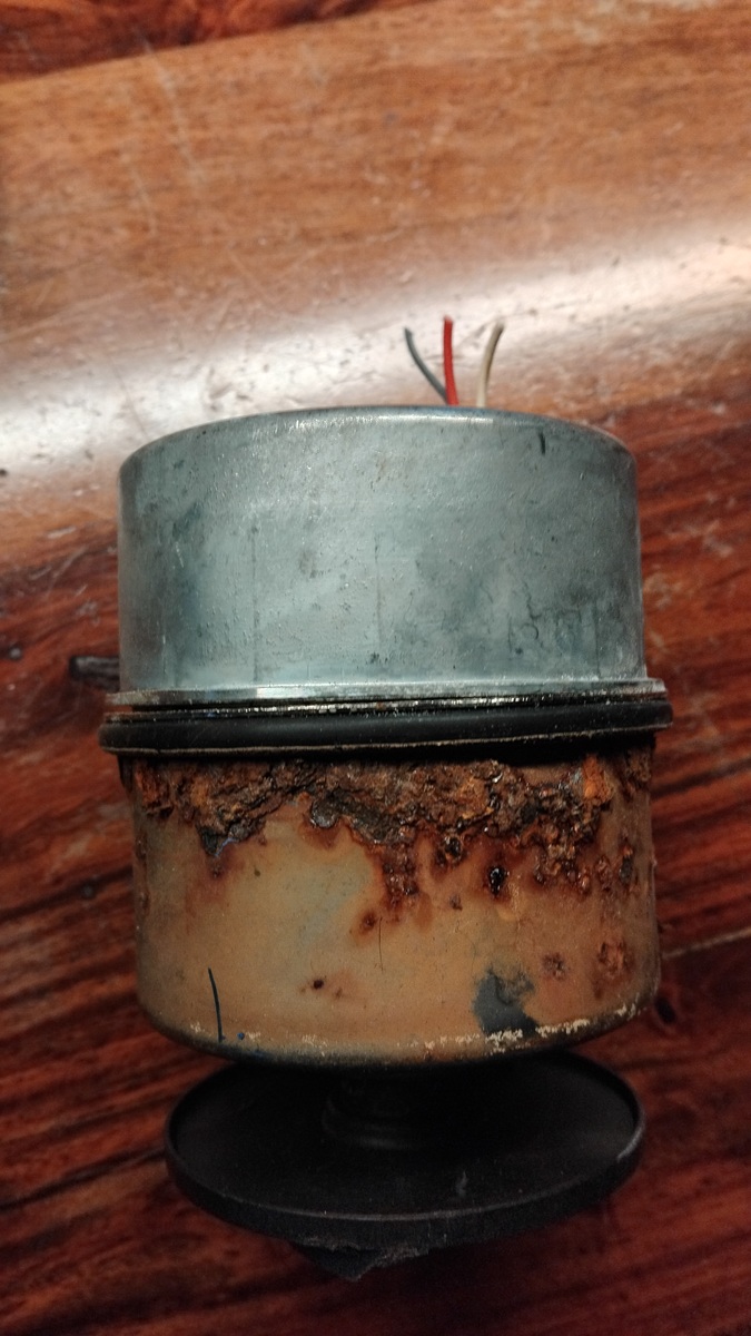

Üblicherweise heisst es ja: im Betrieb zerstören kleinere Selbstheilungsentladungen defekte Stellen. Verringern die Kapazität, aber erhalten die Funktion. Der hier stammt aus einer Gardena 7000SL, 250W Tauchpumpe. Tatsächliche Betriebszeit nachvollziehbar nur wenige Stunden (wurde bei meiner Mutter nur einmal jährlich zur Entleerung des Pools genutzt), also 80h in insgesamt 10 Jahren. Restkapazität 0,8uF. Pumpengehäuse liess sich nicht zerstörungsfrei öffnen -> Schrott. Äußerlich sieht der Kondensator gut aus, nichts aufgebläht. Gibt es noch einen Mechanismus der die tötet?
Korrosion durch Feuchtigkeit? Fertigungsfehler? Fälschung? (wer weiß wie viel µF der neu hatte, oder ob er für viel weniger Spannung gedacht war) Überspannung? (z.B. Blitzschlag?) Vibration? Diffusion von einer Vergussmasse? Übertemperatur wegen Trockenlauf?

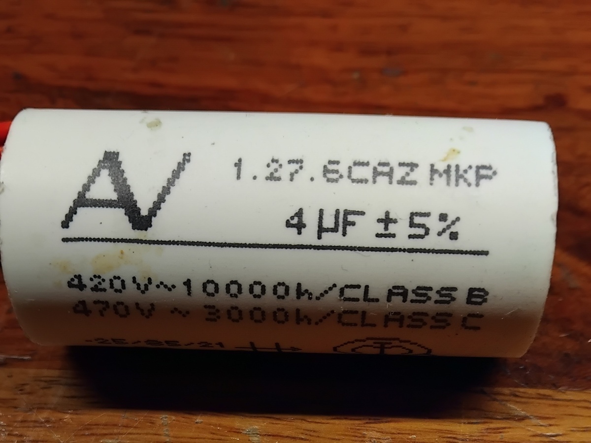

Die interne Uhr ist abgelaufen: 10.000 h.
BirnKichler S. schrieb: > Die interne Uhr ist abgelaufen: 10.000 h. So in etwa kommt es mir vor. Fast das komplette Jahr war die vom Netz getrennt (Anschluss nur temporär über Kabelrolle) PS: ähnliches habe ich auch bei Rollladenmotoren erlebt, noch weniger Betriebsstunden, dennoch Kondensator nach Jahren defekt.

Bei allen bisher reparierten Kondensatormotoren gab es einen Zusammenhang zwischen Betriebsdauer und Ausfallzeit. Mit einer Ausnahme: Bei dauernder Überlastung des Motors scheint der C schneller zu sterben. Zuletzt gesehen bei einem Somfy Raffstoreantrieb der mit 6Nm eindeutig zu klein für ein 4,7m Raffstore bemessen war. Das daneben liegende Raffstore mit 3m und gleichem Antrieb (und exakt gleicher Betriebsdauer, immer nur zusammen betätigt; ja, mit Trennrelais) ist immer noch so schnell wie am ersten Tag (10 Jahre her), der andere hinkte beim Aufzug nun immer mehr hinterher. Habe den 6Nm gegen einen 10Nm Antrieb getauscht und in dem ausgebauten 6Nm den C vermessen: siehe da es fehlen mehr als 10% der nominalen 4µF (bei einer Toleranz von 5%)

H.Joachim S. schrieb: > Äußerlich sieht der Kondensator gut aus, nichts aufgebläht. Gibt es noch > einen Mechanismus der die tötet? Könnte Feuchtigkeit sein. Siehe etwa hier: Beitrag "Kondensatorart für Kondensatornetzteil wählen oder abwählen." Mach den Kondensator mal auf und stelle Bilder rein, wenn du Zeit hat.
Der Kondensator ist schon im Müll gelandet, wie gesagt äußerlich sah der einwandfrei aus. Der Motor liegt noch in der Schrottkiste. Und Feuchtigkeit? Der obere Teil des Motors auch einwandfrei, dort sass die ganze Elektrik. O-Ring war dicht.
