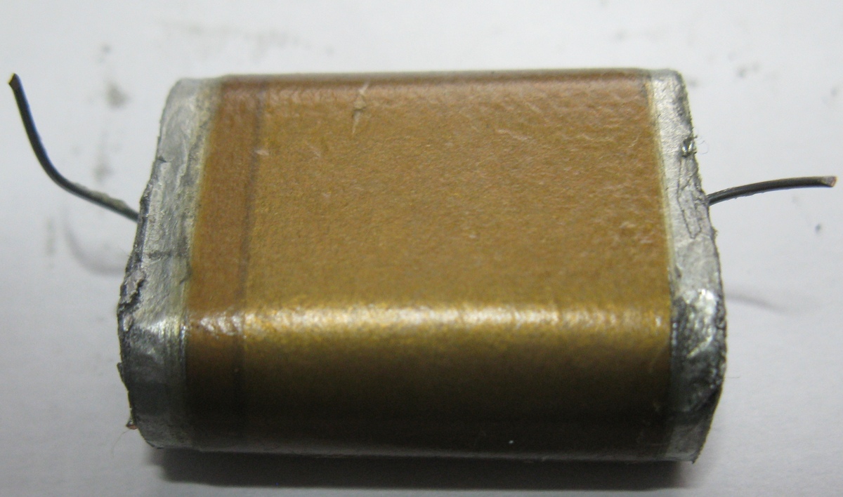

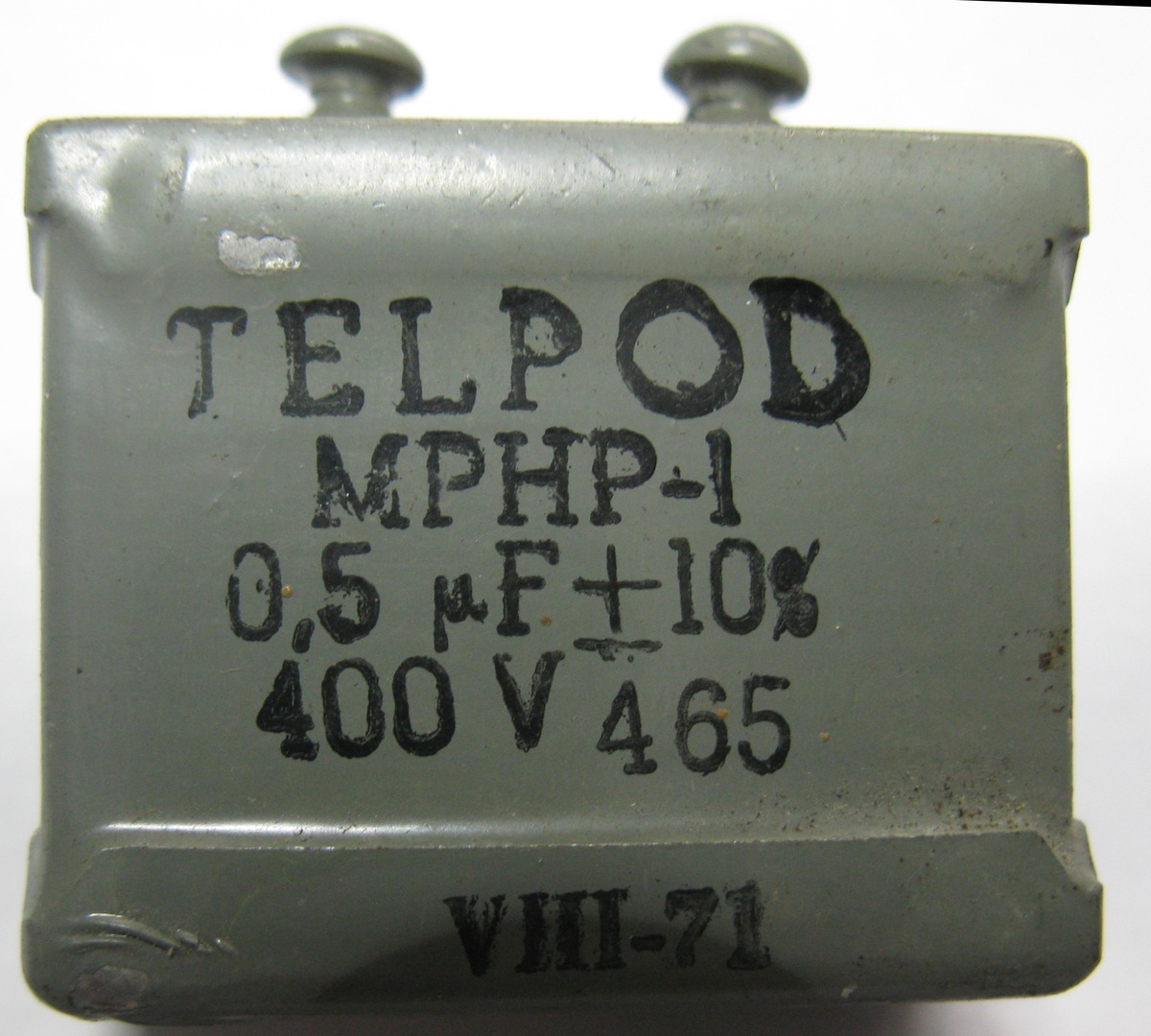

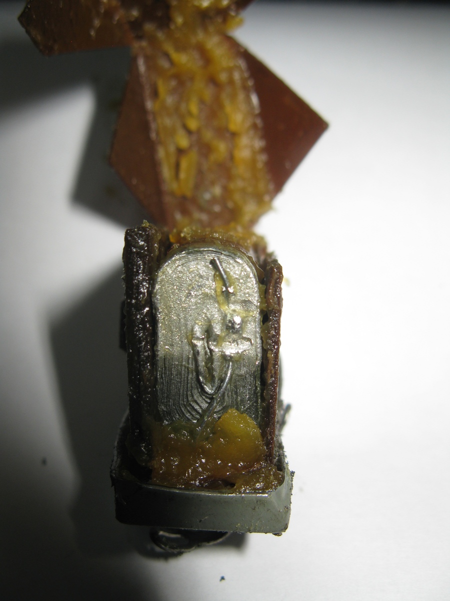

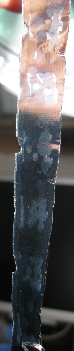

Vergleich zwischen zwei Papierkondensator und Folienkondensator auf
den Bilder.
Zwei Kondensatoren von MPHP-1 parallel geschaltet habe ich vor Jahren
in meiner Thyristor Zündungschaltung   für meinen VW-Käfer verwendet.
Trotzt sehr starker Belastung (Impuls...) nie irgendwelche Probleme
gehabt.

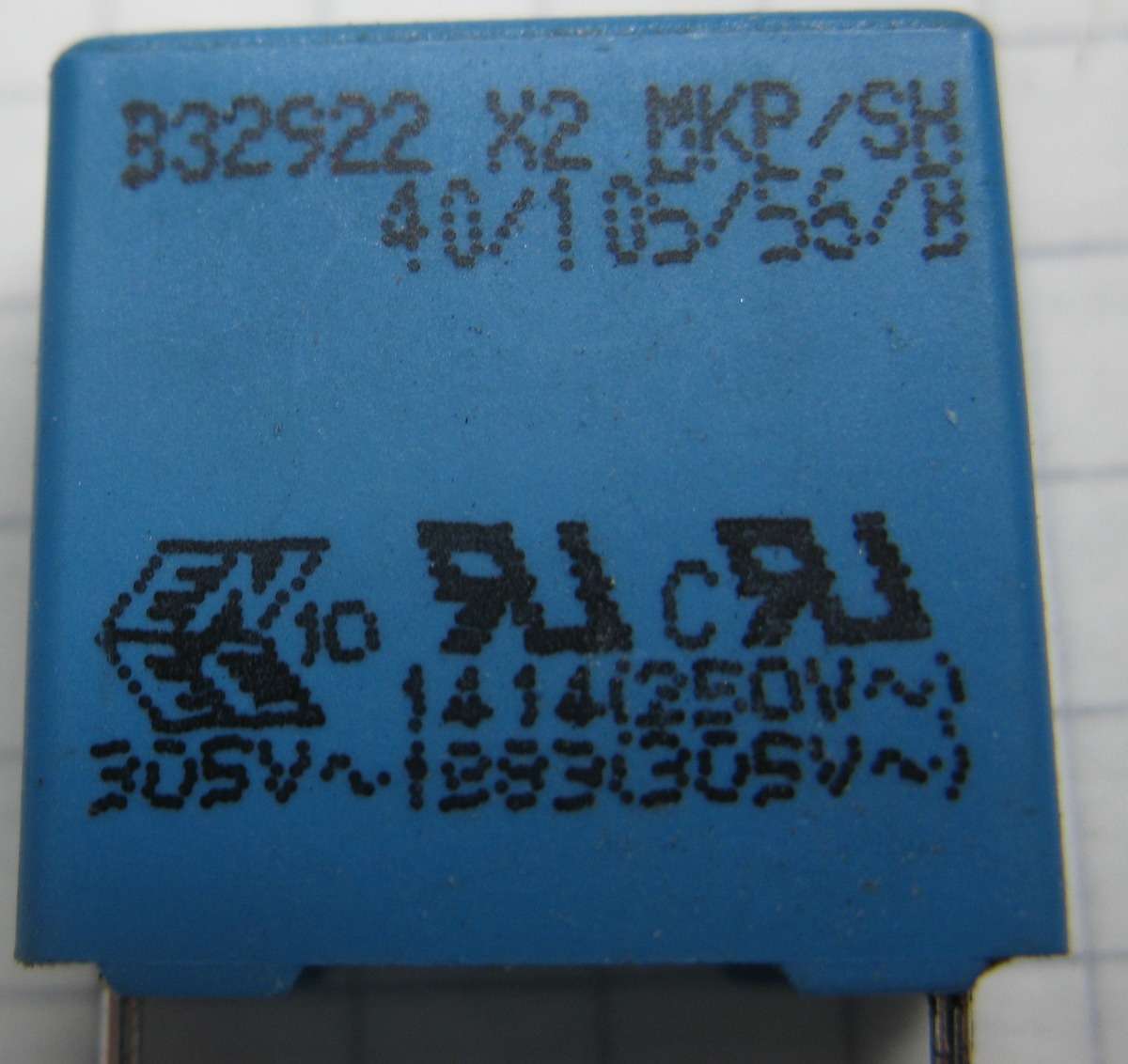

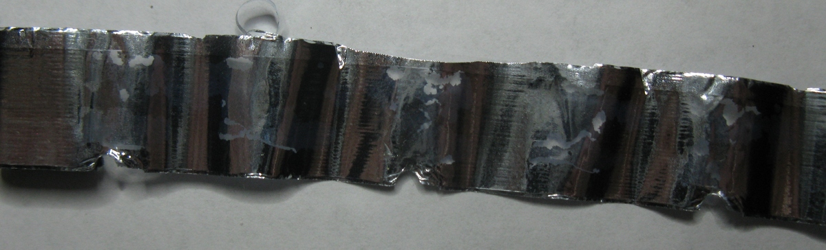

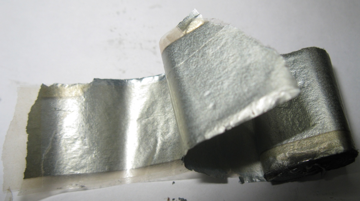

Der blaue Folienkondensator stammt von meiner Kenwood Küchenmaschine.
Nach dem Verlust von fast die Hälfte von Kapazität lief die Maschine
nicht
mehr. Die Alufolienschicht sieh Katastrophal aus!. Warum? Ich habe jetzt
als
Ersatz einen Papierkondensator verwendet
Epcos Qualität.
Es gibt halt bessere und schlechtere Hersteller.
nö, Herstellermarke ist TELPOD.
das MP in MPHP-! bedeutet Metal Paper und der Rest ist (arbiträre) Serie
1:
Verallgemeinerungen nutzen nichts.
Ausfallserien erweisen sich oft Jahre später nach der Matrerialalterung
oder bei kurzlebigen Serien nach EOL - das bedeutet, die fallen oft
nicht auf.
Ein Gewitter kann z.B. sowas.
Deine Frage nach dem echten warum wird wohl nur ein Bauteilforensiker
beantworten können, mit geeigneten Mitteln bekommt man alles kaputt und
vlt kennst die Gerätevorgeschichte nicht.
Gast #6855424
Steht doch schon alles in deinem verlinkten Thread!
Die Ursache ist Feuchtigkeit, die die 100 Nanometer dünne
leitfähige Zinkoxid Schicht vergammeln lässt.
Sobald mal etwas galvanisch abgebaut ist, ist dort eine
Luftschicht mit weniger Durchlagsfestigkeit, und dann
korrodiert die Folie noch schneller durch Korona-Entladung.
Der Papierkondensator hat eine echte Metallfolie, die viel dicker
ist, und vielleicht auch aus Aluminium ist, das nicht so anfällig auf
galvanische Korrosion ist (Al2O3 Schutzschicht).
Wie man das Desaster dann marketingmässig geschickt aufarbeitet, kann
man hier nachlesen:
https://www.tdk-electronics.tdk.com/en/374108/tech-library/articles/products-technologies/products-technologies/humidity-resistant-x2-capacitors/1256178
Und hier gibt es mehr Infos:
https://ec.kemet.com/blog/wp-rfi-x2-capacitors-for-high-humidity-environments/
Im wesentlichen kommt da raus, dass bei 85 Grad / 85% Relative
Feuchtigkeit  der Kondensator im Durchschnitt über 100 mal so schnell
altert,
als bei 25 Grad / 65% Relative Feuchtigkeit.
Gast #6855432
MaWin schrieb:
> Epcos Qualität.
Haha, nein.
Das sind Überschläge, hier hat die Selbstheilung des Kondensator
gegriffen. Ich kenne das Schadensbild gut, von diversen Schaltungen die
am Netz betrieben werden.
Siehe auch:
https://passive-components.eu/the-self-healing-characteristics-of-metallized-film-capacitors/
Das ist eigentlich eine gute Sache, denn das hat dich davor bewahrt,
dass der Kondensator mmit einem Kurzschluss ausgefallen ist.
Dadurch sinkt aber die Kapazität. Im Stromnetz sind hohe Transienten,
die zu Durchbrüchen führen nicht selten.
Lösung:
- Kondensatoren höherer Spannungsfestigkeit verwenden
- Schutzmaßnamen gegen Transienten, wie VDR

udok schrieb:
> wie etwa bei der Kemet R41 Serie: Not for use in "series with mains"
> type applications.
Ja, bloss warum ? Das verstehst du offenbar nicht  Die Ladung im
Funkentstorkondensator reicht nicht aus, um beim Durchschlag genug
wegzubrennen, damit eine zuverlässige Selbstheilung eintritt, übrigens
ein Zeichen für eine dickere Metallisierungsschicht, also braucht der
Kondensator nach Durchschlag die Kraft aus dem 230V Netz um sich
erfolgreich selbst zu heilen.
Baut man ihn wie im Kondensatornetzteil in Reihe zur Last ein, kann es
also vorkommen, dass er nach Durchschlag mit Kurzschluss hängen bleibt.
Wer halbwegs nachdenkt bei der Entwicklung elektronischer Schaltungen
baut für den Fall einen Sicherungswiderstand ins Kondensatornetzteil ein
und alles ist gut.

wima-Studie 2007 (andere vlt ahnlich) verkürzt:
Metallisierte Kunstofffolie versus MP
 An der schwächsten Stelle - Durchschlag - Temperaturen von mehreren
Tausend °C - Metallbelag und das Dielektrikum verdampft und zersetzt.-
Selbstheilung
Im weiteren Verlauf lagert sich bei Kunststofffolien-Kondensatoren bis
zu 41% des ehemals gebundenen Kohlenstoffs in Form von leitfähigem
Graphitniederschlag im Isolierhof an und bildet hochohmig leitende
Kohlenstoffbrücken.
Durch Akkumulation solcher Schadstellen über die Gerätelebensdauer, oder
durch energiereiche Selbstheilprozesse des Kondensators, wird der
Isolationswiderstand deutlich verringert. Dies führt zwangsläufig zur
Erhöhung des Kondensatorstroms, der eine Überhitzung des Bauelements
bewirkt.
Der im Inneren entstehende Gasdruck führt zum Aufreißen der Umhüllung
und zur Entzündung des Gasgemisches, das mit schweißbrennerähnlicher
Flamme minutenlang brennt
Der Kondensator bleibt selbst im Brandfall so hochohmig, daß ein
Ansprechen einer vorgeschalteten Netzsicherung nicht erfolgt.
Auch Metallpapier-Kondensatoren - Bei WIMA Metallpapier-Kondensatoren
ist jedoch der Kohlenstoffanteil, der sich in Form von Graphit
niederschlägt, aufgrund der guten Oxidationsbilanz des
Papierdielektrikums um den Faktor 20 niedriger. -
Zusätzlich sind WIMA MP-Kondensatoren vollständig mit
selbstverlöschendem Material unter Vakuum imprägniert und umhüllt.
Lufteinschlüsse sind nicht vorhanden und eine Verbindung des
Kondensatorpapiers mit Sauerstoff ist nicht möglich.
Umfangreiche Tests haben ergeben, daß WIMA Metallpapier-Kondensatoren
aufgrund der hohen Durchschlagsfestigkeit und des wesentlich besseren
Regenerierverhaltens des Metallpapiers, selbst bei energiereichen
Impulsen nicht aktiv entflammbar sind.
#6855535
B. P. schrieb:
> Ich habe jetzt als Ersatz einen Papierkondensator verwendet
Aufpassen! Der von dir verwendete Ersatz ist kein Metall-Papier
Kondensator wie hier im Bild, mit separater Metallfolie und
Papier-Isolation, sondern verwendet eine metallisierte Papierschicht.
Damit hat er die gleichen Probleme wie Korrosion der Metallschicht und
Kapazitätsverlust bei Durchschlag.
