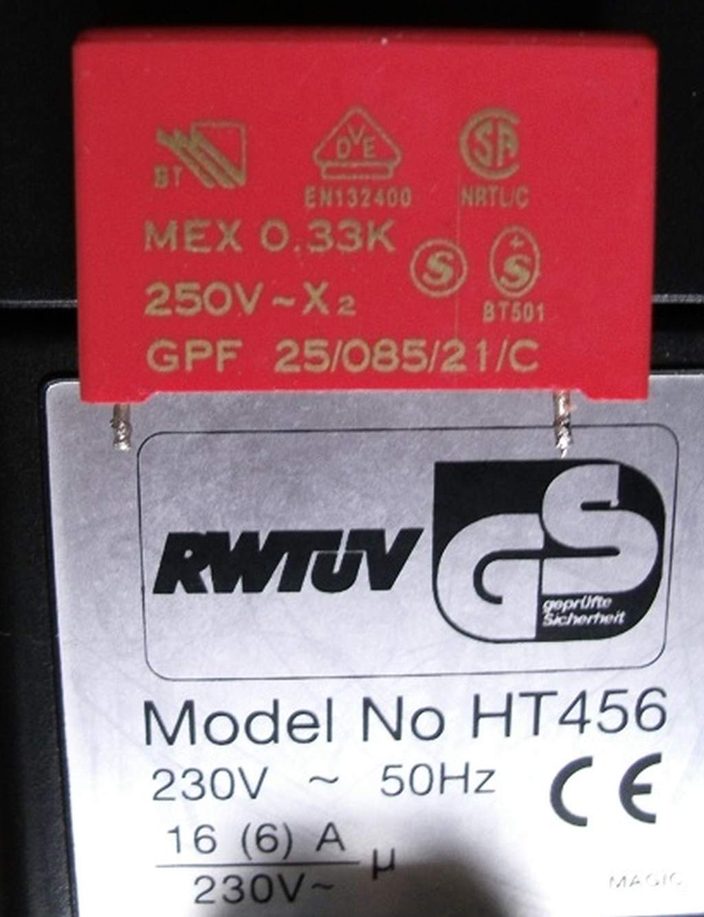

udok schrieb: > Was man also einbauen sollte, sind keine normalen X2 Kondensatoren. Hi, dann ist der serienmäßig eingebaute X2 Kondensator für das Kondensatornetzteil der Schaltuhr großserienmäßig falsch unterdimensioniert worden? Findet man nicht nur in dieser Schaltuhr. OK. Dieses Bild stammt von einer Schaltuhr, wo noch 250V~ für Kondensator zugelassen. Heute nimmt man als Untergrenze 275V~. Aber an der Kategorie hat sich afaik nichts geändert. Ich würde aber hier bei dem Anwendungszweck lieber auch eine Y1-Kategorie sehen. ciao gustav

Karl B. schrieb: > udok schrieb: >> Was man also einbauen sollte, sind keine normalen X2 Kondensatoren. > > Hi, > dann ist der serienmäßig eingebaute X2 Kondensator für das > Kondensatornetzteil der Schaltuhr großserienmäßig falsch > unterdimensioniert worden? > Findet man nicht nur in dieser Schaltuhr. > OK. Dieses Bild stammt von einer Schaltuhr, wo noch 250V~ für > Kondensator zugelassen. Heute nimmt man als Untergrenze 275V~. > Aber an der Kategorie hat sich afaik nichts geändert. > Ich würde aber hier bei dem Anwendungszweck lieber auch eine > Y1-Kategorie sehen. > > ciao > gustav Erstmal war bzw. ist das ein zum Verkauf bestimmtes Gerät. Schaltuhr, 24Std: ständige Beanspruchung durch die Netzspannung ~Sicherheit im Haushalt u. ähnlich vde 700-1/en 60335 Kondensatoren, bei denen ständige Beanspruchung durch die Netzspannung wahrscheinlich ist und die zur Spannungsteilung oder zur Funkentstörung verwendet werden, müssen (den folgenden Abschnitten) der IEC 60384-14 (mit den nachstehend aufgeführten Änderungen) entsprechen. -> Xn Kondensator gemäß 60384, braucht der halt seine Markierung. ----------- jetzt Vergleiche mal z.B. einen WIMA MKP-X2 z.B. mit einem MKP10 o. sogar FKP1 dann pickt man ein Modell raus 400,630,..,3kV VDC und vergleicht halt mal. IdH. hinsichtlich der Impulsbelastbarkeit ist das interessant. Bei den x2 steht 100V/μS bei einem ~630VDC oder mehr MKP10 wird das das 10fache sein. Entflammbarkeit, "selbstheilung", etc. das schenkt sich nichts. Sind eben nicht nach 60384-14 geprüft, sonst wären sie noch teurer. Und in großem Maßstab verk. wird man sein privates Konstrukt eh nicht können oder gar dürfen.

Karl B. schrieb: > dann ist der serienmäßig eingebaute X2 Kondensator für das > Kondensatornetzteil der Schaltuhr großserienmäßig falsch > unterdimensioniert worden Nein, natürlich nicht. Glaub nicht jedem Geschwurbel hier im Forum. X2 ist an der Stelle zulässig und üblich, hält aber wie ein Motorbetriebskondensator nicht ewig. Langlebigere Kondensatortypen als Metallpapier oder MKP sind nicht praktikabel.
#6851851
MaWin schrieb: >> dann ist der serienmäßig eingebaute X2 Kondensator für das >> Kondensatornetzteil der Schaltuhr großserienmäßig falsch >> unterdimensioniert worden Ja. Das ist ein Bauteil, das die Lebensdauer begrenzt, genauso wie ein geschickt plazierter Elko :-) Ich habe erst vor 3 Monaten in einem Luftbefeucherter den X2 vom Kondensatornetzteil tauschen dürfen. War ein ziemliches Gefummel. > Nein, natürlich nicht. > > Glaub nicht jedem Geschwurbel hier im Forum. Diese Binsenweisheit gilt natürlich immer. > X2 ist an der Stelle zulässig und üblich, hält aber wie ein > Motorbetriebskondensator nicht ewig. Langlebigere Kondensatortypen als > Metallpapier oder MKP sind nicht praktikabel. Wieder mal einer der zig MaWins ohne Ahung von irgendwas. Ein Motorkondensator hält deutlich länger, der ist nämlich dicht (Alubecher), und für ordentlich Strom ausgelegt. Ich habe auch nicht geschrieben, dass es kein X2 sein sollte. NUR eben kein X2 für EMV Anwendungen. Die Hersteller haben dazugelernt, und im Datenblatt einen Zusatz stehen, wie etwa bei der Kemet R41 Serie: 'Not for use in "series with mains" type applications'. Aber für den Hausgebrauch bei garantiert immer geringer Luftfeuchte und bei ordentlicher Überdimensionierung, oder wenn man die Wirtschaft ankurbeln möchte, ist ein normaler X2 eine gute Wahl.
