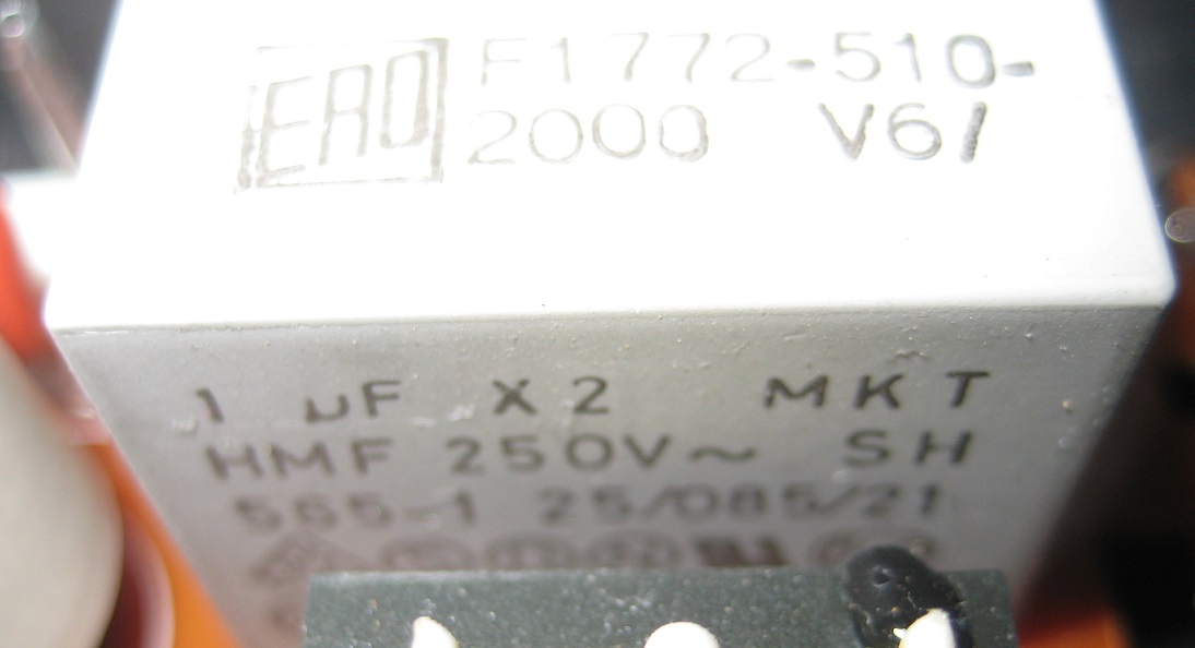

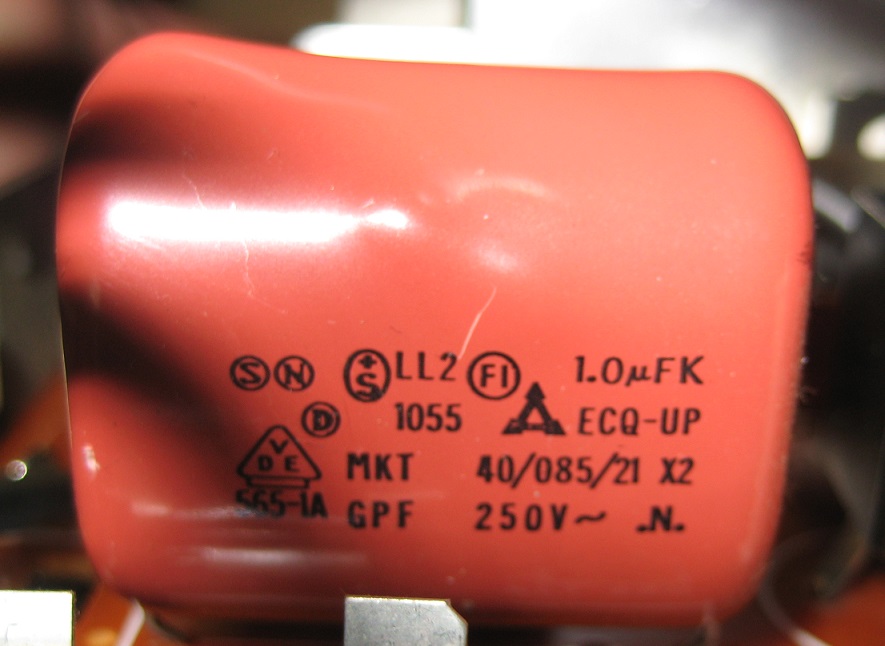

ich renoviere gerade zwei 25 Jahre alte Netzteil Netzteile und bin mir
nicht sicher, ob ich für einen Kondensator den richtigen Ersatztyp
gefunden habe. Das "x2" auf den Kondensatoren verwirrt mich.
Auf den Fotos dieht man die beiden Kondensatoren (sitzen bei den beiden
gleichen Netzteilen an der gleichen Stelle).
Kann ich als Ersatz diesen hier verwenden?
https://www.reichelt.de/MKP-10/2/index.html?ACTION=3;ARTICLE=172906;SEARCH=mks4-400%201
MfG,
Klaus

dein Ersatz ist nicht ganz richtig. Der hat nämlich nicht die gleiche
Impulsfestigkeit.
Das X2 steht für die Klassifizierung siehe:
https://de.wikipedia.org/wiki/Entstörkondensator
Das hier wäre eher ein passender Ersatz:
https://www.reichelt.de/Funkentstoer-Kondensatoren/R46-1-0U-310/3/index.html?ACTION=3&LA=2&ARTICLE=206819&GROUPID=3157&artnr=R46+1%2C0U+310&SEARCH=%252A

Nein für Bauteile die direkt am Netz liegen brauchst Du einen
(impulsfesten und selbstheilenden) X2-Kondensator:
z.B. so was:
https://www.reichelt.de/Funkentstoer-Kondensatoren/MKP-X2-1-0-/3/index.html?ACTION=3&GROUPID=3157&ARTICLE=173441&START=0&OFFSET=100&;
oder je nach Raster auch diesen:
https://www.reichelt.de/Funkentstoer-Kondensatoren/MKP-X2-1-0-2/3/index.html?ACTION=3&GROUPID=3157&ARTICLE=173442&SEARCH=mkp-x2&START=0&OFFSET=100&;
Gruß Anja
