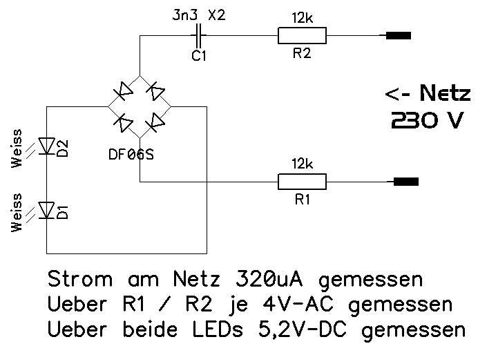

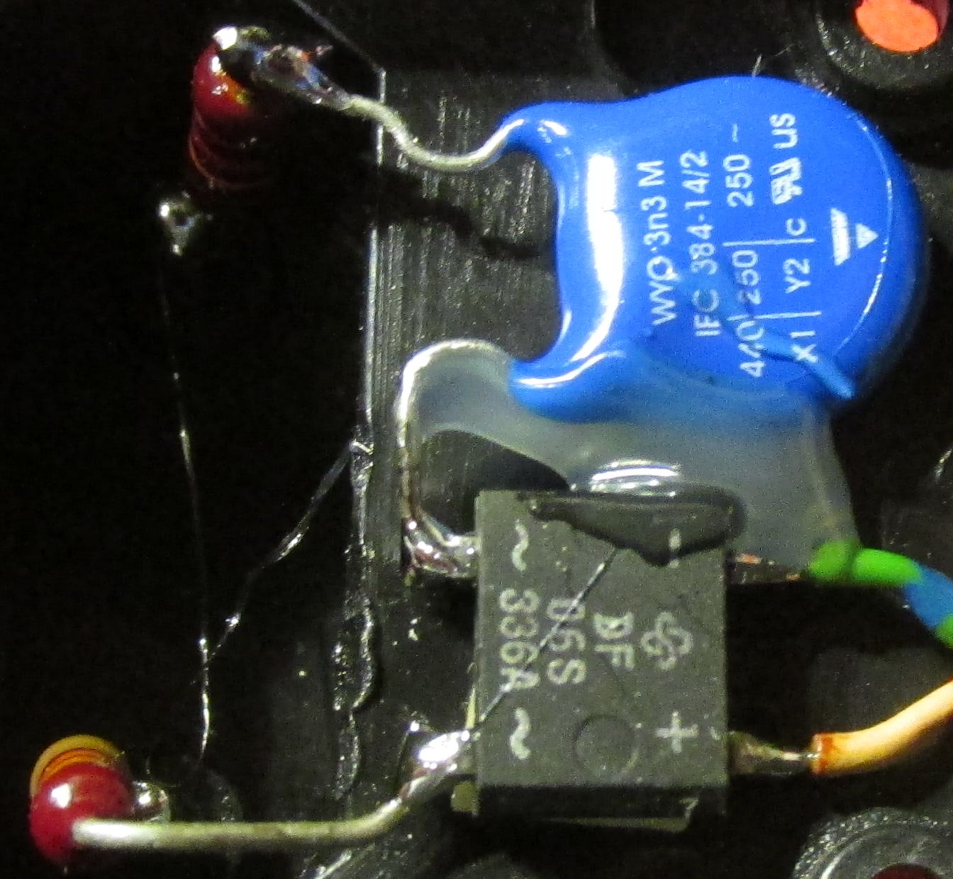

Ich habe ein Nachtlicht mit zwei weißen 5mm-LEDs aufgebaut. Am
Labornetzteil geschaut, um 200µA genügt dafür.
Der Kondensator ist mit 3,3nF bezeichnet, mein LCR-Meßgerät zeigt das
auch passend an. Rechnerisch erwarte ich 240µA, tatsächlich messe ich am
Netz (Fluke 77 / Fluke 8060A) aber 320µA.
Meine beiden Widerstände haben 5%, 3,9..4V Spannungsabfall passen zu dem
Strom von 320µA.
Was ist da faul, wo kommen die gut 30% mehr an Strom her?

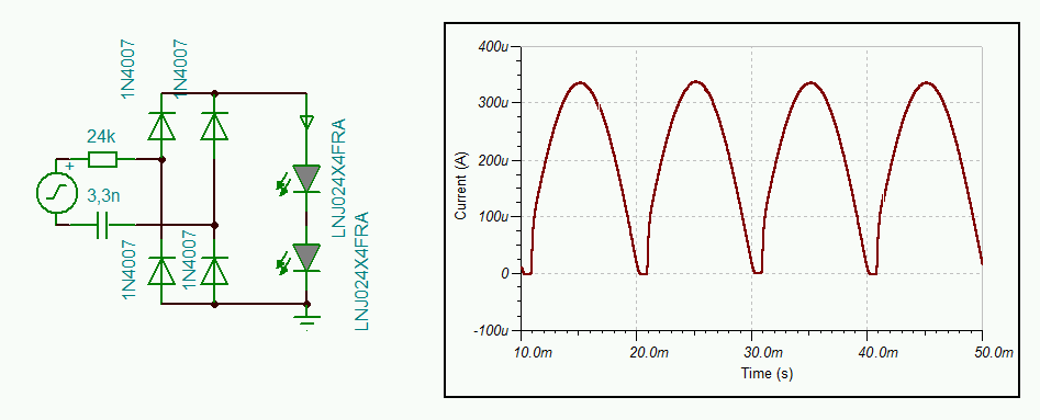

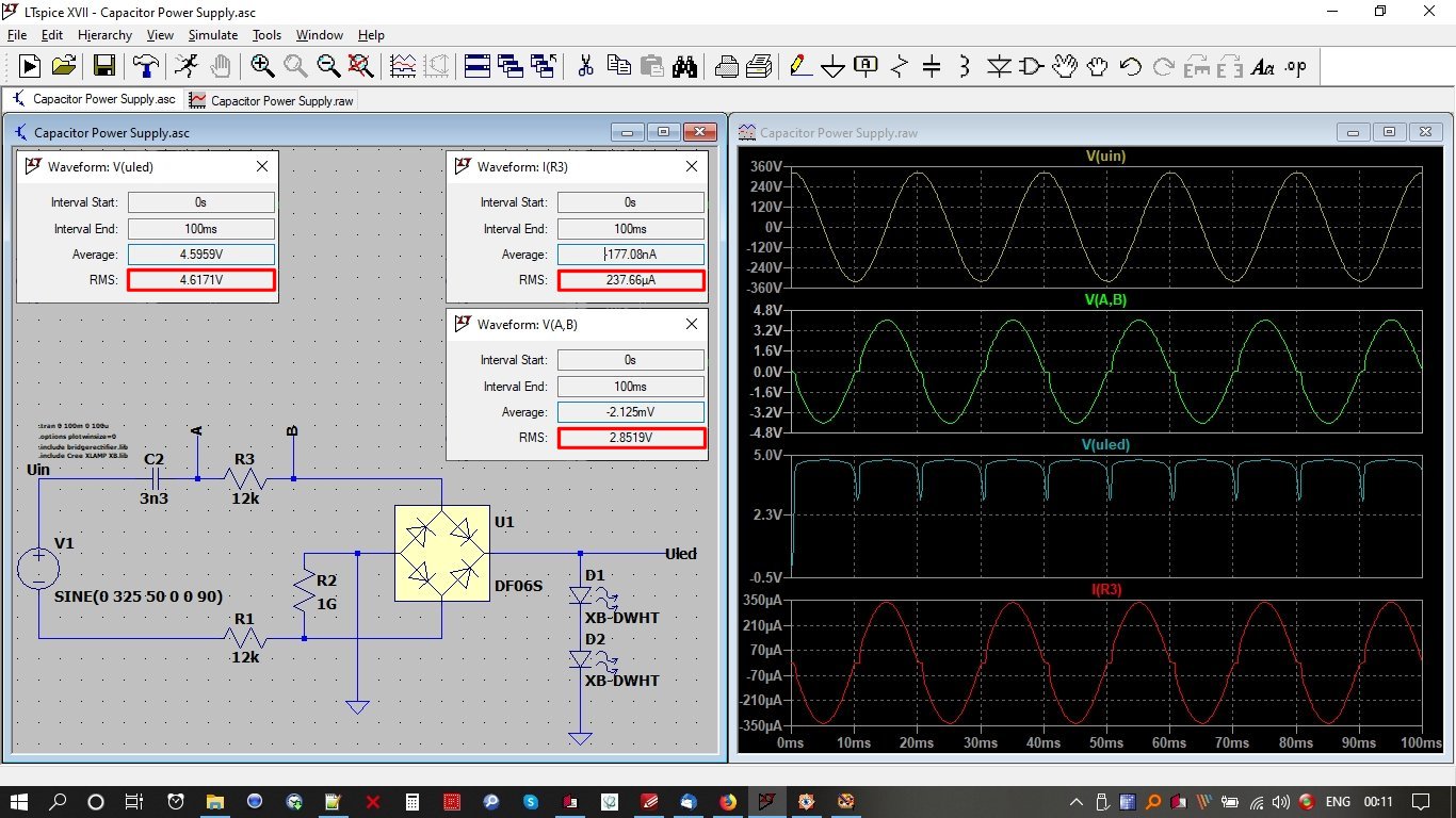

#5999720
Ohne LT-Spice würde ich jetzt behaupten, dass angesichts deiner
Simulation alles i.O. ist!
Du hast am Widerstand in der Spitze 4,61V anliegen was als Effektivwert
rechnerisch 272uA ergibt.
Was sagt denn der Oszi. Musst halt an dem Widerstand messen der am
Neutralleiter liegt.

#5999773
Moin,
yuppyupp schrieb:
> Oder glaubst du, sie hält 500A für 100µs aus?
Naja, da muessten bei der Originalschaltung dann doch 12MV am Eingang
anliegen. Wenn das passiert, dann wird wohl noch einiges mehr das nicht
aushalten.
An den TO: Bau' doch spasshalber mal (in deinem Originalschaltbild)
einen z.b. 68n Kondensator zwischen die linken Anschluesse von R1 und
R2. Dann werden die boesen Oberwellen etwas gedaempft.
Gruss
WK

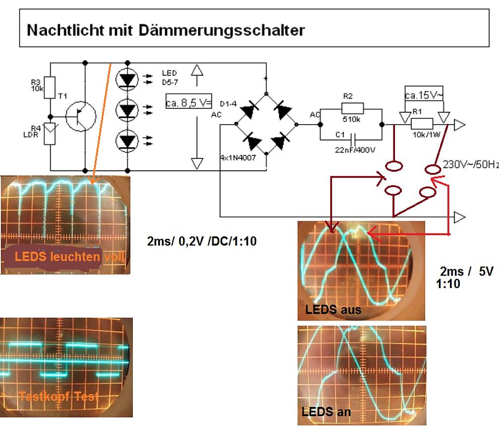

#5999919
dazu ein Thread:
Beitrag "Energiespareffekt vorgegaukelt"
Es ist das "klassische" Kondensatornetzteil, bei dem der Strom durch den
Kondensator mit seinem frequenzabhängigen Xc das Kriterium ist.
yuppyupp schrieb:
> Bei Interesse am Thema könnte man den Strom recht einfach den Strom
> indirekt mit dem Scope an R1 messe, setzt aber voraus, dass der
> Anschluss bei R1 geerdet ist. Eine FFT drüber, und man sieht, ob das die
> Oberwellen sind oder nicht.
Hab ich schon für Dich gemacht.
Und die Oszillogramme zeigen die Verformung des Sinus ziemlich deutlich.
ciao
gustav
Gast #6000030
Bei 240 uA genügen auch 2 x 470k Widerstände in Reihe und der ganze
Kondensator- und Varistorkokolores entfällt.
Jetzt könnte man tatsächlich gegen das 100 Hz Flackern noch einen Elko
hinter den Gleichrichter schalten.

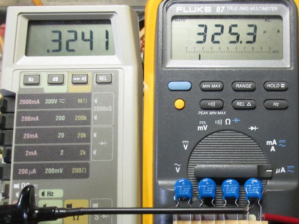

Gast #6000112
Es wurden schon diverse mögliche Ursachen für die Stromabweichung
diskutiert, mit besonderem Gewicht auf Netzoberwellen. Aber ich
persönlich halte für die wahrscheinlichste Ursache, worauf schon Gerald
hingewießen hat:
Gerald B. schrieb:
> Versuchs mal mit einem Folienkondensatur, was dann passiert
Der hier verwendete Kondensator hat ein Klasse 2 Dielektrikum (Y5U),
dessen effektive Kapazität von der Spannung abhängt. Wenn man wie der TO
mit dem LCR-Meter bei ca. 1V einen Wert von 3,3nF misst, bedeutet das
nicht, dass dieser Wert auch bei Netzspannung gilt. Grundsätzlich nimmt
die Kapazität bei höheren Spannungen ab, aber bei 230V kann trotzdem ein
größerer Wert wirken als bei 1V.
Hier mal das Datenblatt zu dem Teil:
https://www.vishay.com/docs/22202/wyo.pdf
Man sieht auf S. 3 unter dem Titel "Leakage current versus voltage"
welcher kapazitive Strom bei welchem Effektivwert der Wechselspannung
durchgelassen wird. Die Nichtlinearität ist sehr deutlich. Und die
gemessenen rund 300µA bei Netzspannung passen imho recht gut zu den
Diagramm.
("Leakage Current" klingt als Bezeichnung für den kapazitiv fließenden
Strom etwas seltsam. Aber aus dem vorgesehenen Einsatz als
X/Y-Kondensator lässt sich auch diese Bezeichnung nachvollziehen.)

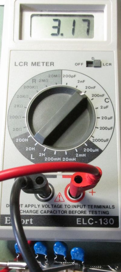

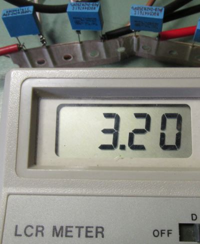

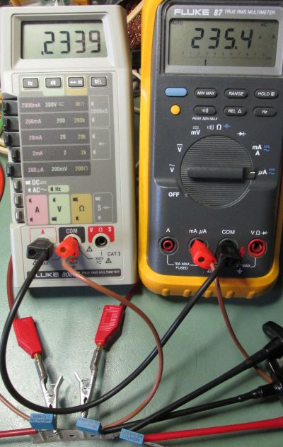

Gast #6000370
Christian S. schrieb:
> was ist denn zu messen, wenn an Stelle der LEDs u d dem Gleichrichter
> ein ohmscher Widerstand eingebaut ist?
Ich klemme einen baugleichen C aus dem selben Gurt direkt an den
Trentrafo, in Reihe zwei Multimeter. Der LCR-Tester zeigt 3,17nF.
Mangels Unterlagen dazu weiß ich leider nicht, wie das Teil Ding misst.
Als Strom bekomme ich 325µA, also wie gehabt, 35% mehr als errechnet.
oszi40 schrieb:
> die Schaltung als Gegenprobe hinter einem Trenntrafo betreiben.
Meine Messungen finden generell am Trenntrafo statt!

Danke an Gerald B., passender Trigger für mich und nun meßtechnisch
bewiesen. In Ermangelung geeigneter 3n3 bilde ich das aus drei MKP mit
2n2 nach, gemessen 3,2nF: Strom errechnet 231µA, gemessen 234µA - passt
perfekt.
Jou, das Datenblatt hatte ich mir im Laufe des Tages schon geholt und
bin etwas irritiert über den Leckstrom, passt aber zu meiner Abweichung.

Den eindeutigen Nachweis hat Manfred erbracht, indem er mit einem
anderen Kondensator nachgemessen und genau den berechneten Strom
bekommen hat. Siehe folgenden Beitrag und die anschließende Diskussion:
Beitrag "Re: LED mit Kondensatornetzteil - Strom passt nicht"
Oberwellen würden sich auf beide Kondensatortypen (Keramik und Folie)
weitgehend gleich auswirken. Der beobachtete Unterschied zwischen beiden
ergibt sich aus der Spannungsabhängigkeit der Kapazität, die beim Kerko
deutlich vorhanden ist, beim Folienkondensator aber praktisch nicht. Und
deswegen liefert der Kerko den "falschen" Stromwert, der
Folienkondensator den richtigen.
Selbst das Datenblatt des Kerkos sagt, dass der Kerko bei 230 V einen
größeren Strom fließen lässt als laut nominellen Kapazitätswert
erwartet. (und das auch an einem perfekten Sinus ganz ohne Oberwellen).

Manfred hat sich in der gesamten Betrachtung jeweils auf den RMS-Wert
des AC-Stroms bezogen hat - auch bei seinen Strommessungen (in
AC-Kopplung). Wenn man die Fotos oben genau anschaut, sieht man es den
Messgeräten auch an.
Dass der arithmetische Mittelwert des Stroms hinterm Gleichrichter,
(also eine DC-Messung des LED-Stroms) einen anderen Wert liefern würde,
ist klar, ändert aber nichts an dem, was oben rausgefunden wurde.
