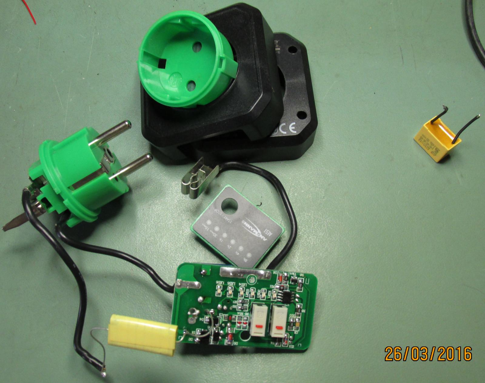

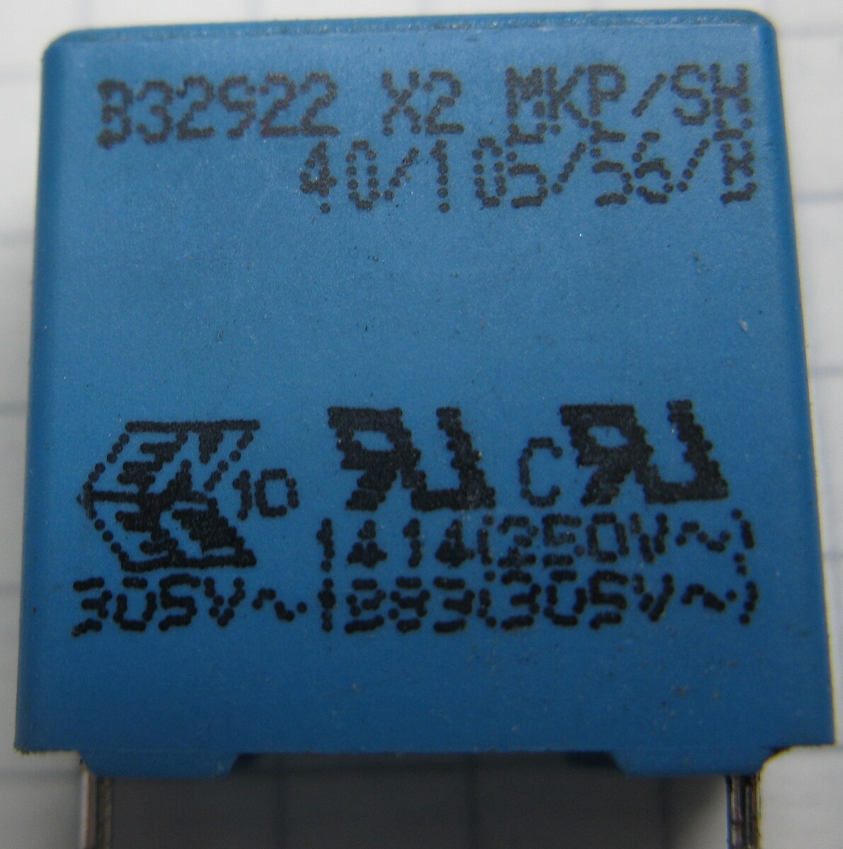

Gemessen habe ich 260 nF. Meine Vermutung: 470 nF (U47?).
Der Kondensator wird für Stromversorgung „missbraucht“ und
dadurch werden die verschleißt. Bei Ebay wird zum Verkaufen
einen Kondensator mit gleichen Beschriftung  vorne  und oben
Z1 08759255  B3-U47 K 305~ geboten.
Er sollte Kapazität 470nF haben. Passt das als Ersatz?

Dann scheint sich die Folie schon zu sehr kaputt-geheilt zu haben,
daraus resultiert dann die geringere Kapazität.
µ47 = 470nF. Demnach sollte der Ersatz passen.
Da steht jedenfalls "X2", das sind Funkentstörkondensatoren für die
Netzspannung.
https://de.wikipedia.org/wiki/Entst%C3%B6rkondensator#Klassifizierung
Und "B32922" ist eine Siemens-Nummer, heute TDK-Epcos
https://de.rs-online.com/web/p/polypropylen-folienkondensator/6690139

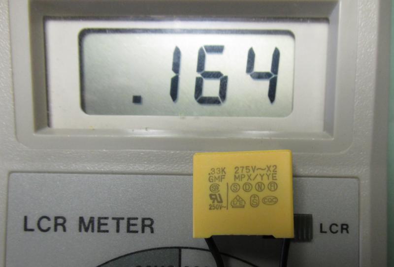

Naja ein Elko hat eh 'ne Toleranz von +- 20%; hinzu kommt die ganz
normale Alterung und eventuell noch der Meßfehler des TO.
Daher sollte man hier nicht von 'kaputt' reden, sondern lediglich von
'gealtert'.
Wichtiger als die Kapazität, wäre ne Messung auf Durschlagsfestigkeit
und Serienwiderstand. Daran könnte man eher die 'Kaputtheit' bestimmen.

Der ist zwei Monate jünger (B3 vs B5) und hat nur 10% Toleranz (K vs M),
passt also bestens.

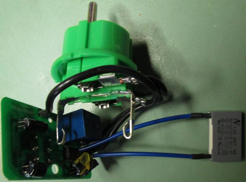

Für skorpionx: Der Hersteller ist vollkommen egal, Hauptsache ein X2-Typ
mit 470nF und genug Spannungsfestigkeit. Wenn im Gerät Platz genug ist
und der Ersatz ein abweichendes Rastermaß hat, mache ich mit
Schrumpfschlauch zwei Drähte dran und lege den neben die Leiterplatte.

Im übrigen glaube ich nicht, dass der abgebildete Kondensator
tatsächlich von Epcos ist.
von H. H. (Gast)
Der lausige Aufdruck ist normal, und schwer zu fälschen.

> Ein 470nF-C, der nur noch 260nF hat, ist offensichtlich kaputt
Nein, ist er nicht. Genauswenig wie ein Autoreifen kaputt ist, wenn er
statt der 9 mm Profil ab Werk nur noch 4 mm aufweist. Defekt wäre der
Reifen, wenn er Luft verliert, also misst man regelmäßig den Luftdruck.
Genauso verhält es sich mit Kondensatoren, da ist es ganz normal das
deren Kapazität im Laufe der Jahre sinkt. Auch auf 50% und darunter.
Damit ist der C aber nicht defekt sondern lediglich alt.
Ob das die Gesamtfunktion irgendwie beeinträchtigt kann man erst wissen,
wenn man die Schaltung (und nicht nur den C) durchmisst.
Schaltungen sind auf Alterung und Exemplarstreuung hin ausgelegt. Gut
möglich, das das ominöse Gerät auf ein Zehntel der Kapazität berechnet
ist und man hat als Reserve das Zehnfache genommen.
Und bei manchen Filtern geht die Kapazität ohnehin nur radiziert ein
(f_R = 1/(k*sqrt(L*C))). Aus 50% C Änderung resultiert dann nur noch
eine Gesamtänderung von ca 70%. Und bei Entstörfiltern ist für
Funktionieren die Grenzfrequenz eher nebensächlich.

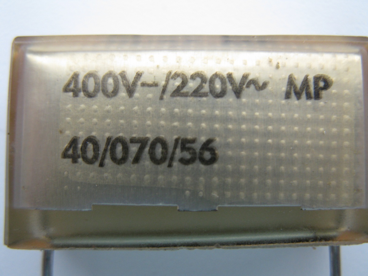

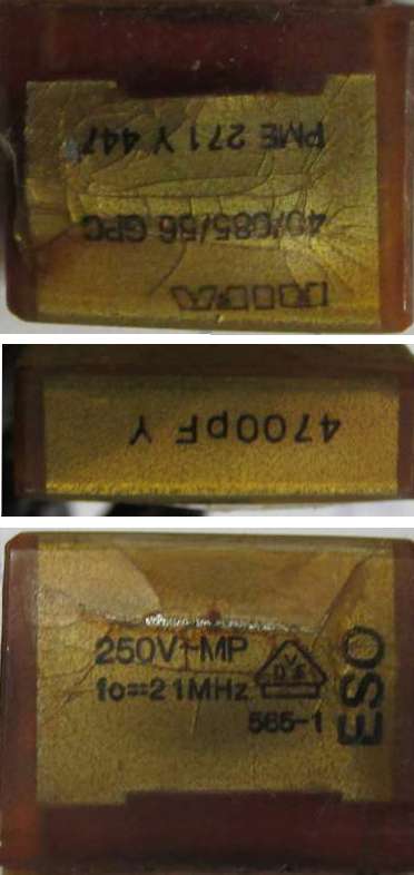

Die einzigen Entstörkondensatoren, die ich schon mehrmals austauschen
musste waren die transparenten Knallbonbons von Rifa. Die Fehlerursache
liegt immer der Nase nach, und ist nicht zu verfehlen.
https://www.mouser.de/datasheet/2/212/1/KEM_F3016_PME271Y_Y2_250-1092830.pdf
Gehören die jetzt zu Kemet? Dass die sich noch trauen, den Namen
irgendwo draufzudrucken. Chinesische Kopien unter dem Namen gibt es
natürlich auch. Das Web ist voll von Fotos dieser Qualmentwickler. Erst
mal Fenster weit öffnen, dass der Gestank abzieht.

Was Du glaubst, interessiert die Elektronik überhaupt nicht. Siehe
Anhang, das sah zu Anfang wie ein mackeliger Taster aus, bis ich dann
nach Totalausfall mal reingeschaut habe. Für den ersten Test war ich
sogar so frech, einen 400V-Folienkondensator anzulöten, bevor dann ein
mechanisch unpassender X2 ins Gehäuse gelegt wurde.
